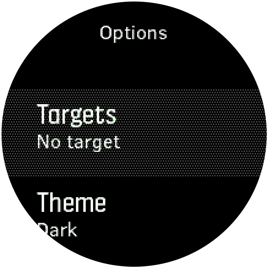

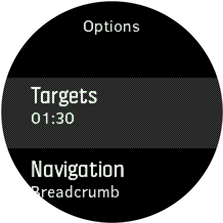

Paggamit ng mga target kapag nag-eehersisyo
Posibleng magtakda ng iba't ibang target gamit ang iyong Suunto Spartan Trainer Wrist HR kapag nag-eehersisyo.
Kung may mga opsyon para sa mga target ang sport mode na pinili mo, maaari mong i-adjust ang mga iyon bago simulan ang pag-record sa pamamagitan ng pagpindot sa lower right button.
Sport Mode Targets Trainer
Para mag-ehersisyo nang may pangkalahatang target:
  1. Bago ka magsimula sa pag-record ng ehersisyo, pindutin ang lower right button para buksan ang mga opsyon ng sport mode.
  2. Piliin ang Targets at pindutin ang middle button.
  3. I-toggle sa naka-on ang General sa pamamagitan ng pagpindot sa middle button.
  4. Piliin ang Duration o Distance.
  5. Pumili ng iyong target.
  6. Pindutin nang matagal ang middle button para bumalik sa mga opsyon ng sport mode.
Kapag na-activate mo ang mga pangkalahatang target, ipapakita ang isang target gauge sa lahat ng display ng data na nagpapakita ng iyong pagsulong.
ZoneDisplay Progress Trainer
Makakatanggap ka rin ng notification kapag naabot mo ang 50% ng iyong target at kapag nagawa mo na ang pinili mong target.
