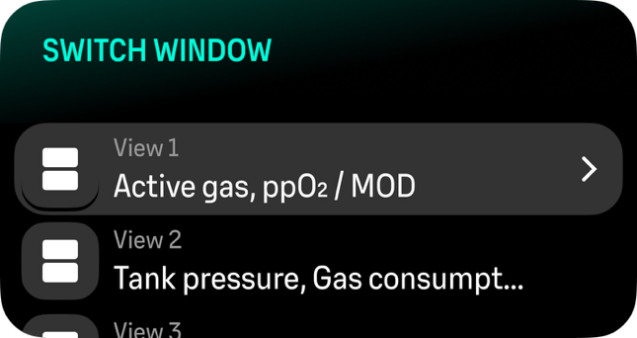

Prozor promjenjiva sadržaja na lijevom dijelu prikaza ronjenja može sadržati razne informacije koje se mogu mijenjati pritiskom na gumb OK.

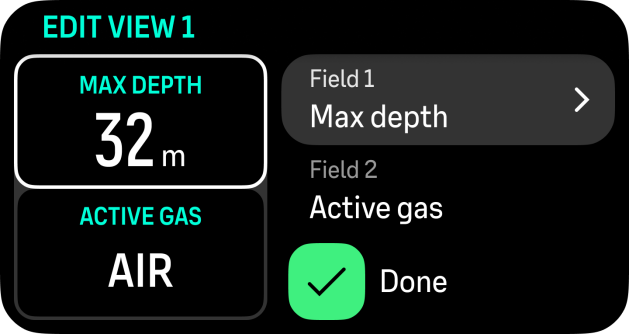

Informacije prikazane u prozoru promjenjiva sadržaja možete prilagoditi u odjeljku Dive settings > Customization > Switch window.
Popis prikazuje sve prikaze koji su trenutno dodijeljeni prozoru promjenjiva sadržaja. Odaberite prikaz kako biste ga uredili. Opcija dodavanja novog prikaza dostupna je pri dnu (osim ako se ne postigne maksimalno 10 prikaza).
switch window

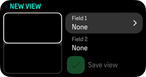

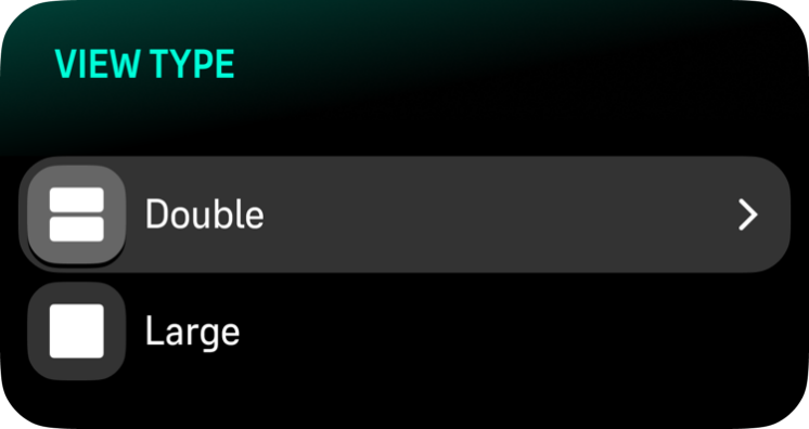

Dodavanje novog prikaza
  1. Odaberite vrstu prikaza (veliko ili dvostruko polje). Nakon odabira vrsta prikaza ne može se promijeniti.
view new type
  1. Odaberite polje za dodjelu funkcije s dostupnog popisa. Ponovite ga za drugo polje (ako koristite raspored dvostrukih polja).
view new type2
  1. Pritisnite Save view i potvrdite.

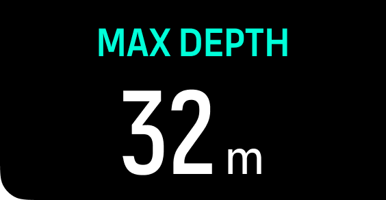

max depth 32mMax depthMaksimalna dubina dosegnuta u trenutačnom zaronu.

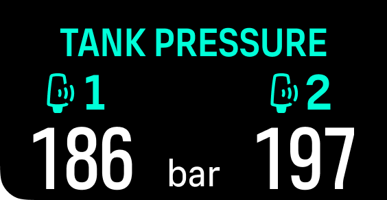

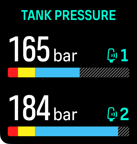

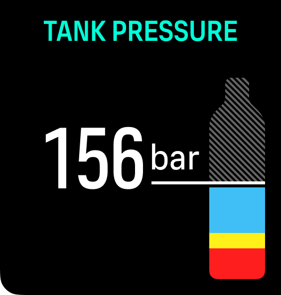

switch window configure tank pressureswitch window configure tank pressure2switch window configure tank pressure4Tank pressureTlak u boci u zadanim jedinicama (bar ili PSI) za vaš aktivni plin, ako postoji veza s Tank POD-om.

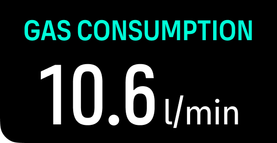

switch window configure gas comsump]Gas consumption (L/min ili cu ft/min)
Potrošnja plina odnosi se na stvarnu brzinu potrošnje plina tijekom zarona. Stvarna potrošnja plina izražava se u litrama u minuti (kubičnim stopama u minuti) i izračunava se za trenutačnu dubinu. Više informacija potražite u odjeljku Potrošnja plina.

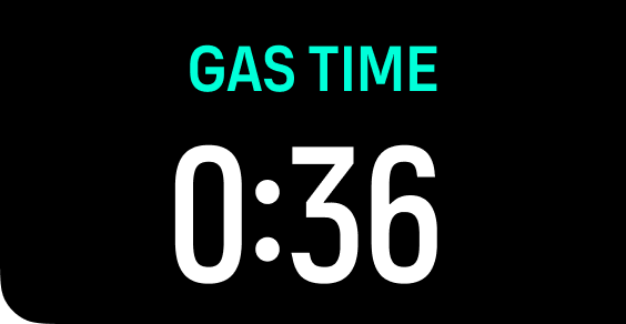

switch window configure gas timeGas timeTrajanje preostalog plina odnosi se na vrijeme koje još možete provesti na trenutačnoj dubini. Više informacija potražite u odjeljku Trajanje plina.

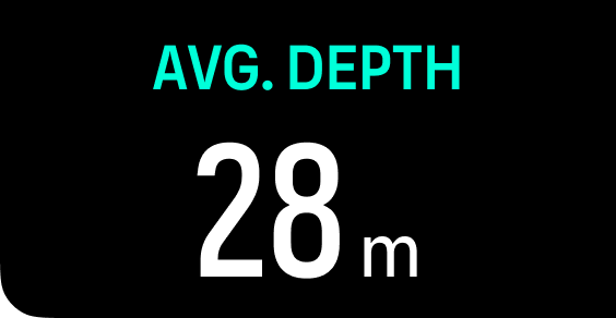

switch window configure avg depthAverage depthProsječna dubina trenutačnog zarona izračunava se od trenutka kada se prijeđe početna dubina, sve do završetka zarona.

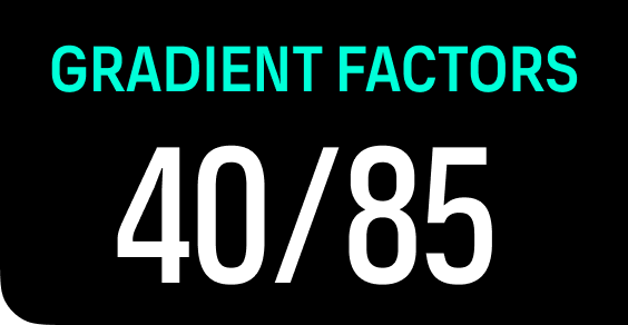

switch window configure gradient factorsGradient factorsVrijednost faktora gradijenta koju ste zadali u postavkama Algorithm. Pogledajte odjeljka Algorithm settings i Faktori gradijenta gdje ćete naći više informacija o dekompresijskom algoritmu i faktorima gradijenta.
switch window configure surface GFGF99 / Surface GF
GF99 je trenutačni faktor gradijenta na vašoj trenutnoj dubini, izražen kao postotak m-vrijednosti kontrolnog odjeljka. To predstavlja vezu između ambijentalnog tlaka i otopljenog dušika u tkivima. Prikaz Na plinu prikazuje se kada je napetost tkiva manja od tlaka udahnutog inertnog plina. GF99 se prikazuje u žutoj boji kada se prekorači GF High. GF99 se prikazuje u crvenoj boji (upozorenje) na 100 % i ostaje crven za sve vrijednosti iznad 100 %.
Surface GF je vrijednost faktora gradijenta koju biste imali ako biste odmah izronili. Ako GF99 premašuje postavku GF High, Surface GF prikazuje se u žutoj boji (oprez). Ako GF99 premašuje 100 %, Surface GF prikazuje se u crvenoj boji (upozorenje).

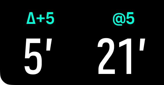

switch window configure delta5Delta za nepredviđene situacije 5 / pri 5
Predviđena promjena TTS-a ako želite ostati na trenutačnoj dubini još 5 minuta.
Predviđeni TTS ako ostanete na trenutačnoj dubini još 5 minuta.

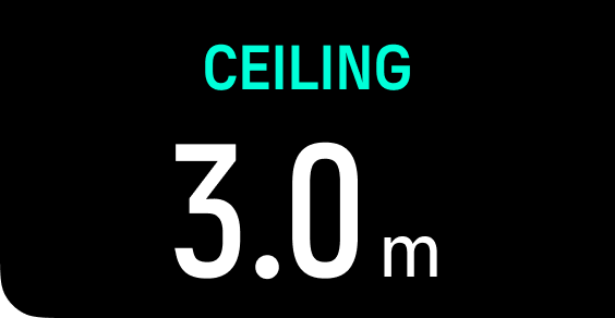

switch window configure ceilingGranična dubina zastankaKada je potreban dekompresijski zastanak, u prozoru promjenjiva sadržaja prikazuje se vrijednost granične dubine zastanka. Suunto Nautic uvijek prikazuje vrijednost granične dubine zastanka najdubljeg od tih zastanaka. Ne smijete izranjati iznad granične dubine tijekom izrona. Više o ronjenju s dekompresijom možete pročitati u odlomku Zaroni s dekompresijom.

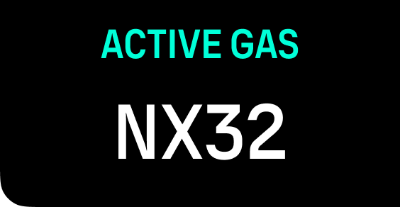

switch window configure active gasAktivni plinTrenutačni aktivni plin.
