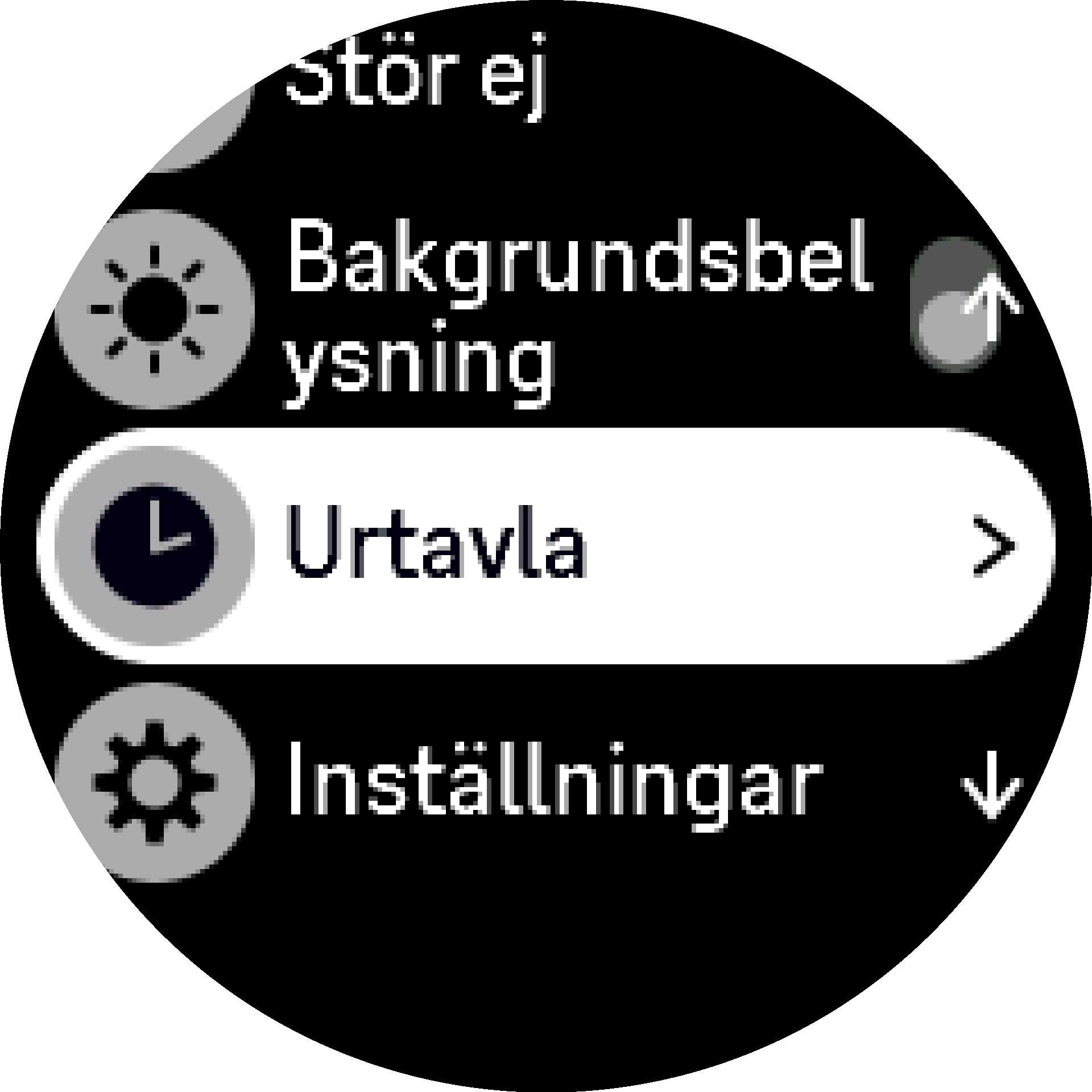

  3. Öppna Anpassa från klockans inställningar eller i Kontrollpanel.
  4. Skrolla till Urtavla och tryck på skärmen eller mittknappen för att öppna.

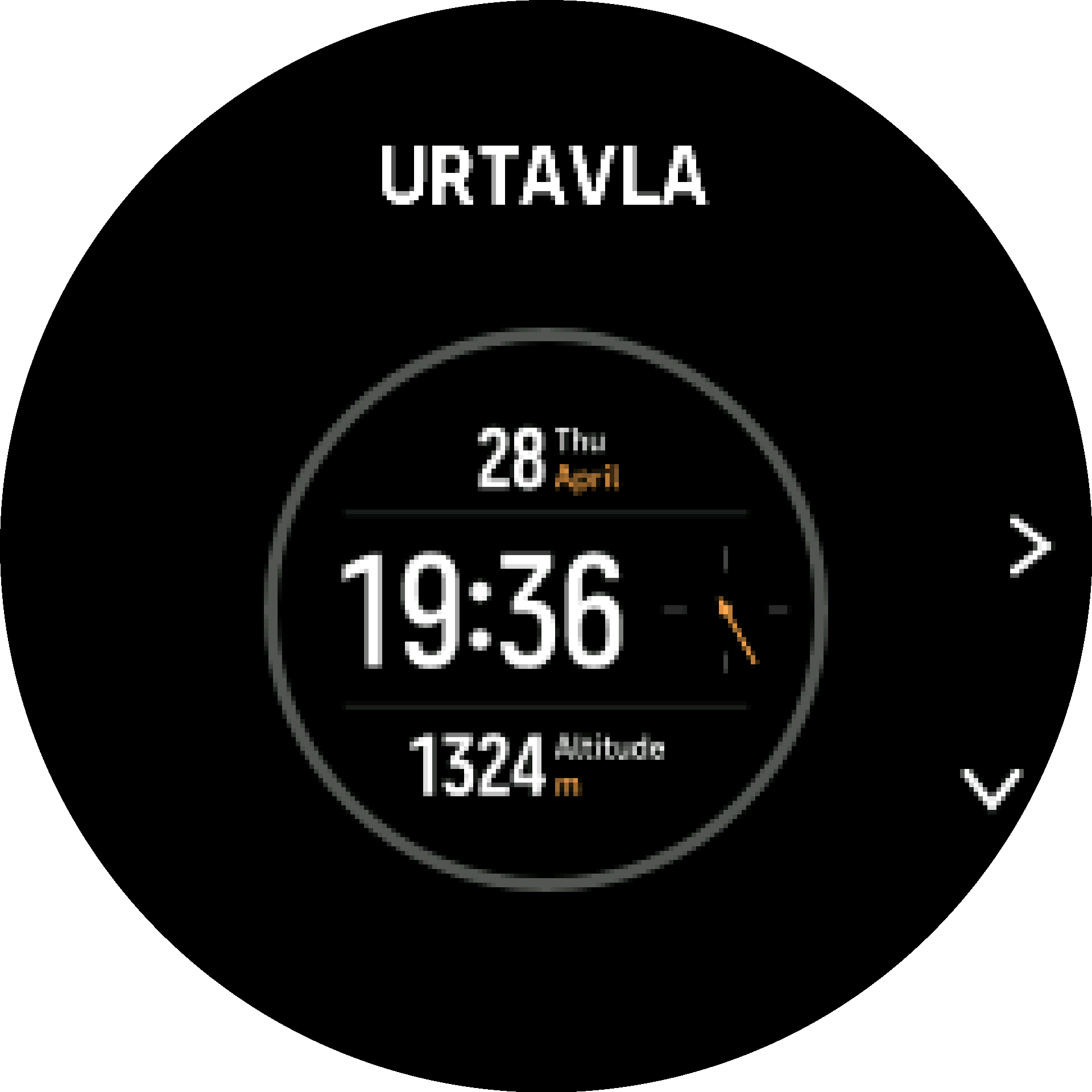

  5. Bläddra igenom förhandsvisningar av urtavlan genom att svepa uppåt eller nedåt, och tryck på den urtavla du vill använda.
    urtavla färg S9PP
