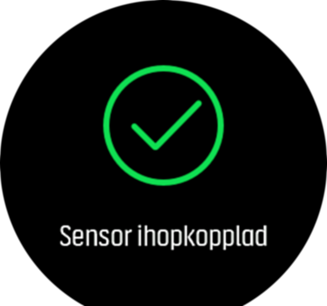

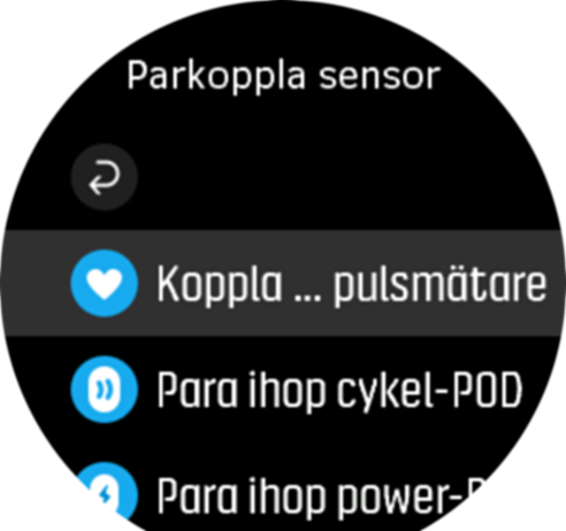

Så här parar du ihop klockan med en POD eller sensor:
- Gå till klockinställningarna och välj Anslutningar.
- Välj Parkoppla sensor för att ta fram en lista över sensortyper.
- Dra nedåt för att se hela listan och tryck på den typ av sensor du vill para ihop.
- Följ instruktionerna på klockan för att slutföra parkopplingen (se handledningen för sensorn eller POD-enheten vid behov). Tryck på mittknappen för att gå vidare till nästa steg.
Om POD-enheten har obligatoriska inställningar som t.ex. vridmoment för en effekt-POD, uppmanas du ange ett värde under parkopplingsprocessen.
När POD- eller sensorenheten har parkopplats söker klockan efter den så fort du väljer ett sportläge som använder den här typen av sensor.
Gå till Anslutningar » Parkopplade enheter i inställningarna på klockan för att se hela listan över ihopparade enheter.
Du kan ta bort enheten (ta bort parkopplingen) från listan om det behövs. Välj den enhet du vill ta bort och tryck på Ignorera.
