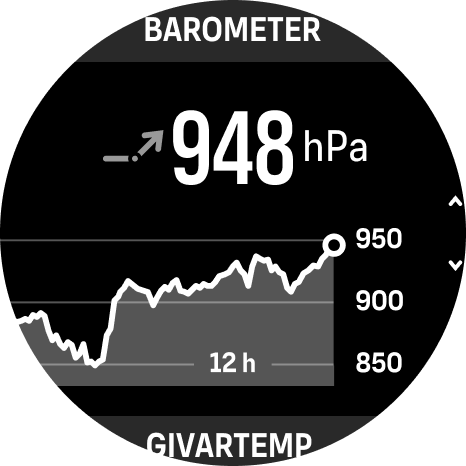

Visa barometriskt tryck och barometer-trenddiagram genom att svepa uppåt.
Höjd-Baro02

Både väder- och höjdförändringar påverkar lufttrycket. För att hantera detta växlar Suunto Race S automatiskt mellan att tolka förändringar av lufttrycket som väder- respektive höjdförändringar beroende på dina rörelser.
Om klockan känner av vertikala rörelser växlar den till att mäta höjd. När höjdgrafen visas tar det högst 10 sekunder innan värdet uppdateras.
Om du är på en konstant höjd (mindre än 5 meter vertikal rörelse inom 12 minuter), tolkar klockan tryckförändringar som väderskiftningar och justerar barometergrafen i enlighet med detta.
