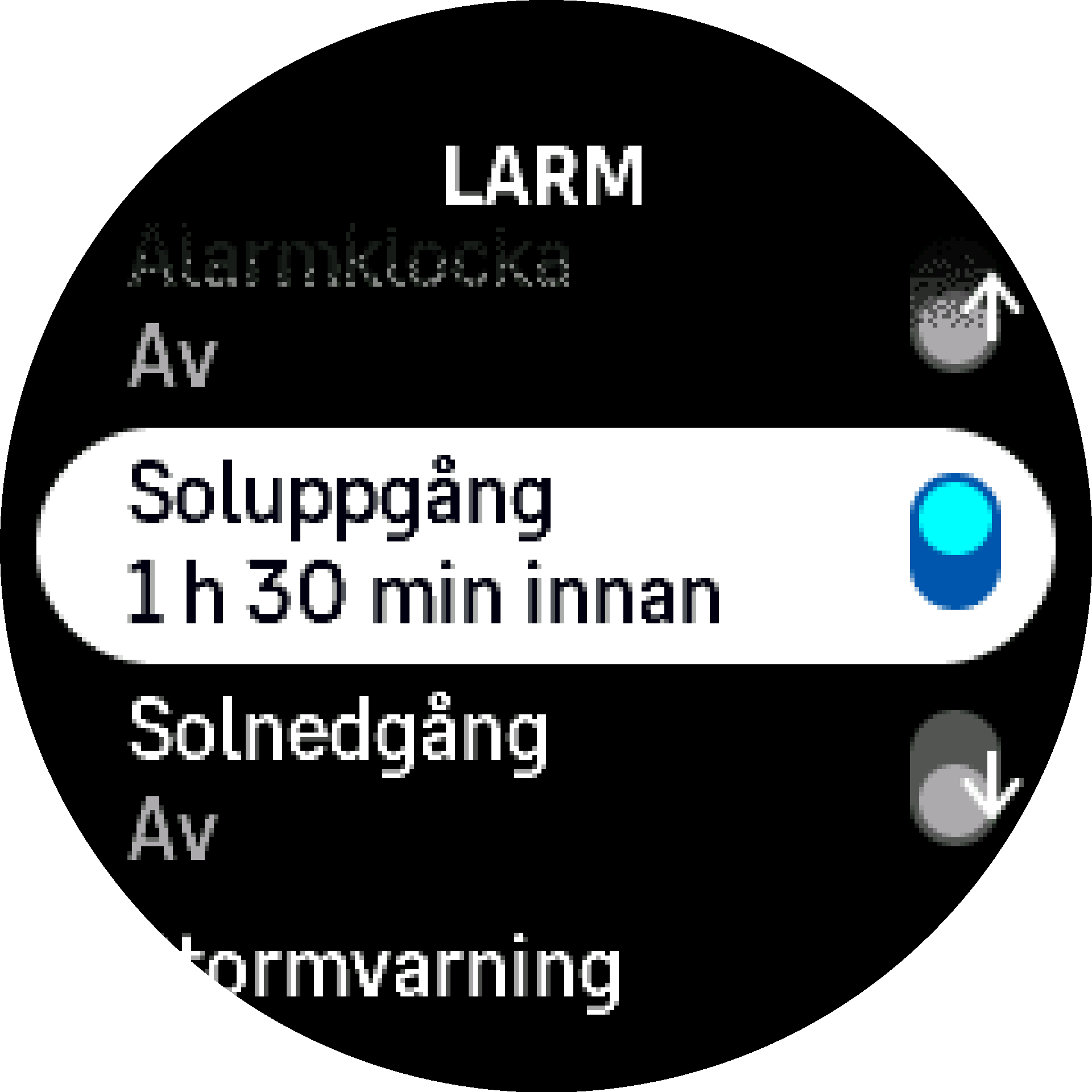

I menyn Larm på din klocka, under Inställningar kan du ställa in olika adaptiva larmtyper.
Du kan ställa in ett alarm för soluppgång och solnedgång och även för stormvarning. Se Alarm för soluppgång och solnedgång och Stormvarning.
Alarm för soluppgång/solnedgång på Suunto Race S är anpassningsbara baserat på var du befinner dig. Istället för att ställa in en fast tid ställer du in hur lång tid innan soluppgång/solnedgång du vill få en avisering.
Tiderna för soluppgång/solnedgång fastställs via GPS, så klockan använder GPS-data från den senaste platsen du använde GPS-funktionen.
Så här ställer du in alarm för soluppgång/solnedgång:
Skrolla till alarmet du vill ställa in och välj det genom att trycka på kronan.

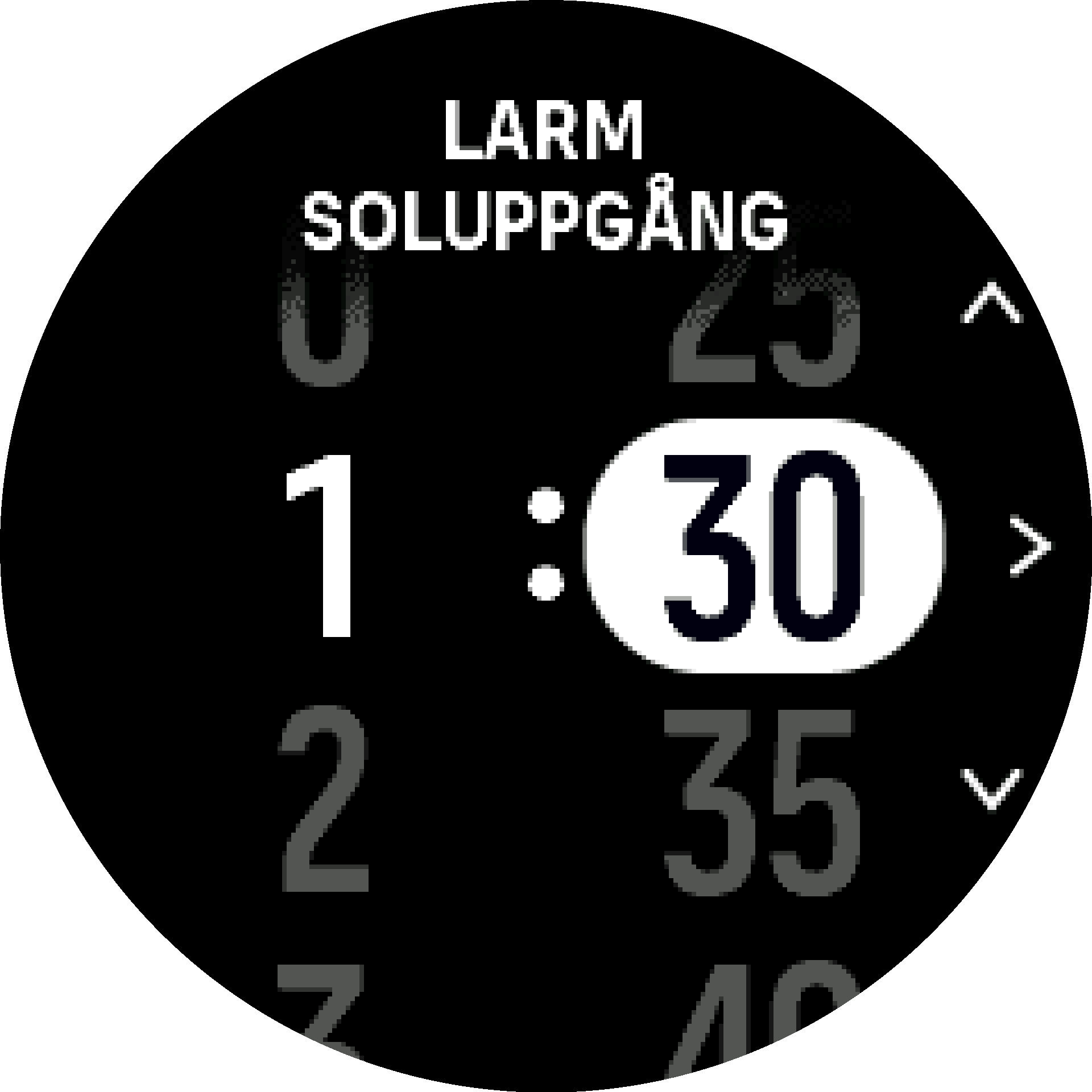

Ställ in antalet timmar och minuter före soluppgång/solnedgång genom att skrolla upp/ner med kronan eller genom att svepa uppåt eller nedåt på skärmen och bekräfta med mittknappen.
Det finns även en urtavla som visar tider för soluppgång/solnedgång.
Tider och alarm för soluppgång/solnedgång kräver en fixeringspunkt via GPS. Tiderna visas som tomma tills GPS-data finns tillgängliga.

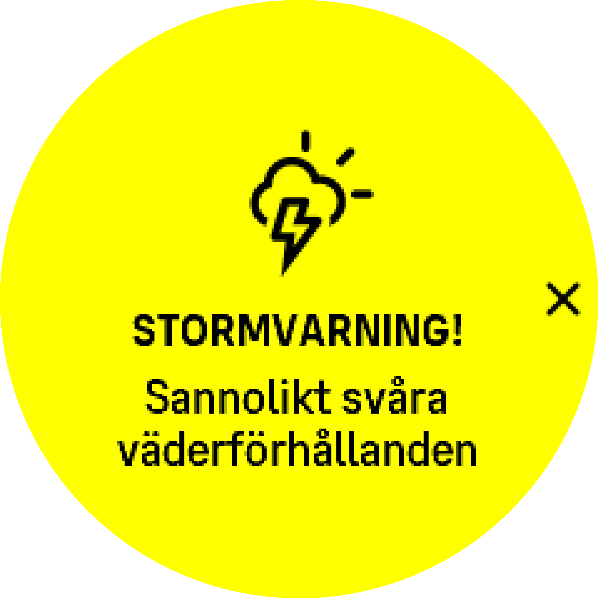

Ett kraftigt fall i barometertrycket innebär vanligen att oväder är på väg och att du bör söka skydd. När funktionen stormvarning är aktiverad avger Suunto Race S en alarmsignal och en oväderssymbol blinkar när trycket faller med 4 hPa (0,12 inHg) eller mer under en 3-timmarsperiod.
Så här aktiverar du stormvarningen:
Tryck på valfri knapp för att stänga av stormvarningen när den avges. Om du inte trycker på någon knapp ringer alarmet i en minut. Oväderssymbolen syns på skärmen tills väderförhållandena har stabiliserats (tryckfallet saktar ner).
