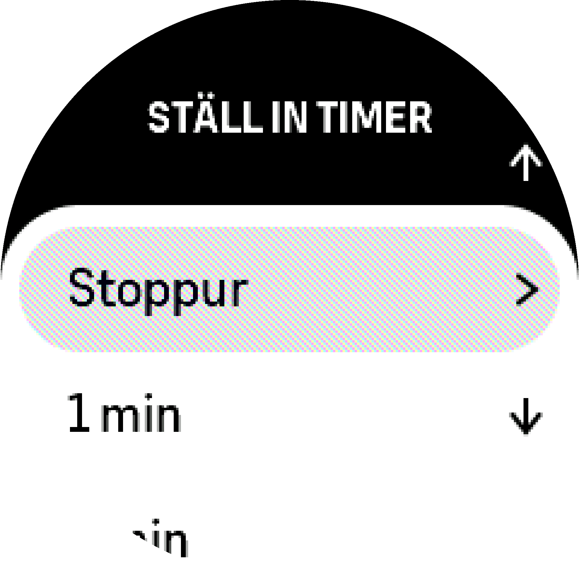

Svep uppåt eller tryck på den nedre knappen för att öppna snabbmenyn Ställ in timer där du kan ändra timerinställningarna.

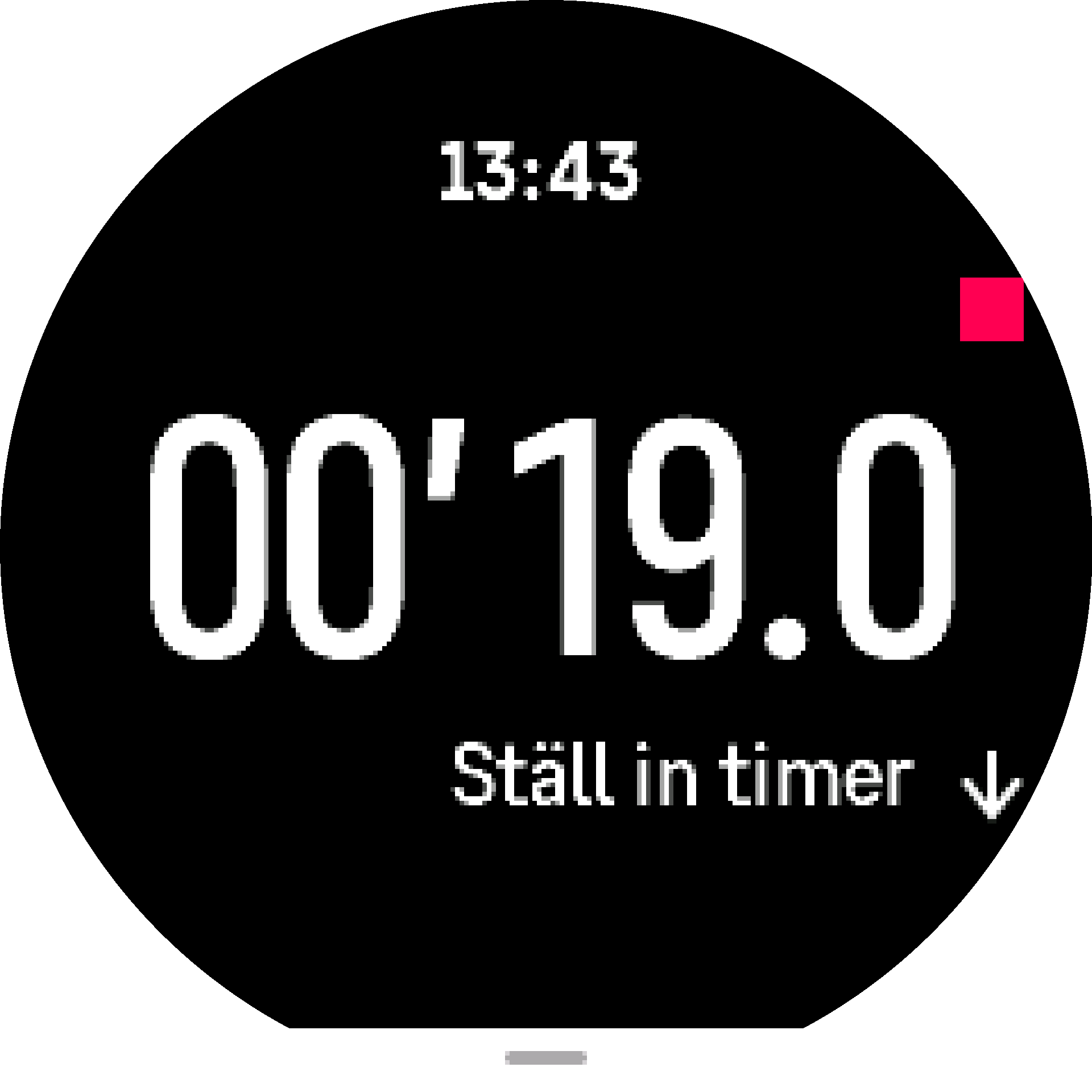

Stoppur
Starta och stoppa stoppuret genom att trycka på den övre knappen. Forsätt genom att trycka på den övre knappen igen. Återställ genom att hålla den nedre knappen intryckt.
TimerWidget stoppur
Svep åt höger eller använd mittknappen för att avsluta timern.
Nedräkningstimer
På timern sveper du uppåt eller trycker på den nedre knappen för att öppna snabbmenyn. Härifrån kan du välja en förinställd nedräkningstid eller skapa en anpassad nedräkningstid.
Timerwidget alternativ
