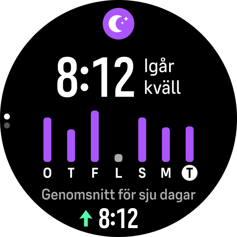

Utöver sammanfattningen kan du även följa din övergripande sömntrend med hjälp av sömnwidgeten. Svep uppåt eller tryck på den nedre knappen från urtavlan tills du ser Sömn-widgeten. Den första vyn visar din senaste sömn och en graf de senaste sju dagarna.
SovWidget
Medan du är i sömn-widgeten kan du svepa uppåt för att se sömndetaljer din senaste sömn.
