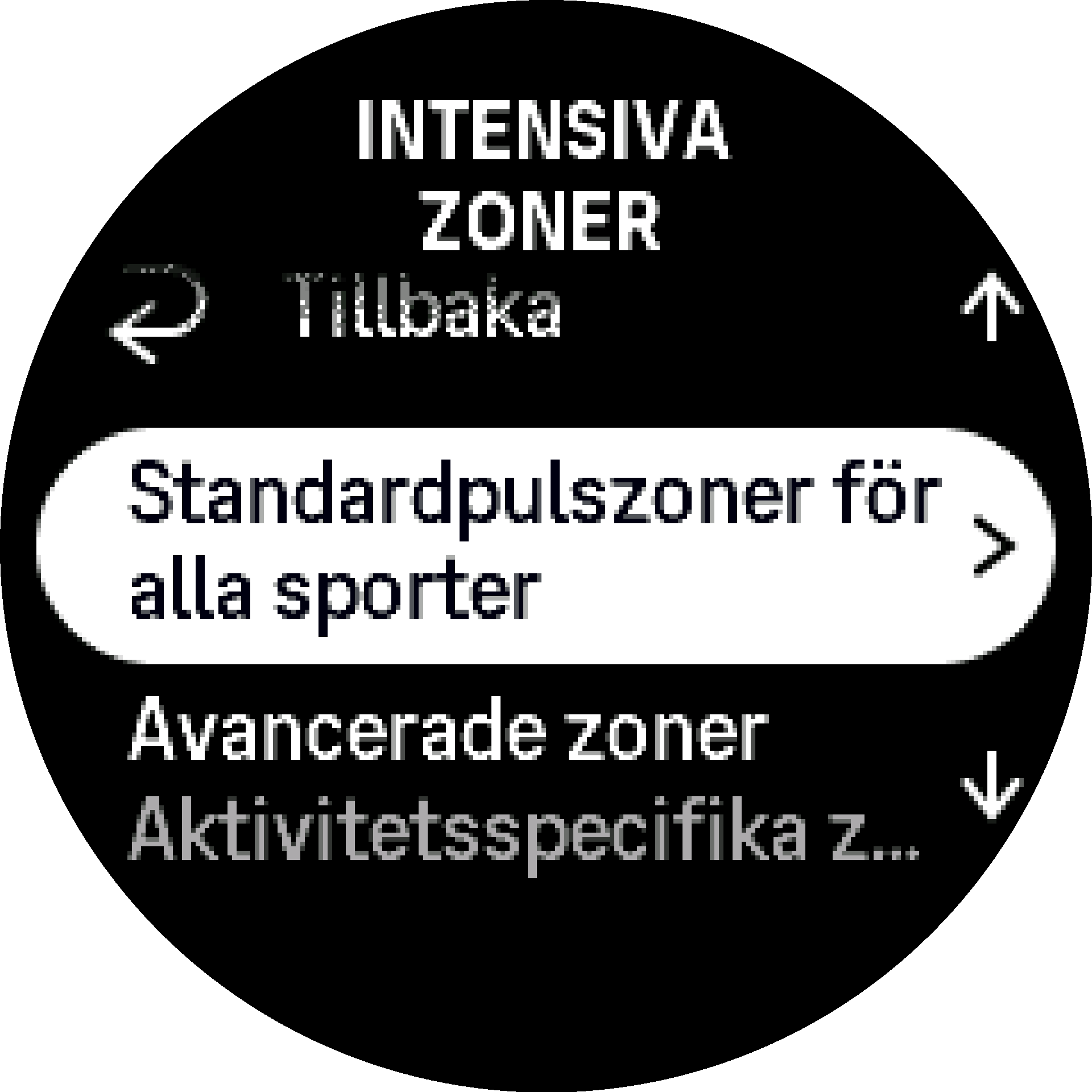

Set maxpuls
Ställ in din maxpuls i inställningarna under Träning » Intensitetszoner » Standardpulszoner för alla sporter.
Ställ in din nya maxpuls genom att svepa uppåt eller nedåt, eller genom att trycka den övre eller nedre knappen.
Tryck på ditt val eller tryck på mittknappen.
Du kan även ställa in din maxpuls från inställningarna under Allmänna » Personliga.
Ställ in standard-pulszoner
Ställ in dina standardpulszoner från inställningarna under Träning » Intensitetszoner » Standardpulszoner för alla sporter.
Ställ in din nya pulszon genom att svepa uppåt eller nedåt eller genom att trycka den övre eller nedre knappen.
Svep till höger eller håll mittknappen intryckt för att avsluta skärmen med pulszoner.
Om du väljer Återställ på skärmen för pulszoner återställer du pulszonerna till standardvärdena.
Ställ in aktivitetsspecifika pulszoner
Ställ in dina aktivitetsspecifika pulszoner från inställningarna under Träning » Intensitetszoner » Avancerade zoner.
Ställ in din nya pulszon genom att svepa uppåt eller nedåt, eller genom att trycka på den övre eller nedre knappen.

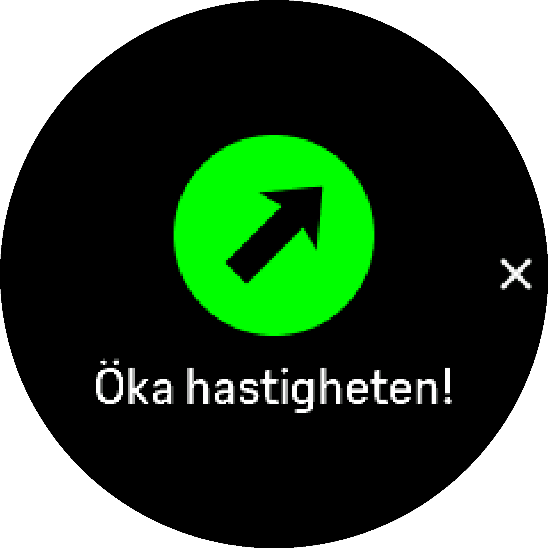

När du registrerar ett träningspass (se Registrera ett träningspass) och har valt puls, tempo eller effekt som intensitetsmål (se Så här använder du mål när du tränar) visas en zonmätare som är indelad i fem sektioner. Dessa fem sektioner visas runt den yttre kanten av skärmen för sportläget. Mätaren anger zonen du har valt som ett intensitetsmål genom att lysa upp motsvarande sektion. Pilen på mätaren visar var i zonen du ligger.
Din klocka meddelar dig när du når din valda målzon. Om din puls, tempo eller effekt är utanför den valda målzonen under träningen så uppmanar klockan dig att öka takten eller att sakta ner.
Dessutom kan en särskild display för intensitetszoner läggas till om du anpassar det aktuella sportläget som du använder. Zondisplayen visar din aktuella zonen i fältet i mitten, hur länge du har befunnit dig i zonen och hur långt du har kvar till nästa högre eller lägre zon. Mittribban tänds också vilket indikerar att du tränar i rätt zon.
