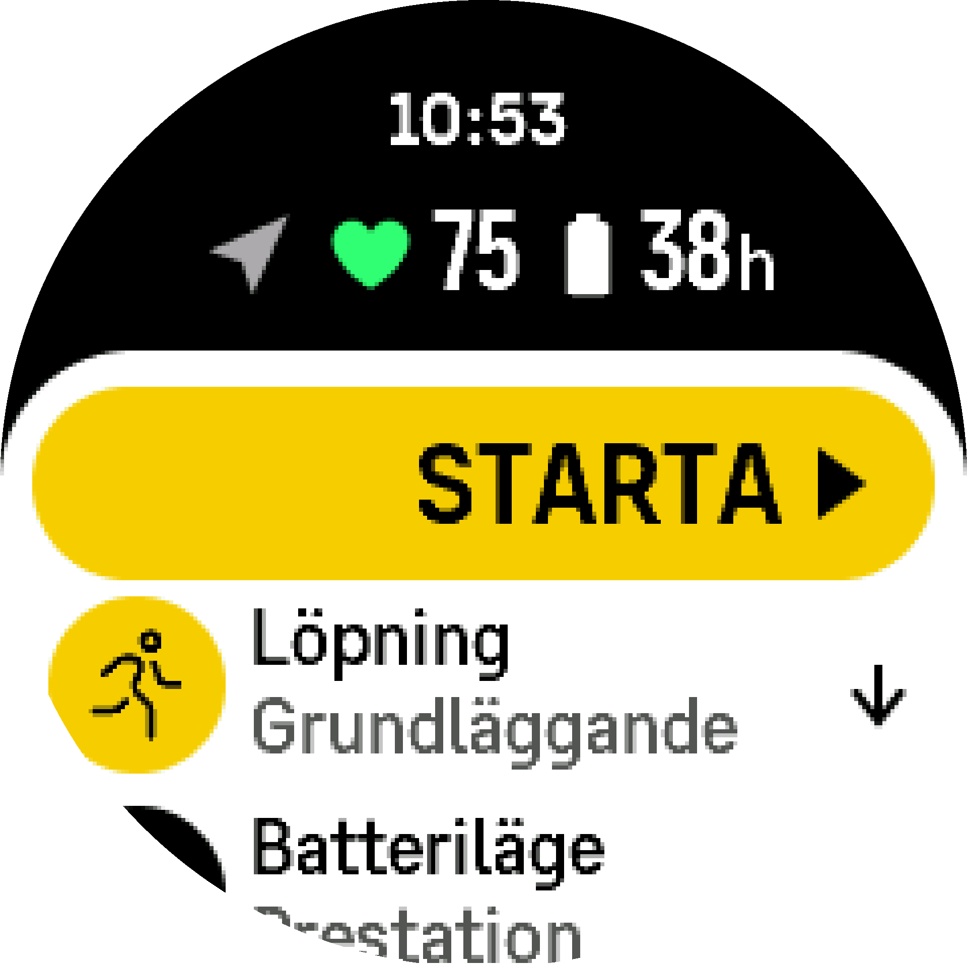

  1. Sätt på dig en pulssensor (valfritt).
  2. Svep neråt på urtavlan eller tryck på den övre knappen.
  3. Välj sportläget som du vill använda genom att skrolla uppåt, välja det och trycka på mittknappen.
  4. Olika sportlägen har olika alternativ, svep uppåt eller tryck på den nedre knappen för att skrolla genom dem och justera dem genom att trycka på mittknappen.
  5. Beroende på vad du använder med sportläget (till exempel puls och ansluten GPS) visas ett antal olika ikoner ovanför startindikatorn.
    • Pilikonen (ansluten GPS) blinkar i grått under en signalsökning och lyser grönt när en signal har etablerats.
    • Hjärtikonen (puls) blinkar grått när du söker. När en signal hittas visas ett hjärta i färg med ett bälte (om du använder ett pulsbälte), eller ett hjärta i färg om du använder den optiska pulssensorn.
    • Ikonen till vänster syns bara om du har en POD hopkopplad och den blir grön när POD-signalen hittas.
    En uppskattning av kvarvarande batteritid visas också (hur många timmar du kan träna innan batteriet tar slut).
    Om du använder en pulssensor, men hjärtikonen endast blir grön (den optiska pulssensorn är aktiv) ska du kontrollera att pulsbältet är parkopplat – se Parkoppla med poder och sensorer – och försöka igen.
    Du kan vänta på att varje ikon växlar till grönt (rekommenderas för mer exakta data) eller börja registreringen så snart du vill genom att trycka på Starta
    Träningsstart 02 S9PP
    När inspelningen har startat är den valda pulskällan låst och kan inte ändras under det pågående träningspasset.
