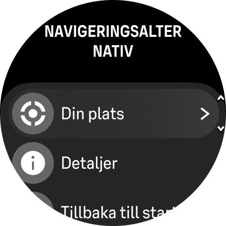

  1. Tryck på knappen nere till höger för att öppna en lista med genvägar. Genvägarna ger dig snabb tillgång till navigeringsåtgärder som att kontrollera dina aktuella koordinater eller välja en rutt för navigering.
    navigeringsalternativ Race
