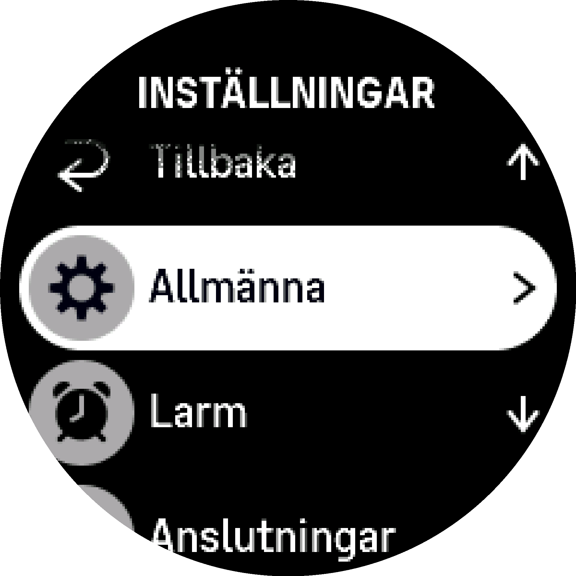

  1. Från urtavlan, tryck länge på mittknappen.
  2. Bläddra i menyn med inställningar genom att svepa upp/ned med den övre eller nedre knappen.
    Inställningar meny S9PP
  3. Välj en inställning genom att trycka på inställningens namn eller genom att trycka på mittknappen när inställningen är markerad. Gå bakåt i menyn genom att dra höger eller välja Tillbaka.

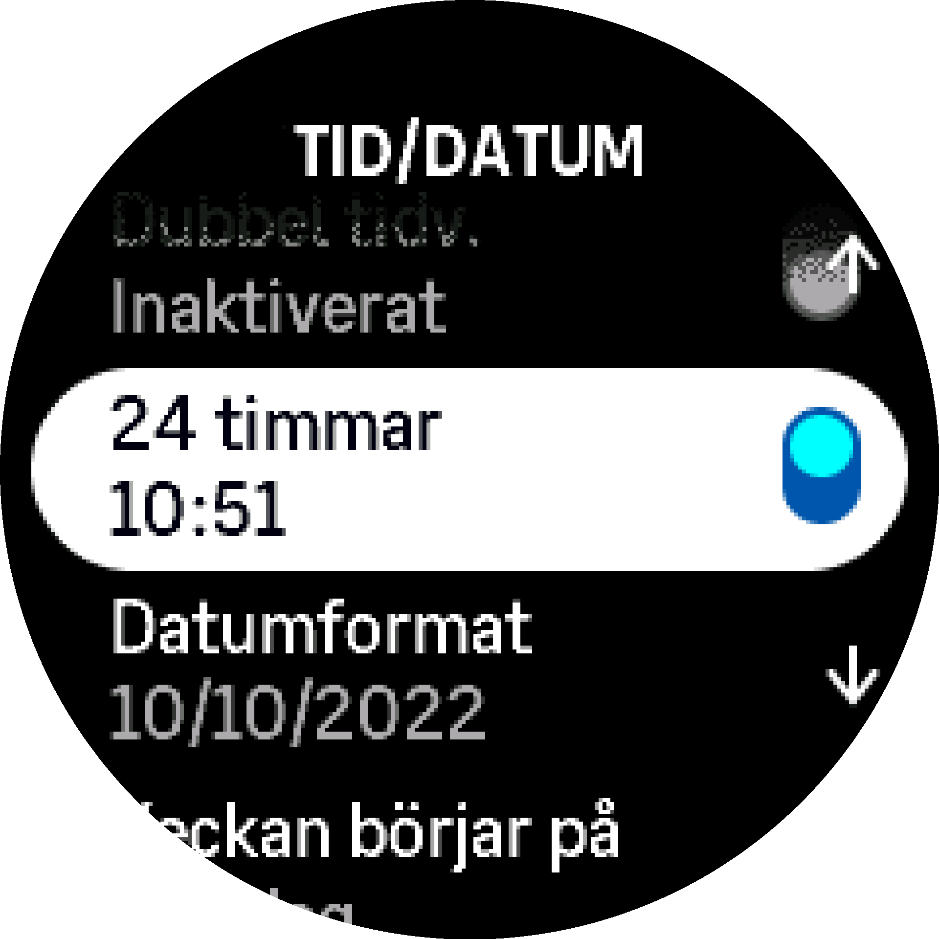

  5. Ändra värdet på en inställning med bara två värden, som till exempel av/på, genom att trycka på inställningen eller mittknappen.
    24-timmarsklocka S9PP
