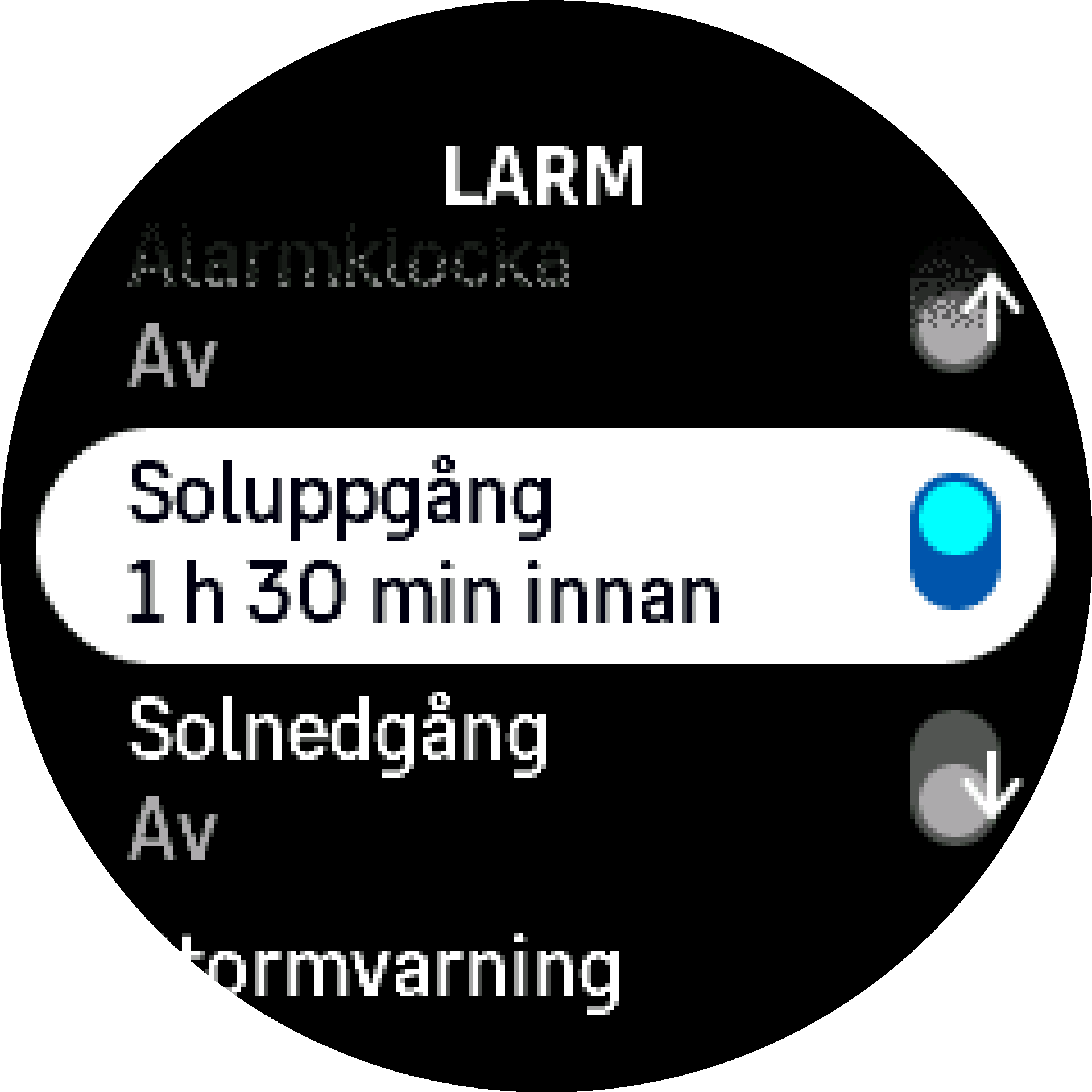

Så här ställer du in alarm för soluppgång/solnedgång:
  1. Från urtavlan, tryck länge på mittknappen och skrolla ner och välj Larm.
  2. Skrolla till alarmet du vill ställa in och välj det genom att trycka på mittknappen.
    SoluppgångSolnedgång växla alarm S9PP

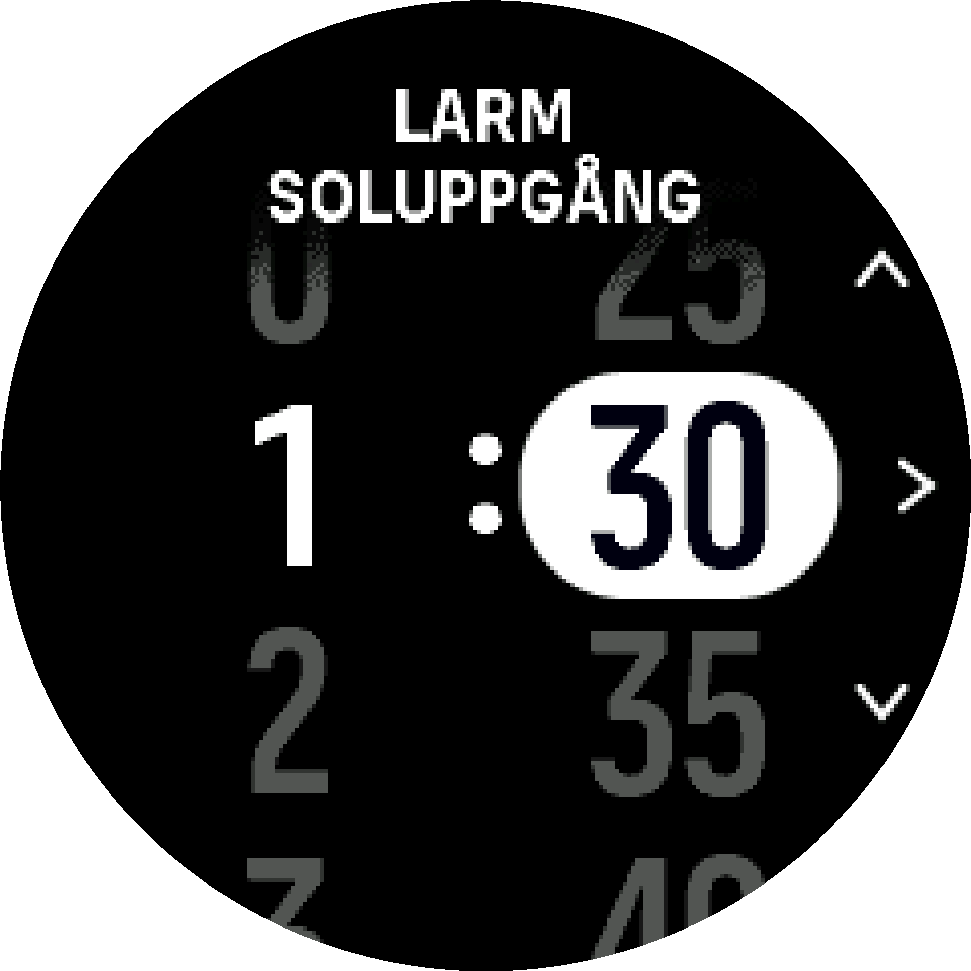

  3. Ställ in antalet timmar och minuter före soluppgång/solnedgång genom att skrolla upp/ner med den övre och den nedre knappen. Bekräfta med mittknappen.
    Tid före solnedgång soluppgång S9PP
  4. Bekräfta och avsluta genom att trycka på mittknappen.

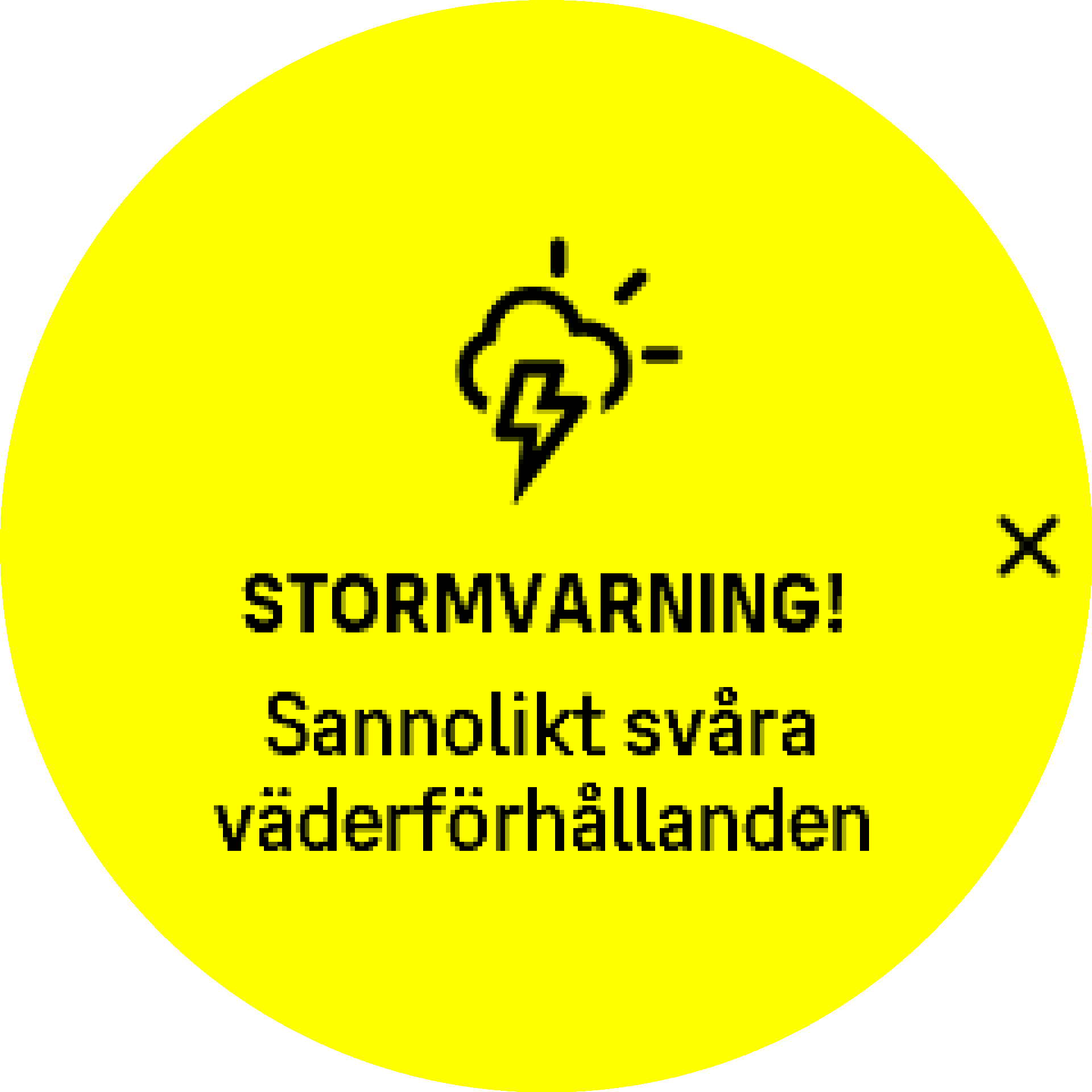

Stormvarning
Ett kraftigt fall i barometertrycket innebär vanligen att oväder är på väg och att du bör söka skydd. När funktionen stormvarning är aktiverad avger Suunto Ocean en alarmsignal och en oväderssymbol blinkar när trycket faller med 4 hPa (0,12 inHg) eller mer under en 3-timmarsperiod.
Så här aktiverar du stormvarningen:
  1. Från urtavlan håller du mittknappen intryckt för att öppna Inställningar.
  2. Skrolla till Larm och gå in i menyn genom att trycka på dess namn eller trycka på mittknappen.
  3. Skrolla till Stormvarning och växla av/på genom att trycka på namnet och trycka på mittknappen.
Tryck på valfri knapp för att stänga av stormvarningen när den avges. Om du inte trycker på någon knapp ringer alarmet i en minut. Oväderssymbolen syns på skärmen tills väderförhållandena har stabiliserats (tryckfallet saktar ner).
Stormvarning aktiv S9PP
