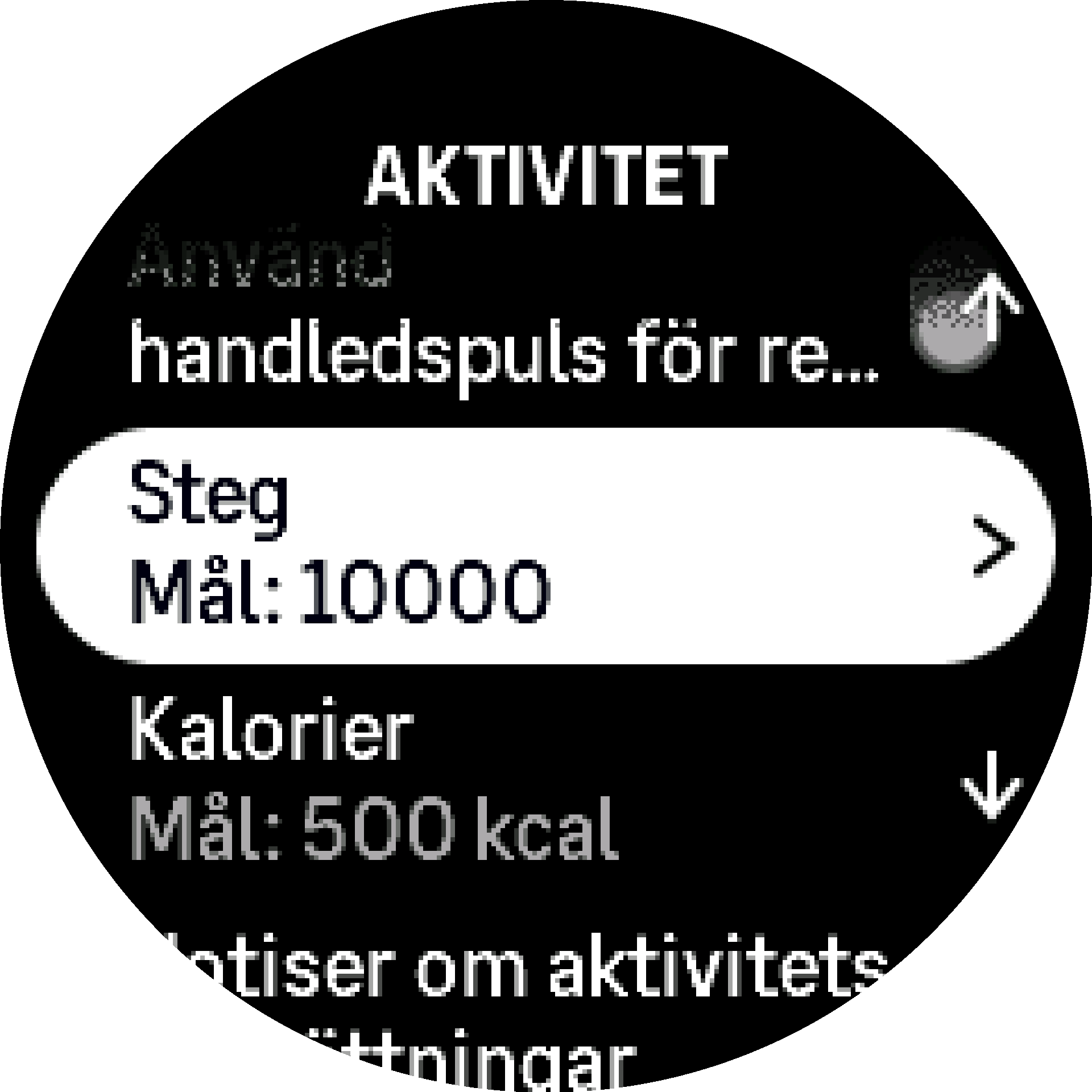

Du kan anpassa dina dagliga mål för både steg och kalorier genom att svepa uppåt från widgeten. Dina dagliga mål kan också justeras under Inställningar » Aktivitet.
Aktivitetsmål S9PP
När du ställer in ditt stegmål så definierar du det totala antalet steg för dagen.
Den totala mängden kalorier du förbränner per dag baseras på två faktorer: din basalomsättning (BMR) och din fysiska aktivitet.
TotalaKalorier
Din basalomsättning (BMR) är antalet kalorier kroppen förbrukar vid vila. Det är de kalorier kroppen behöver för att hålla sig varm och utföra grundläggande funktioner som att blinka med ögonen eller få hjärtat att slå. Detta antal baseras på din personliga profil, som består av faktorer som ålder och kön.
När du ställer in ett kalorimål så definierar du hur många kalorier du vill förbränna utöver din BMR. Detta är så kallade aktiva kalorier. Ringen runt aktivitetsskärmen går framåt beroende på hur många aktiva kalorier du förbrukar under dagen jämfört med ditt mål.
