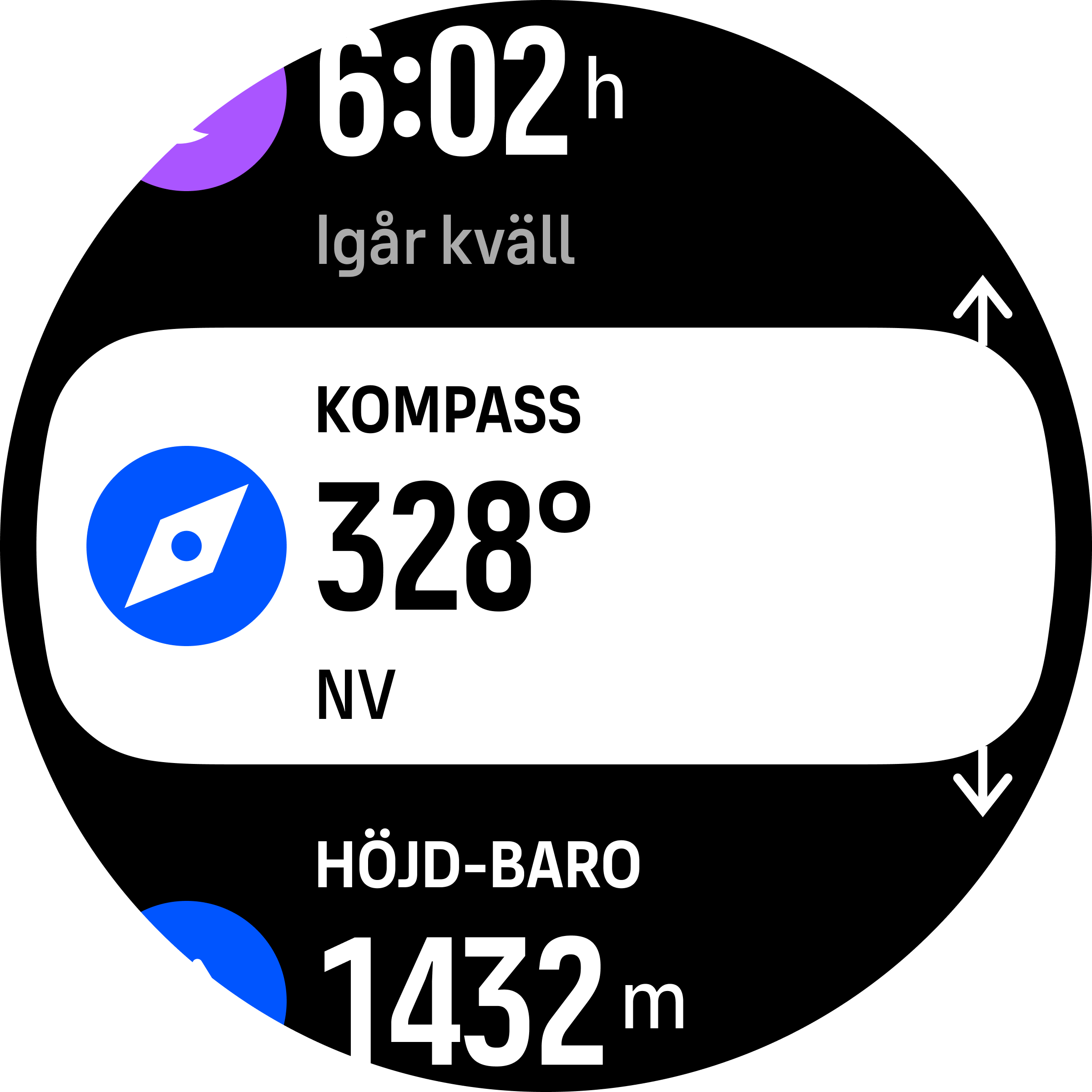

  1. Svep uppåt eller tryck på den nedre knappen och välj Kompass.
    Navigeringsstart S9PP

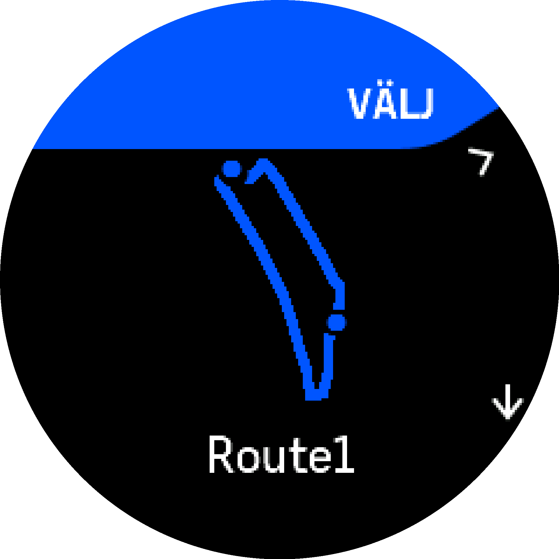

  3. Skrolla till Rutter och tryck på mittknappen för att öppna din ruttlista.
  4. Skrolla till rutten du vill använda och tryck på mittknappen.
    Ruttlista S9PP
  5. Välj rutt genom att trycka på den övre knappen.
  6. Välj Börja träningen om du vill använda rutten för träning eller välj Endast navigering om du bara vill navigera på rutten.
