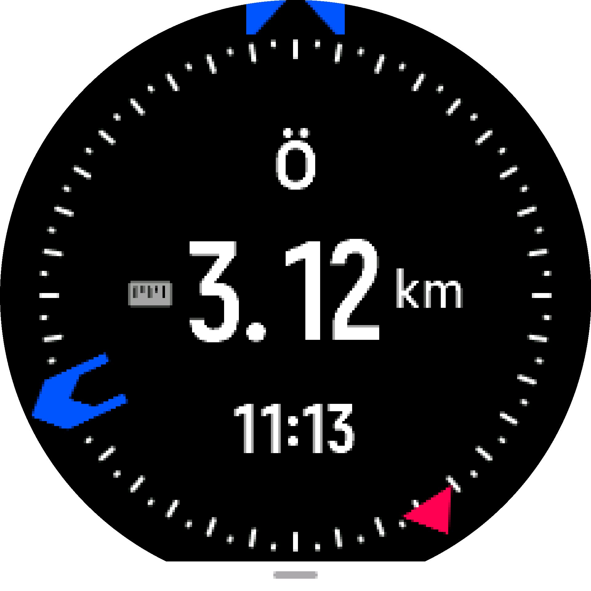

Riktningsnavigering är en funktion som du kan använda utomhus om du vill följa en målpil mot en plats du ser eller har hittat på kartan. Du kan använda funktionen som en kompass eller tillsammans med en papperskarta.
Om du anger måldistansen och höjden när du ställer in riktningen kan du använda klockan för att navigera till målplatsen.
Bäring navigering S9PP
Så använder du riktningsnavigering under ett träningspass (endast för utomhusaktiviteter):
  1. Innan du startar en träningsregistrering kan du svepa uppåt eller trycka på den nedre knappen och välja Navigering.
  2. Välj Bäring.
  3. Vid behov kan du kalibrera kompassen med hjälp av instruktionerna på skärmen.
  4. Rikta den blå pilen på skärmen mot målplatsen och tryck på mittknappen.
  5. Om du inte vet distansen till målet och höjdskillnaden väljer du Nej.
  6. Tryck på mittknappen för att bekräfta den inställda bäringen.
  7. Om du vet distansen till målet och höjdskillnaden väljer du Ja.
  8. Ange distansen till målet och höjdskillnaden.
  9. Tryck på mittknappen för att bekräfta den inställda bäringen.
Så använder du riktningsnavigering utan att träna:
  1. Skrolla till Kompass genom att svepa uppåt eller trycka på den undre knappen från urtavla.
  2. Tryck på den nedre knappen för att öppna navigeringsalternativ.
  3. Välj Bäring navigering.
  4. Vid behov kan du kalibrera kompassen med hjälp av instruktionerna på skärmen.
  5. Rikta den blå pilen på skärmen mot målplatsen och tryck på mittknappen.
  6. Om du inte vet distansen till platsen och höjdskillnaden väljer du Nej och följer den blå pilen till platsen.
  8. Ange distansen och höjden och följ den blå pilen till platsen. På skärmen visas också den återstående distansen till platsen samt höjdskillnaden.
  9. Tryck på den nedre knappen och välj Ny bäring för att ange en ny bäring.
  10. Tryck på den nedre knappen och välj Avsluta navigering för att avsluta navigeringen.
