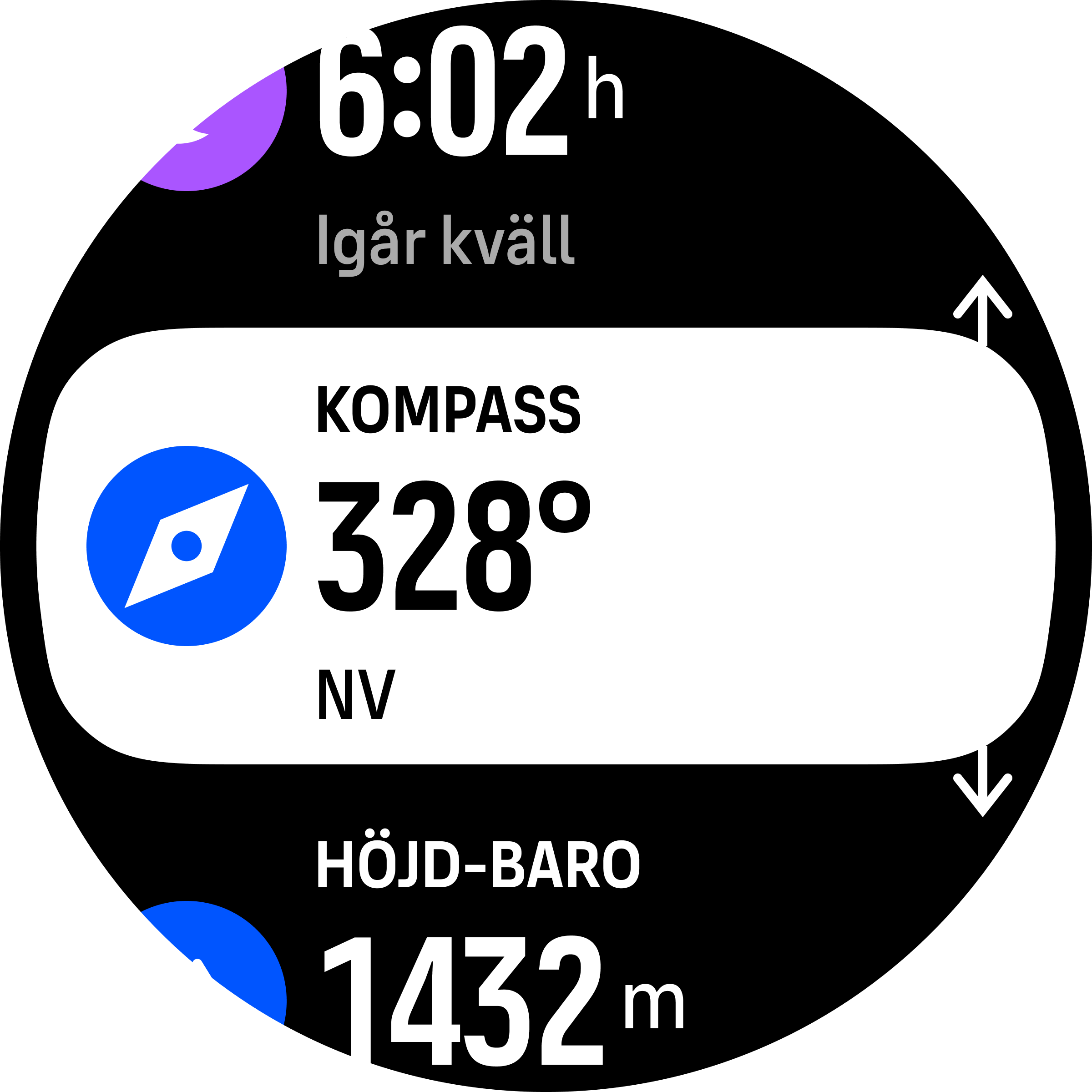

  1. Svep uppåt på urtavlan eller tryck på den nedre knappen.
  2. Välj Kompass.
    Navigeringsstart S9PP

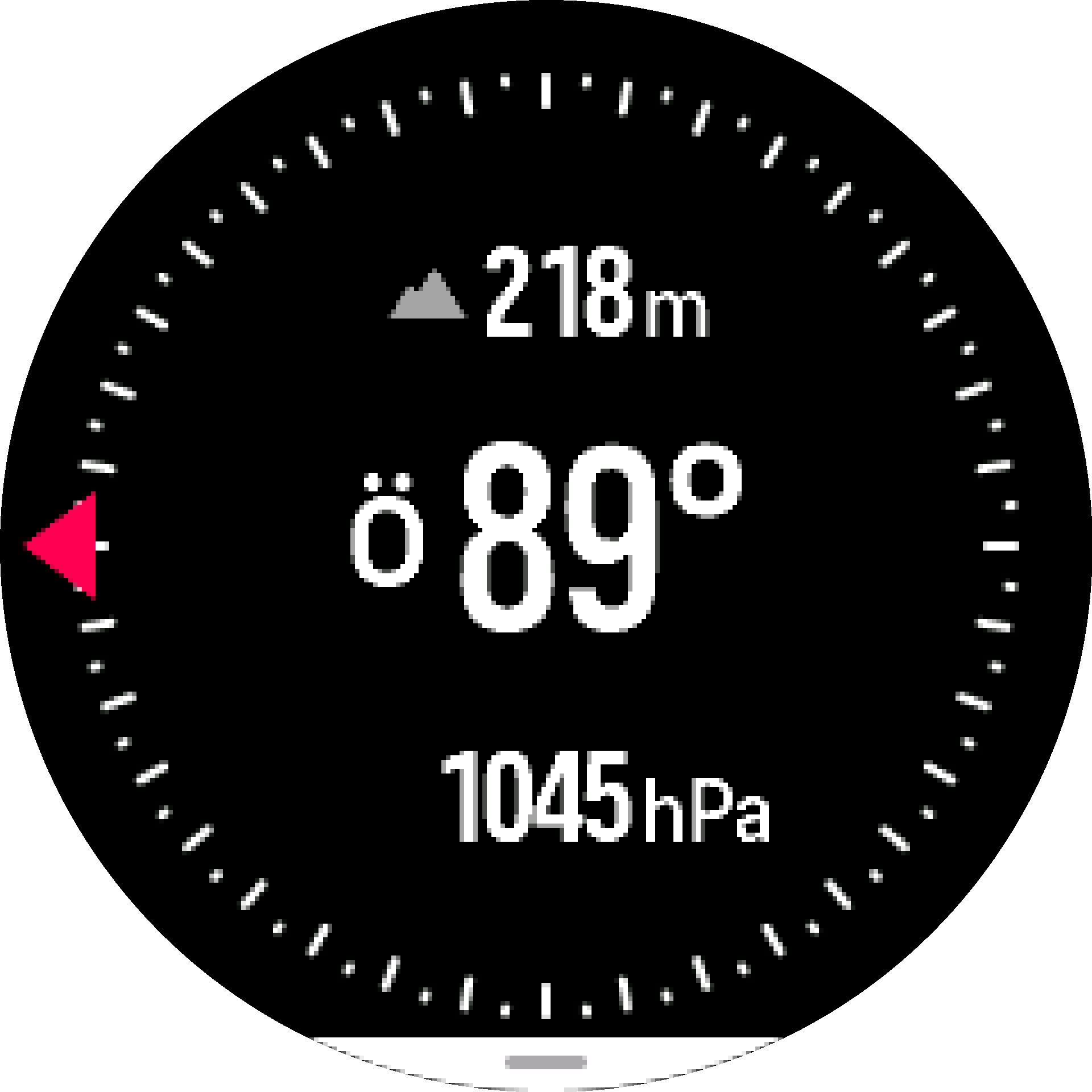

  3. Kompassen visar din nuvarande höjd, lufttryck och ditt läge i förhållande till den magnetiska nordpolen.
    KompassWidget
OBS:
Om kompassen inte är kalibrerad uppmanas du att kalibrera kompassen när du går in i navigeringsfunktionen.

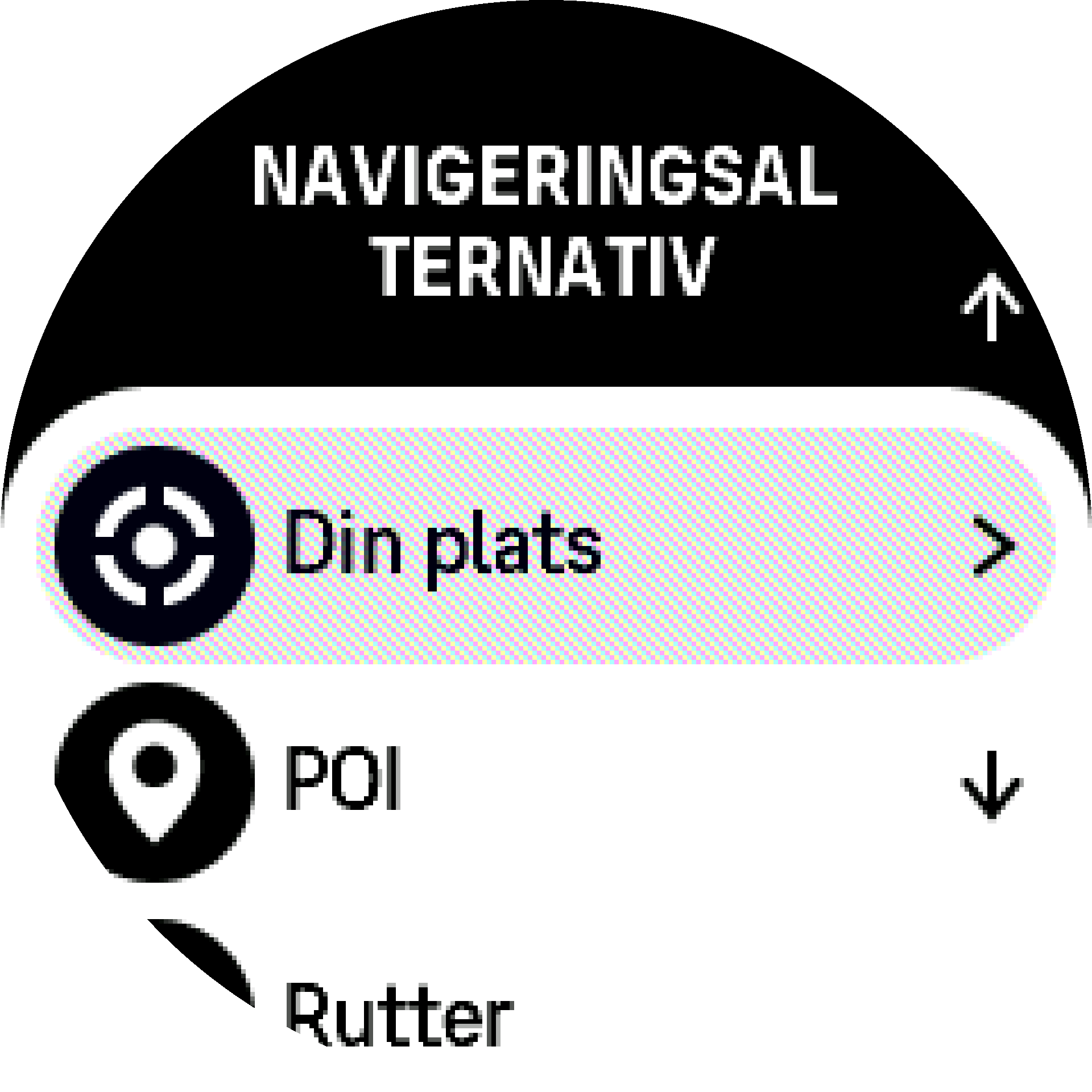

  1. Svep uppåt från skärmens nedre kant eller trycka på nedre knappen för att öppna en lista med genvägar. Genvägarna ger dig snabb tillgång till navigeringsåtgärder som att kontrollera dina aktuella koordinater eller välja en rutt för navigering.
    navigeringsalternativ S9PP
