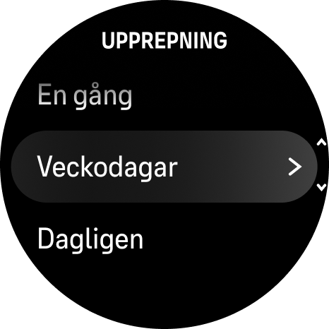

  4. Välj först hur ofta du vill att alarmet ska ringa. Du kan välja mellan följande alternativ:
    En gång: larmet ringer en gång inom de kommande 24 timmarna vid en specifik tid
    Veckodagar: alarmet ringer vid samma tid måndag till fredag
    Dagligen: larmet ringer vid samma tid varje dag, oavsett veckodag
    alarm Race steg2
  5. Ställ in timme och minuter och stäng inställningarna.
    alarm Race steg1
