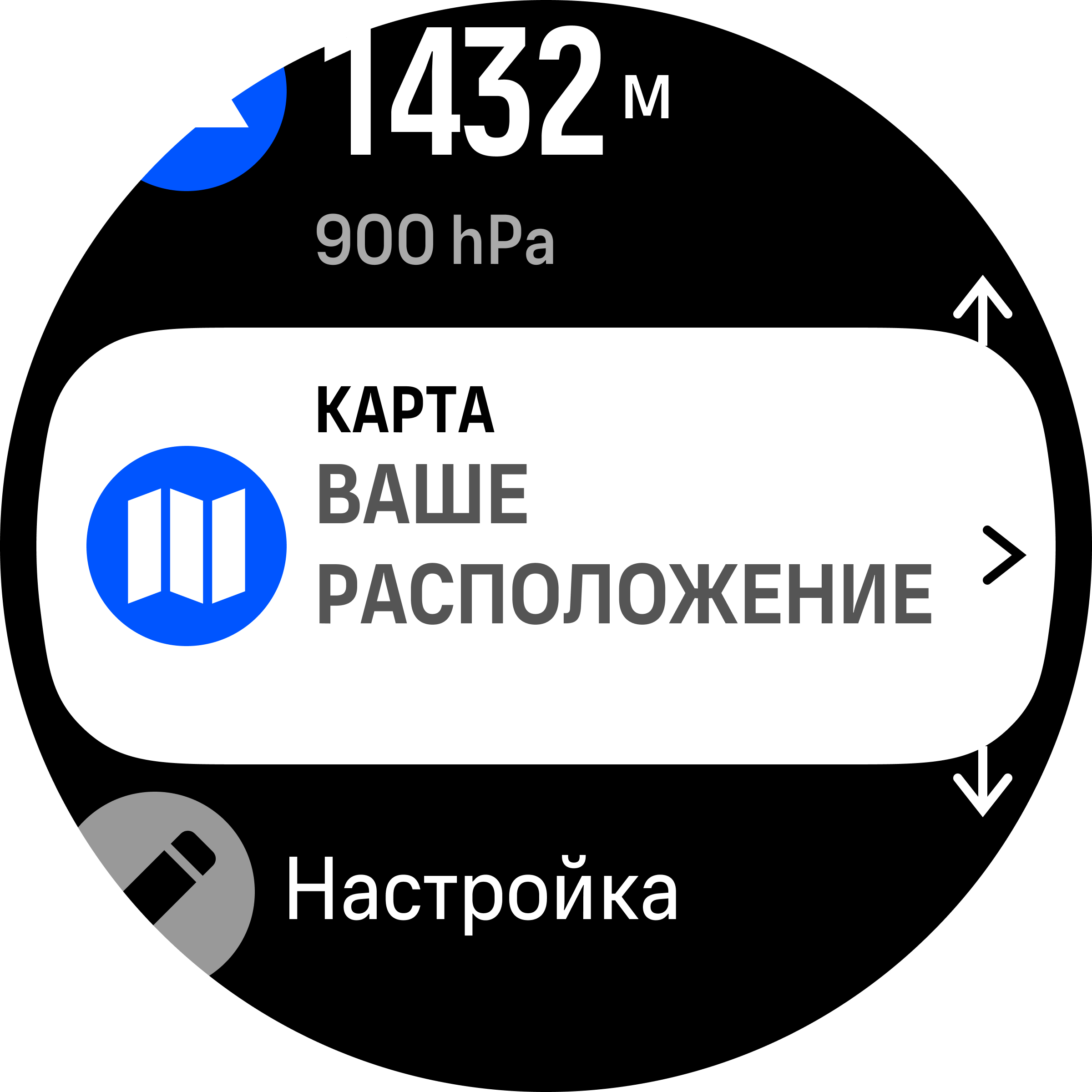

  1. На дисплее часов проведите пальцем вверх или нажмите нижнюю кнопку.
    Функции навигации также доступны в виджете компаса.
  2. Выберите Карта.
    Пункт меню «Карта»
  3. Дисплей карты показывает текущее местоположение и окрестности.

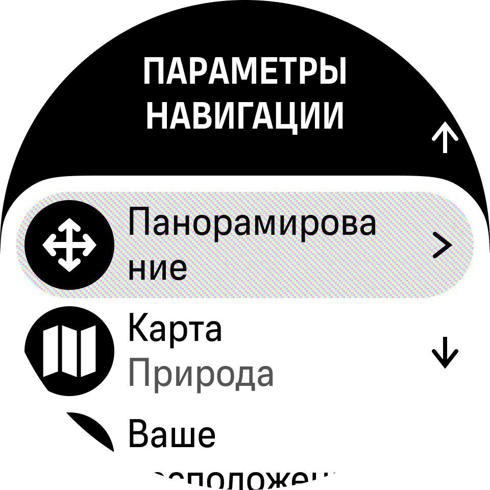

  1. Нажмите нижнюю кнопку, чтобы открыть список ярлыков. Ярлыки ускоряют доступ к навигационным действиям (например, к проверке координат текущего местоположения или к выбору другого маршрута для навигации).
    параметры навигации Orca
