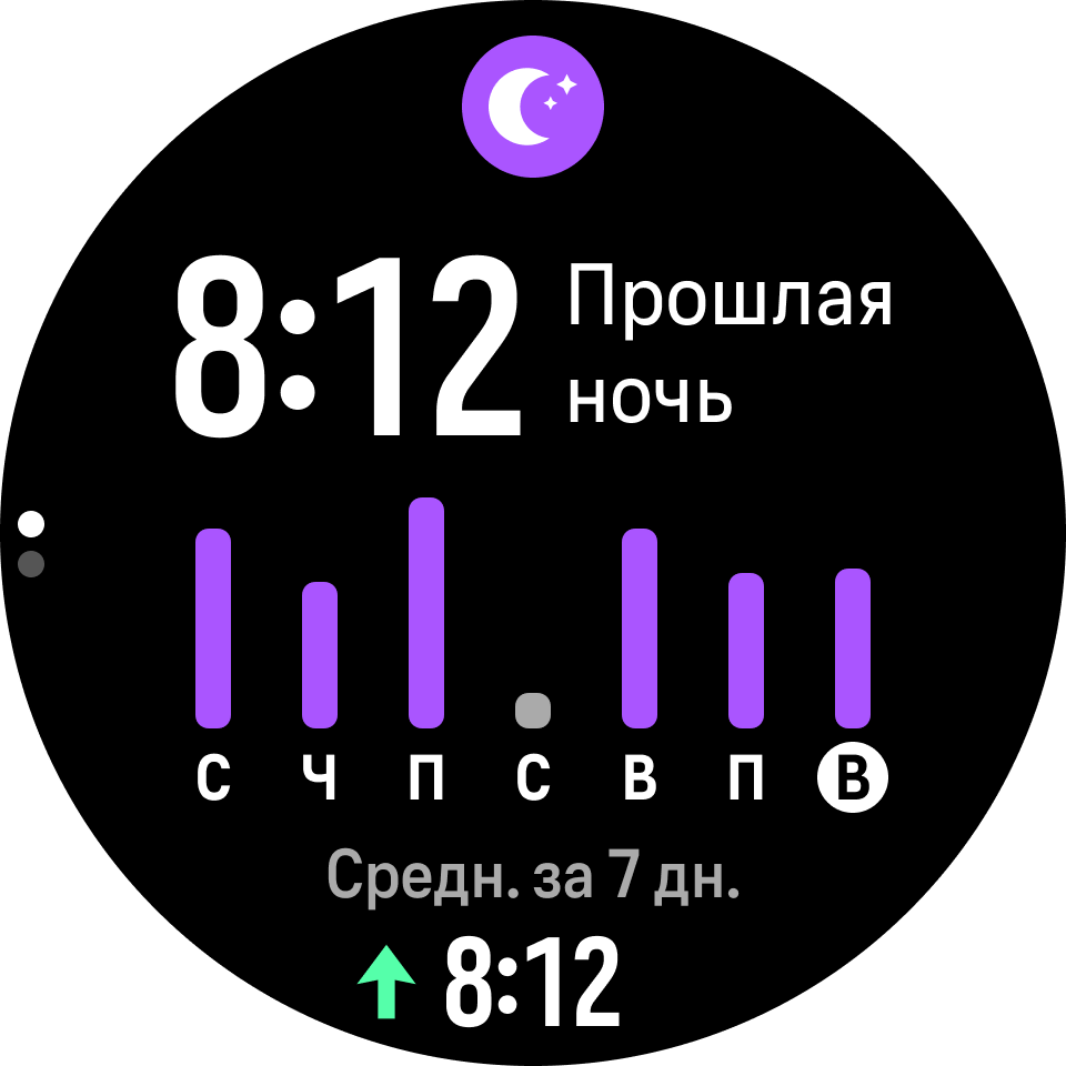

Кроме сводки о конкретной ночи, можно также посмотреть общую тенденцию сна в виджете сна. На дисплее часов прокручивайте вверх или поворачивайте кнопку-коронку, пока не отобразится виджет Сон. В первом представлении отображается последний период сна и график за последние семь дней.
Виджет сна
В виджете сна проведите пальцем вверх, чтобы ознакомиться с детальной информацией о последнем периоде сна.
