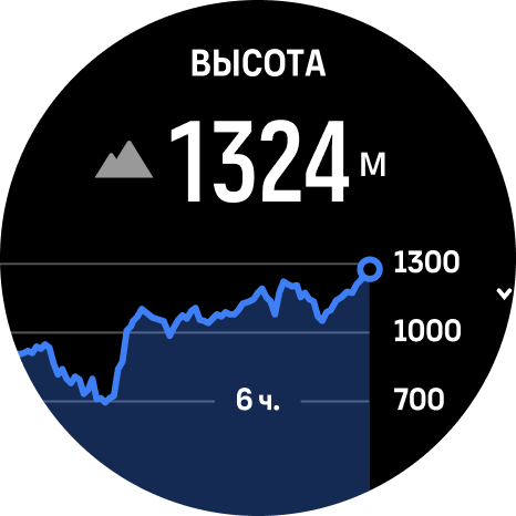

На дисплее часов прокутите вверх или поверните кнопку-коронку, чтобы прокрутить до виджета “Альтиметр и барометр”. Виджет имеет представления, которые можно пролистывать вверх и вниз. На первом представлении показана текущая высота над уровнем моря.
Альтиметр барометр 01
Прокрутите вверх, чтобы увидеть барометрическое давление и график барометрических измерений.
Альтиметр барометр 02
