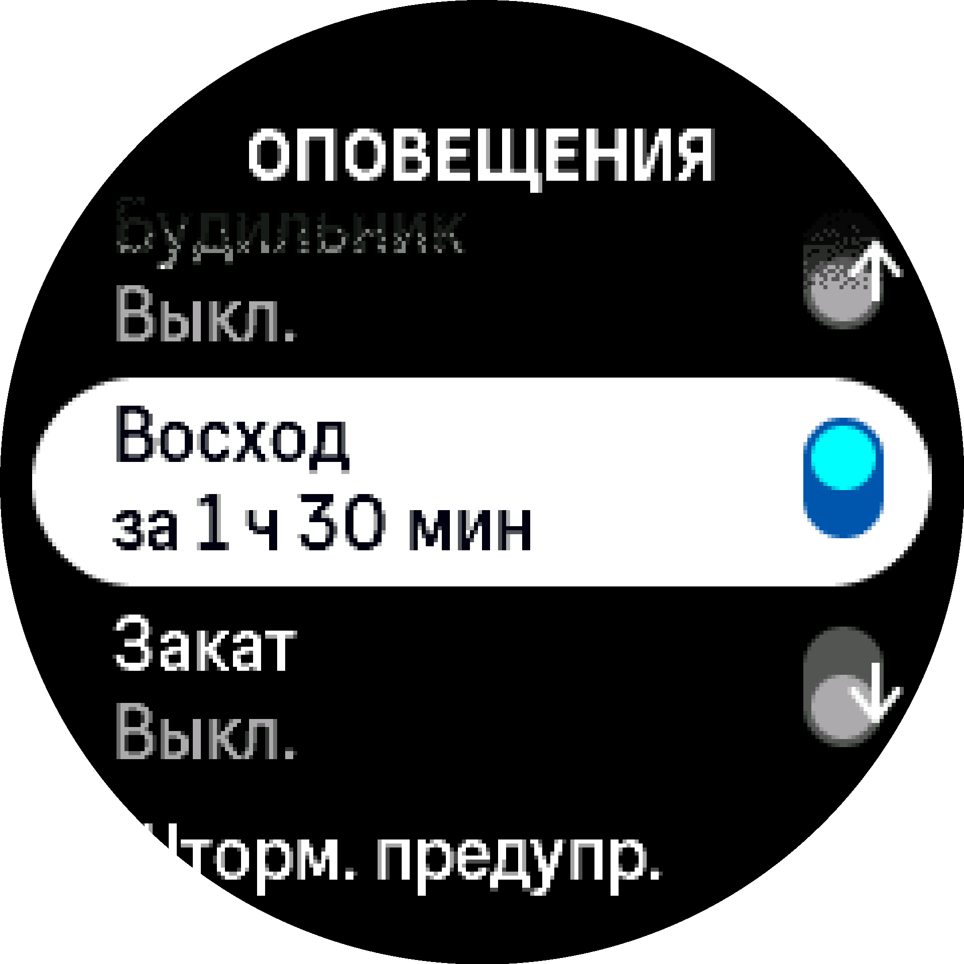

  1. На циферблате часов нажмите и удерживайте кнопку-коронку, чтобы войти в Параметры.
  2. Прокрутите до пункта Оповещения и войдите в меню, коснувшись названия или нажав среднюю кнопку.
  3. Прокрутите до уведомления, которое нужно настроить, и выберите его, коснувшись названия или нажав кнопку-коронку.
    Переключатель уведомлений о восходе и заходе солнца S9PP

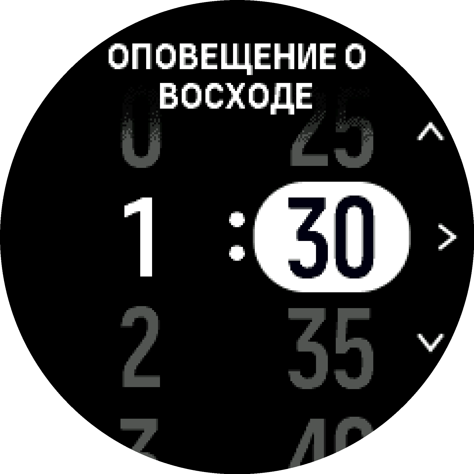

  4. Установите период в часах и минутах перед временем восхода или заката, прокручивая значения вверх или вниз с помощью кнопки-коронки или путем проведения вверх или вниз по экрану. Подтвердите выбор нажатием средней кнопки.
    Время до восхода заката солнца S9PP
  5. Нажмите среднюю кнопку, чтобы подтвердить выбор и выйти.

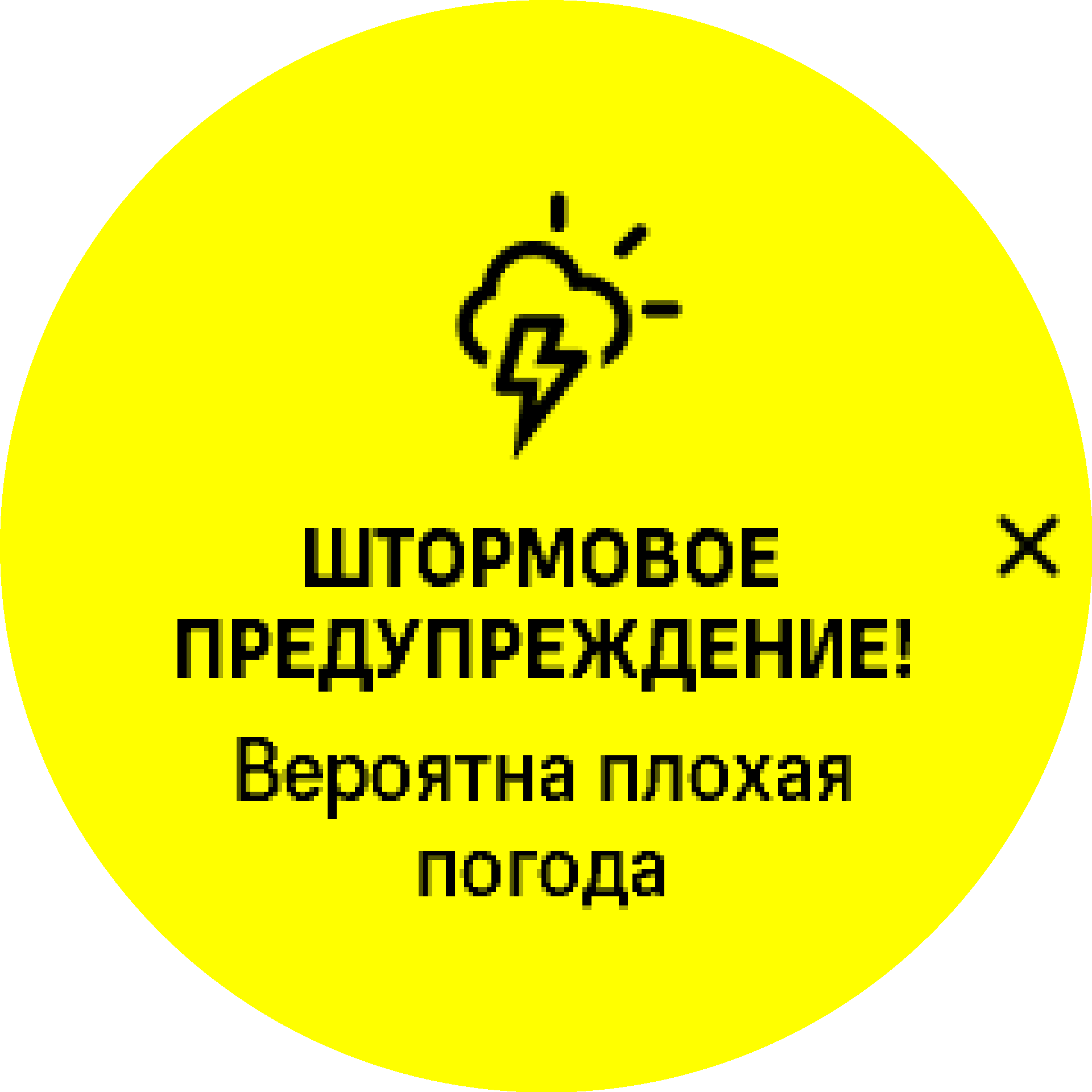

Сильное падение барометрического давления обычно указывает на приближение шторма. В этом случае нужно искать укрытие. Когда штормовое предупреждение включено, часы Suunto Race S подают звуковой сигнал и отображают на дисплее символ шторма в случае, если давление падает на 4 гПа (0,12 дюйма ртутного столба) или более за трехчасовой период.
Чтобы активировать функцию штормового предупреждения:
  2. Прокрутите до пункта Оповещения и войдите в меню, коснувшись названия или нажав кнопку-коронку.
  3. Прокрутите до пункта Шторм. предупр. и включите или выключите его, коснувшись названия или нажав кнопку-коронку.
Чтобы отключить сигнал штормового предупреждения, нажмите любую кнопку. Если не нажать кнопку, звуковой сигнал отключится через минуту. Символ шторма остается на дисплее вплоть до стабилизации погодных условий (когда замедлится падение давления).
Штормовое предупреждение включено S9PP
