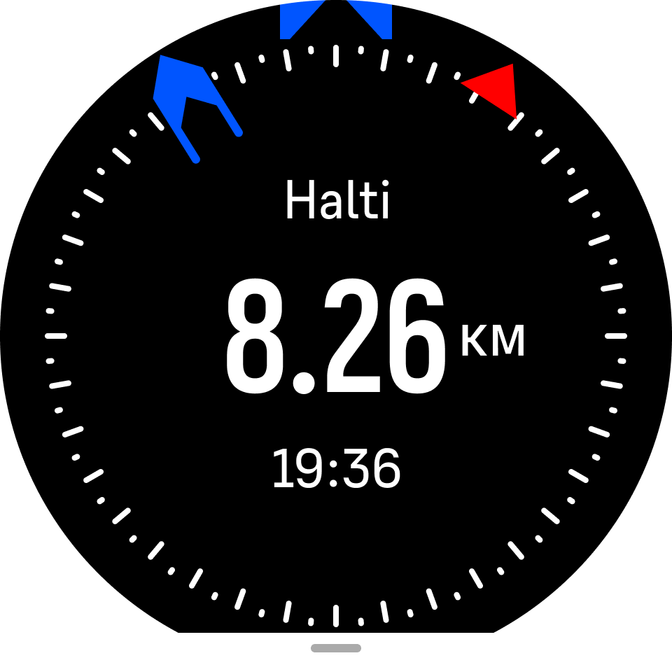

Навигация до интересующего пункта имеет два представления:
  • Представление интересующих пунктов (POI) с индикатором направления и расстоянием до POI
    Представление с подробными данными интересующего пункта S9PP
  • Представление карты с указанием вашего текущего местоположения относительно интересующего пункта и навигационной цепочки (пройденного маршрута)
    Представление карты с интересующим пунктом S9PP
Чтобы переключаться между представлениями, нажимайте кнопку-коронку.
