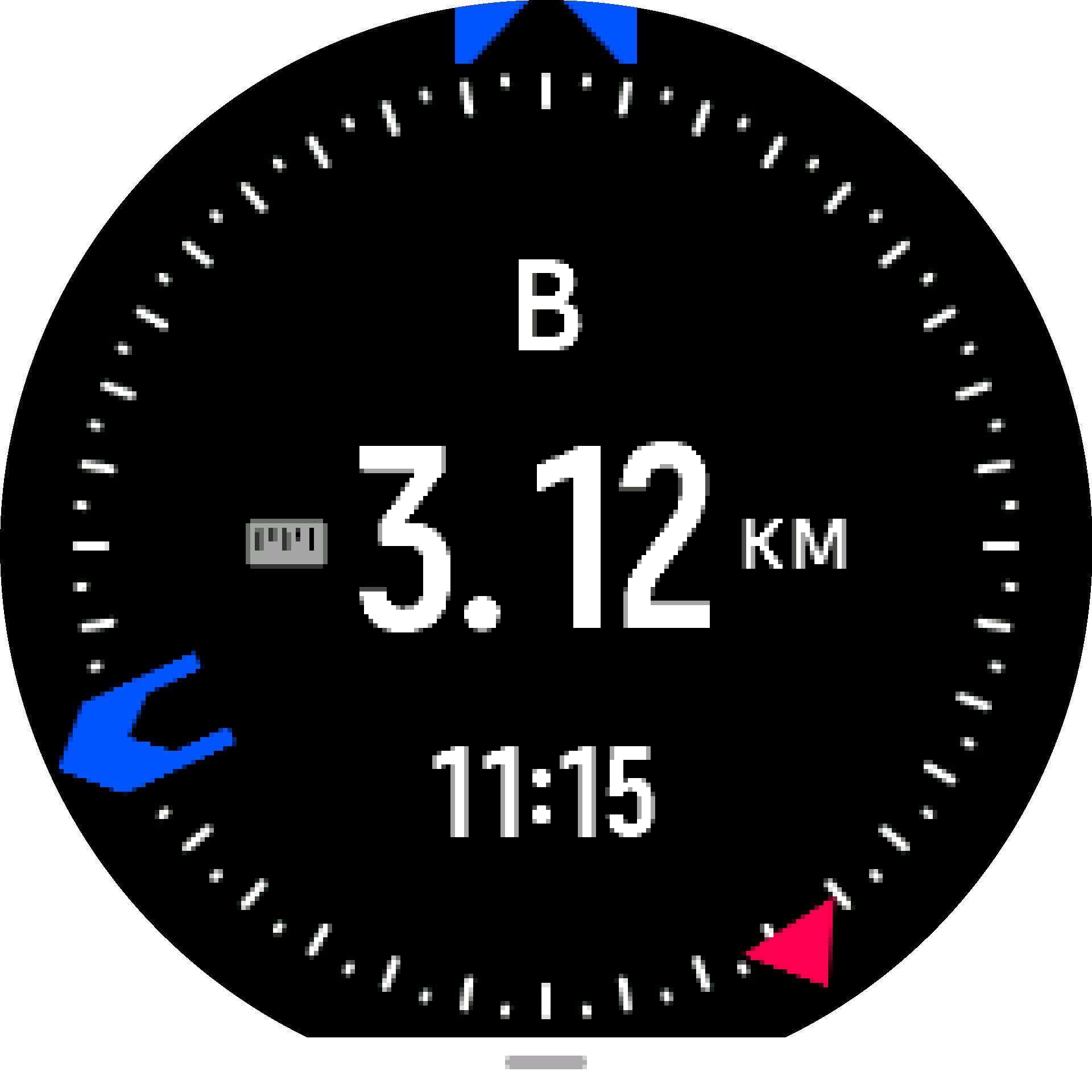

  4. Направьте синюю стрелку на экране к месту назначения и нажмите среднюю кнопку.

  5. Направьте синюю стрелку на экране к месту назначения и нажмите среднюю кнопку.
  6. Если расстояние и высота до местоположения неизвестны, выберите Нет и следуйте за синей стрелкой до места назначения.
  7. Если расстояние и высота до местоположения известны, выберите Да.
  8. Укажите расстояние и высоту до места назначения и следуйте за синей стрелкой до места назначения. На дисплее также отображается расстояние и высота, оставшиеся до места назначения.
