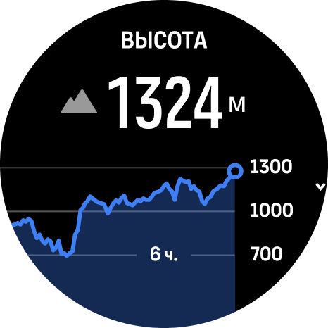

На дисплее часов прокутите вверх или нажмите нижнюю кнопку, чтобы прокрутить до виджета “Альтиметр и барометр”. Виджет имеет представления, которые можно пролистывать вверх и вниз. На первом представлении показана текущая высота над уровнем моря.
Альтиметр барометр 01
Прокрутите вверх, чтобы увидеть барометрическое давление и график барометрических измерений.

Автопереключение профиля высотомера и барометра
Перемена погоды и изменение высоты приводят к изменению атмосферного давления. Поэтому часы Suunto Ocean автоматически переключается между двумя режимами распознавания изменений давления по мере изменения высоты или погоды с учетом характера вашего движения.
Если часы определяют вертикальное перемещение, они переключаются на измерение высоты. При отображении графика высоты максимальный интервал его обновления составляет 10 секунд.
Если высота остается постоянной (перемещение менее 5 метров по вертикали за 12 минут), часы интерпретируют все данные об изменении давления как изменение погоды и обновляют график барометра.
