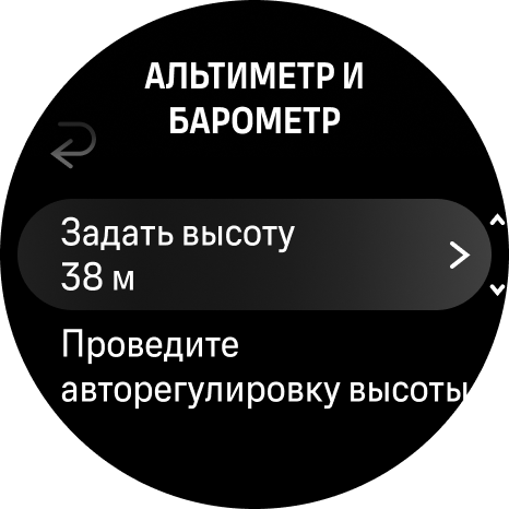

В часах Suunto Ocean используется барометрическое давление для измерения высоты. Чтобы получить точные значения, необходимо определить эталонную высоту. Это может быть текущее местоположение, если вы знаете его точную высоту. Также можно использовать FusedAlti (см. раздел FusedAlti™), чтобы автоматически задать эталонное значение.
Настроить эталонную высоту можно в разделе Альтиметр и барометр.
настроить высоту alti baro
