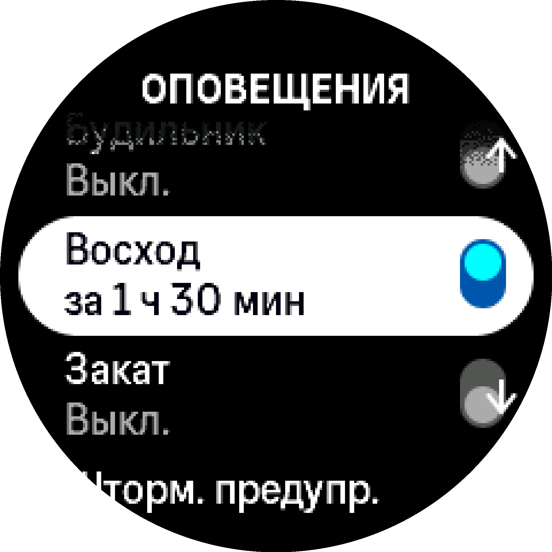

  1. На дисплее часов нажмите и удерживайте среднюю кнопку. Прокрутите вниз и выберите Оповещения.
  2. Перейдите к уведомлению, которое нужно настроить, и выберите его нажатием средней кнопки.
    Переключатель уведомлений о восходе и заходе солнца S9PP

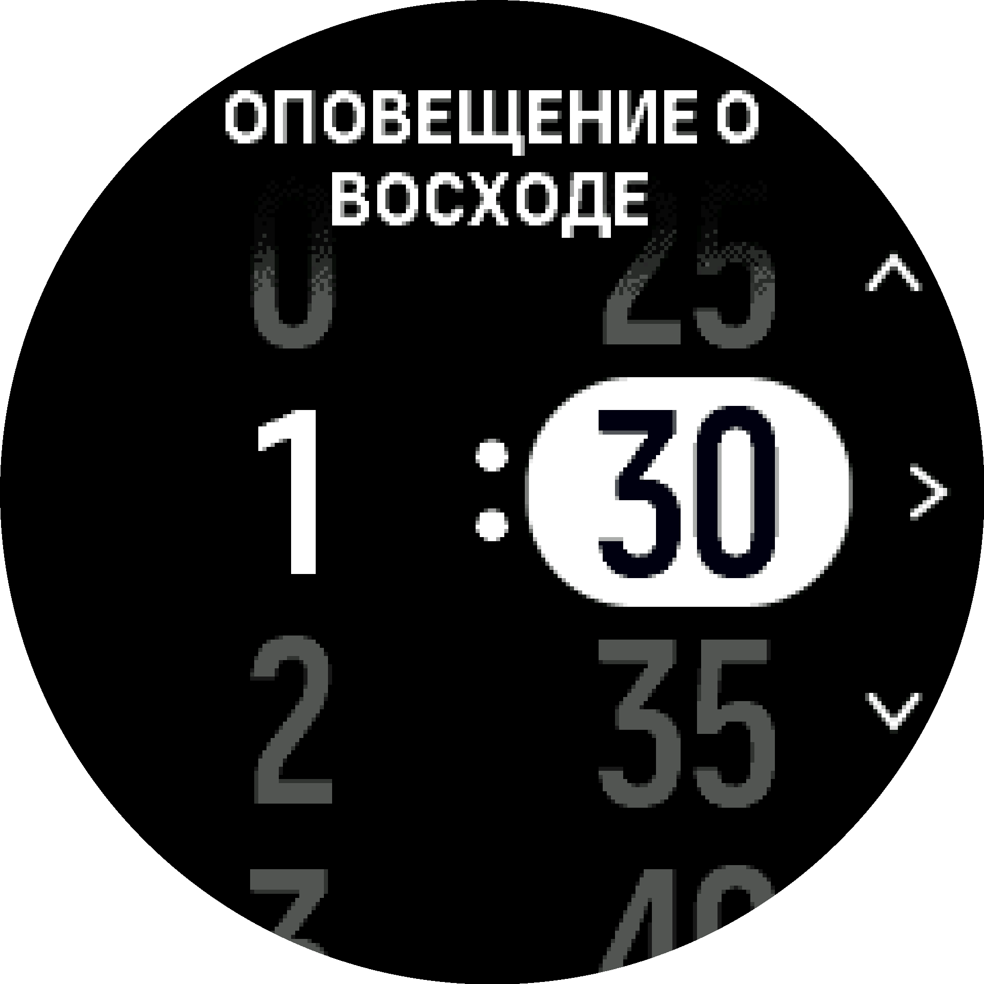

  3. Укажите период в часах и минутах перед временем восхода или заката, прокручивая значения вверх и вниз с помощью верхней и нижней кнопок. Подтвердите выбор нажатием средней кнопки.

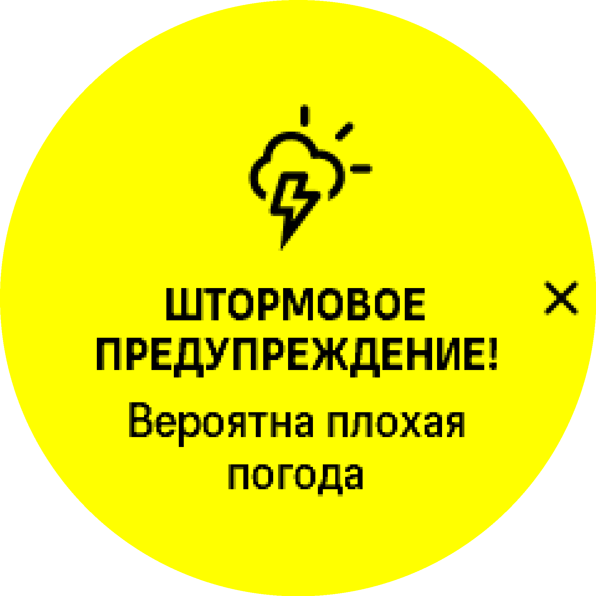

Сильное падение барометрического давления обычно указывает на приближение шторма. В этом случае нужно искать укрытие. Когда штормовое предупреждение включено, часы Suunto Ocean подают звуковой сигнал и отображают на дисплее символ шторма в случае, если давление падает на 4 гПа (0,12 дюйма ртутного столба) или более за трехчасовой период.

Чтобы отключить сигнал штормового предупреждения, нажмите любую кнопку. Если не нажать кнопку, звуковой сигнал отключится через минуту. Символ шторма остается на дисплее вплоть до стабилизации погодных условий (когда замедлится падение давления).
Штормовое предупреждение включено S9PP
