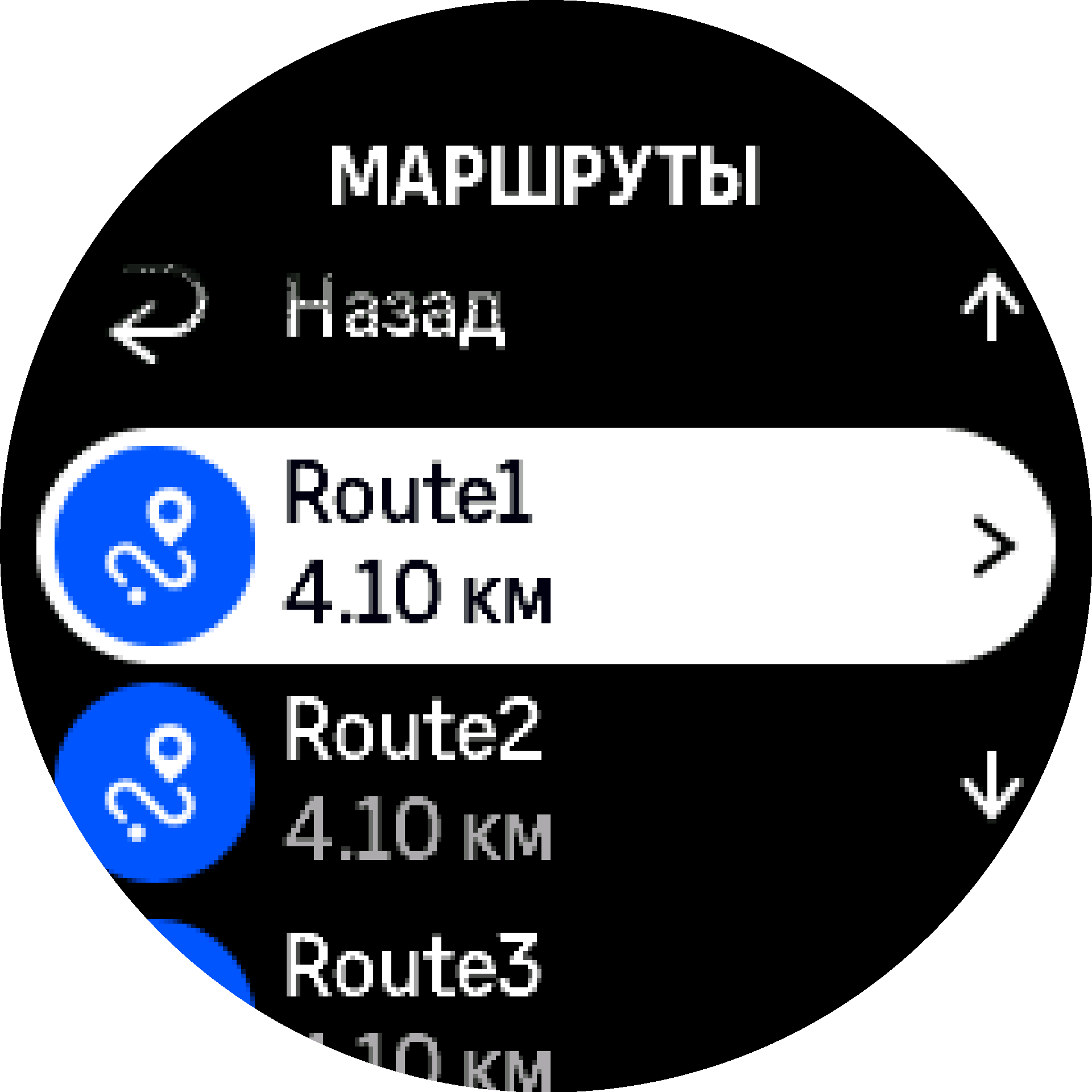

  1. На дисплее часов проведите вверх или нажмите нижнюю кнопку и выберите Карта.
    Меню Карта Phoenix
  2. На экране карты нажмите нижнюю кнопку.
  3. Прокрутите страницу до пункта Маршруты и нажмите среднюю кнопку, чтобы открыть список маршрутов.
  4. Прокрутите до маршрута, навигацию по которому нужно выполнить, и нажмите среднюю кнопку.
    Список маршрутов S9PP
  5. Выберите маршрут, нажав верхнюю кнопку.
  6. Выберите Начать тренировку, если вы хотите использовать маршрут для тренировки, или Только навигация, чтобы использовать навигацию по маршруту.

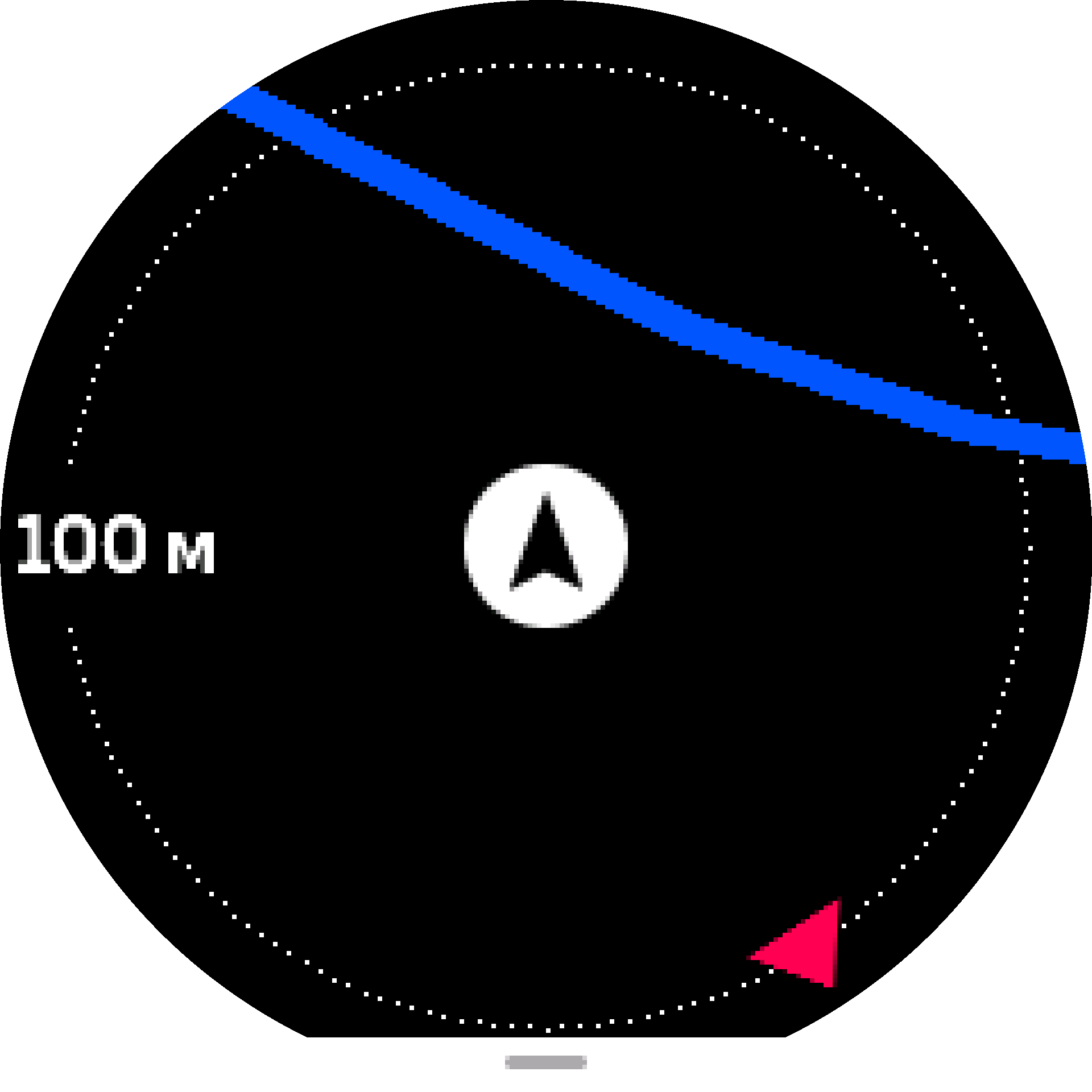

Если офлайн-карты отключены, то будет отображен только маршрут. Чтобы включить/выключить функции увеличения и уменьшения масштаба, нажмите и удерживайте среднюю кнопку. Корректируйте масштаб верхней и нижней кнопками.
Масштабирование маршрута S9PP

Часы помогут не сбиться с маршрута в ходе навигации, отображая дополнительные уведомления по ходу движения.
Например, если вы отклонились от маршрута больше чем на 100 м (330 футов), часы уведомят вас об этом и сообщат, когда вы вернетесь на маршрут.
В поле руководства отображается расстояние до следующего ориентира (если на вашем маршруте нет ориентиров, то отображается расстояние до конца маршрута). Когда вы приближаетесь к ориентиру или интересующему пункту на маршруте, появится информационное сообщение с расстоянием до следующего ориентира или интересующего пункта.
