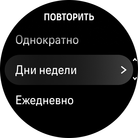

  4. Сперва выберите периодичность будильника. Доступны следующие параметры:
    Однократно: будильник однократно срабатывает в установленное время в течение следующих 24 часов.
    Дни недели: будильник срабатывает в установленное время с понедельника по пятницу.
    Ежедневно: будильник срабатывает в установленное время ежедневно в течение недели.

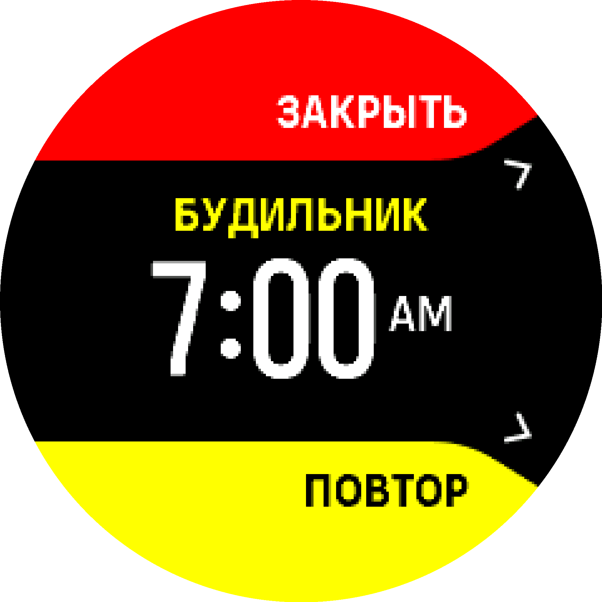

Когда будильник срабатывает, вы можете выключить его или отсрочить сигнал. Сигнал повторяется каждые 10 минут и не более 10 раз.
Выключение отсрочка будильника S9PP
Если будильник не будет выключен, то повторение сигнала автоматически включится через 30 секунд.
