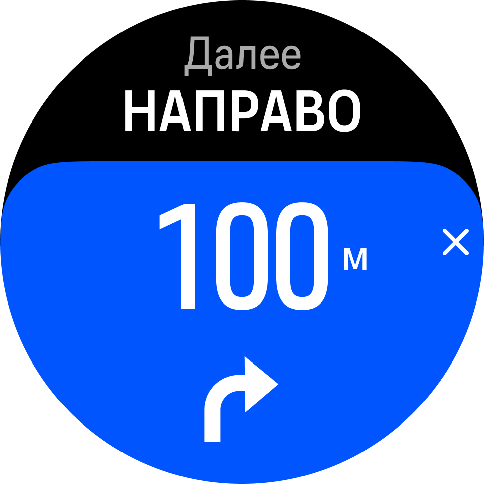

При использовании пошаговой навигации на часах Suunto 9 Peak Pro вместе с маршрутами от Komoot часы будут давать пошаговые инструкции, а также издавать звуковой сигнал и отображать текстовое сообщение о том, куда нужно повернуть.
Навигация Komoot S9PP
