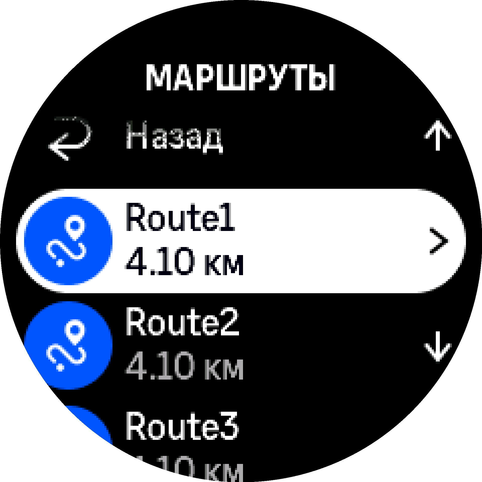

  3. Прокрутите страницу до пункта Маршруты и нажмите среднюю кнопку, чтобы открыть список маршрутов.
  4. Прокрутите до маршрута, навигацию по которому нужно выполнить, и нажмите среднюю кнопку.
    Список маршрутов S9PP

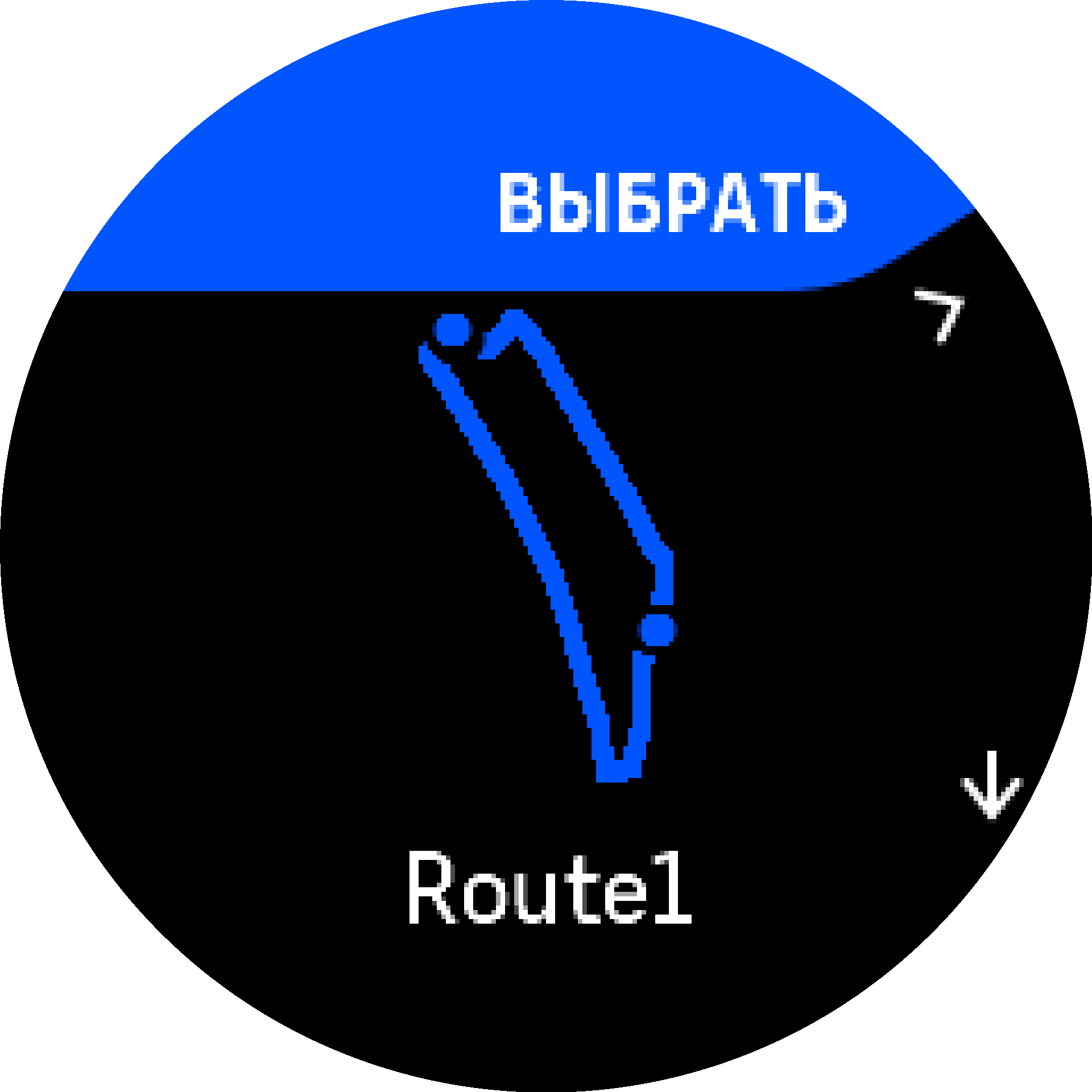

  5. Выберите маршрут, нажав верхнюю кнопку.
  6. Выберите Начать тренировку, если вы хотите использовать маршрут для тренировки, или Только навигация, чтобы использовать навигацию по маршруту.
