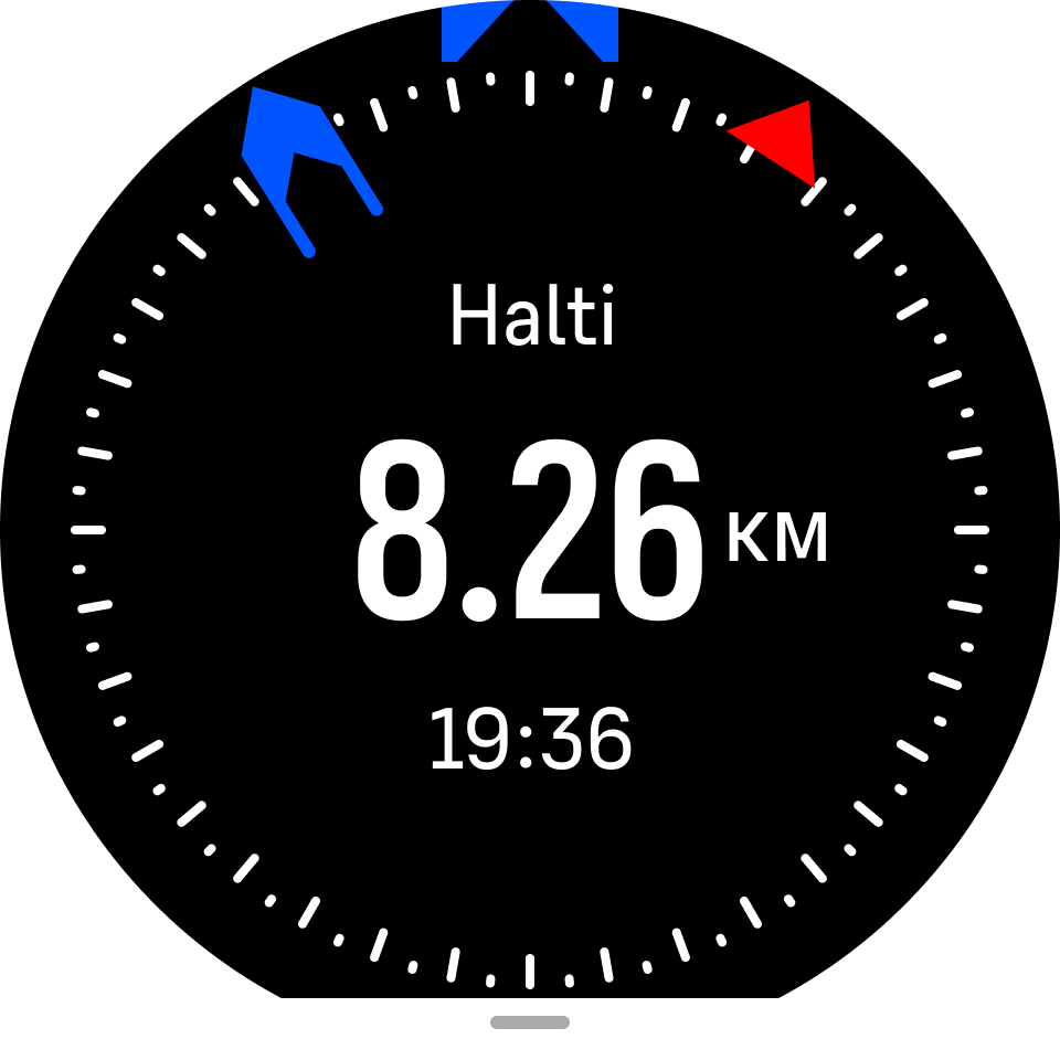

Навигация до интересующего пункта имеет два представления:
  • Представление интересующего пункта с индикатором направления и расстоянием до него
Представление с подробными данными интересующего пункта S9PP
  • Представление карты с указанием вашего текущего местоположения относительно интересующего пункта и навигационной цепочки (пройденного маршрута)
Представление карты с интересующим пунктом S9PP
Нажмите среднюю кнопку, чтобы переключиться между представлениями.
СОВЕТ:
Выбрав представление интересующего пункта коснитесь экрана для просмотра дополнительной информации в нижней строке (например, разницу по высоте между текущим местоположением и интересующим пунктом, примерное время прибытия (ETA) или примерное время на маршруте (ETE)).
Другие интересующие пункты, находящиеся рядом, показаны на карте серым цветом. Коснитесь экрана, чтобы переключиться между обзором карты и подробным представлением. Чтобы изменить масштаб в подробном представлении, удерживайте нажатой среднюю кнопку, а затем изменяйте масштаб с помощью верхней и нижней кнопок.
