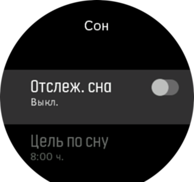

Чтобы отследить сон:
  1. Перейдите в настройки часов, прокруткой перейдите к Сон и нажмите среднюю кнопку.
  2. Включите функцию Отслеж. сна.
    sleeptracking setting UltraSport
  3. Задайте время отхода ко сну и пробуждения в соответствии с обычным распорядком.
Задав период сна, вы можете выбрать, хотите ли вы, чтобы часы работали в режиме Не беспокоить во время сна, а также выбрать, хотите ли вы измерять Кислород в крови во время сна.

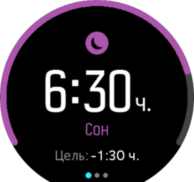

После пробуждения активируется сводка сна. В сводку входит общая продолжительность сна, оценочное время бодрствования (когда определялось движение) и время глубокого сна (без движения).
Кроме сводки о конкретной ночи, можно также посмотреть общий тренд с анализом сна. Когда часы находятся в представлении циферблата, держите нижнюю правую кнопку нажатой до появления экрана Сон. В первом представлении последний сон сравнивается с целевым показателем сна.

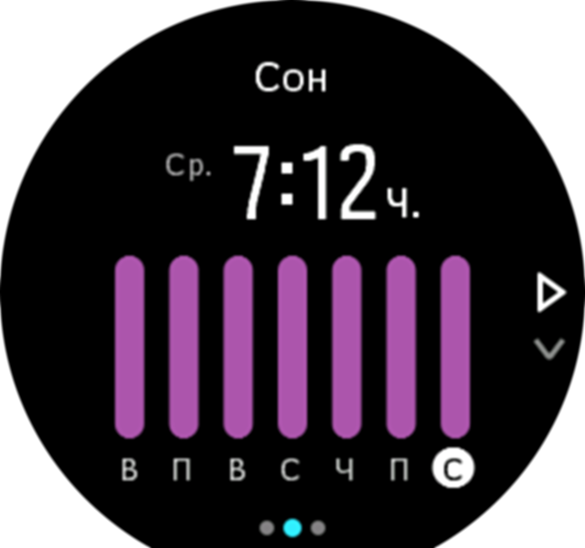

Находясь на экране сна, проведите влево, чтобы просмотреть среднюю продолжительность сна за последние семь дней. Проведите вверх, чтобы просмотреть фактическую продолжительность сна в часах за последние семь дней.
Находясь на экране средней продолжительности сна, проведите влево, чтобы просмотреть график средних значений ЧСС за последние семь дней.
SleepInsight Avg 7days
Проведите вверх, чтобы просмотреть фактические значения ЧСС за последние семь дней.
