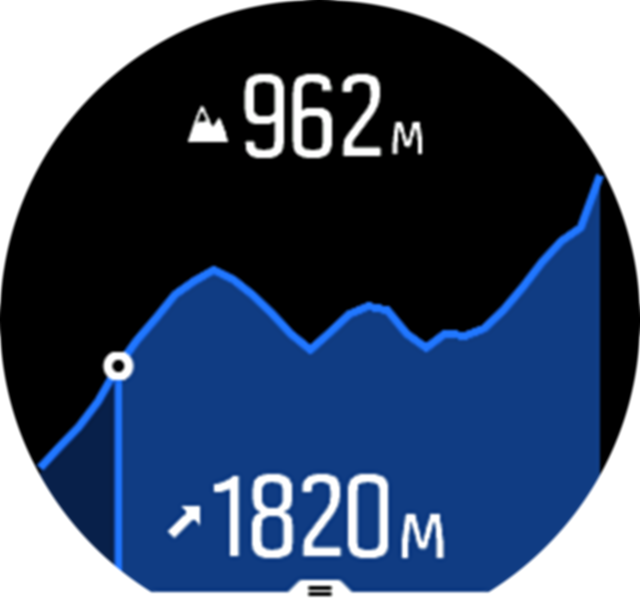

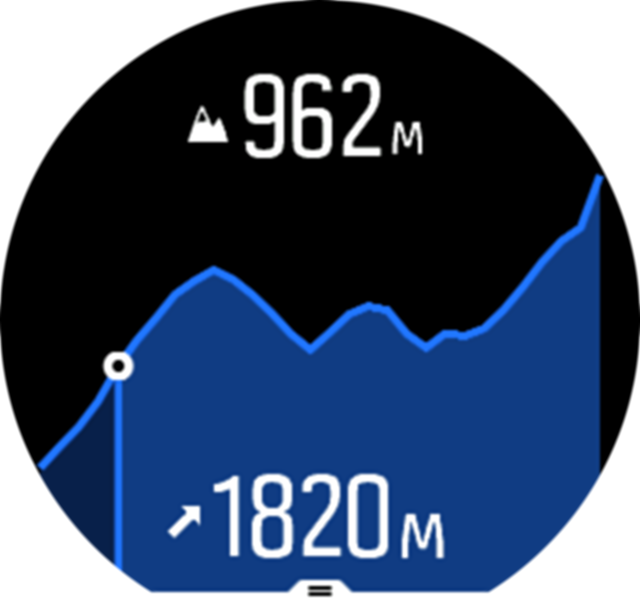

Если вы используете навигацию по маршруту, для которого есть высотная информация, то можете использовать данные о подъеме и спуске, хранящиеся в высотном профиле. На основном навигационном дисплее (где отображается маршрут) проведите влево или нажмите среднюю кнопку, чтобы перейти к дисплею высотного профиля.
Дисплей высотного профиля отображает следующие сведения:
Если вы слишком сильно отклонитесь от маршрута при использовании высотной навигации, на часах в высотном профиле отобразится уведомление Вне маршрута. При появлении этого сообщения перейдите к дисплею навигации, чтобы снова выйти на маршрут, прежде чем продолжить использование высотного профиля.

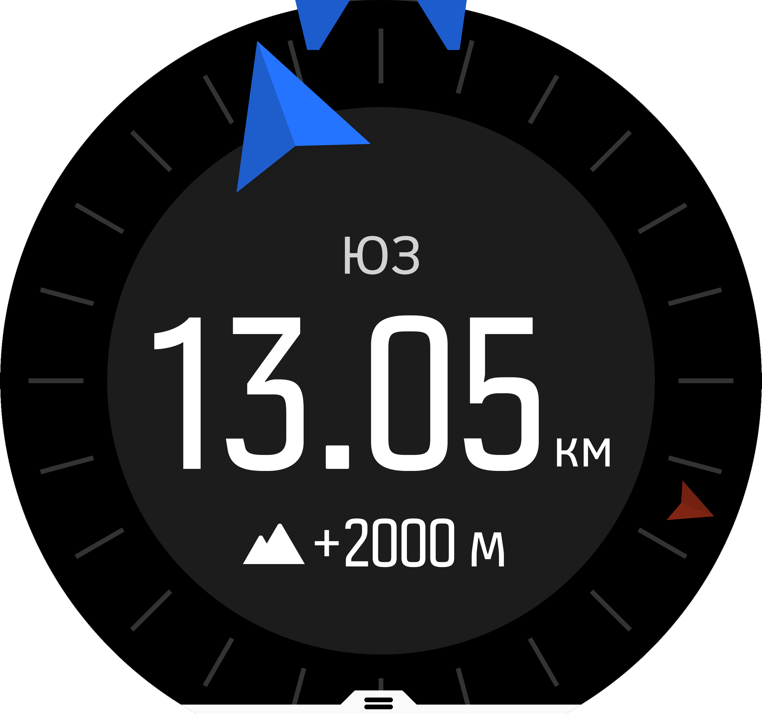

Устройство Suunto 9 Peak снабжено цифровым компасом, который позволяет ориентироваться относительно магнитного севера. Благодаря компенсации наклона этот компас выдает точные показания, даже не находясь в горизонтальном положении.
Можно открыть компас со стартового экрана в разделе Навигация » Компас.
На дисплее компаса отображается следующая информация:

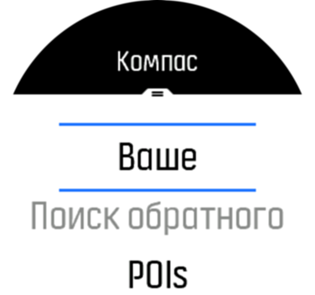

Чтобы открыть список ярлыков на дисплее компаса, проведите пальцем по экрану снизу вверх или нажмите нижнюю кнопку. Ярлыки ускоряют доступ к навигационным действиям (например, к проверке координат текущего местоположения или к выбору другого маршрута для навигации).
Чтобы закрыть список ярлыков, проведите пальцем по экрану сверху вниз или нажмите верхнюю кнопку.

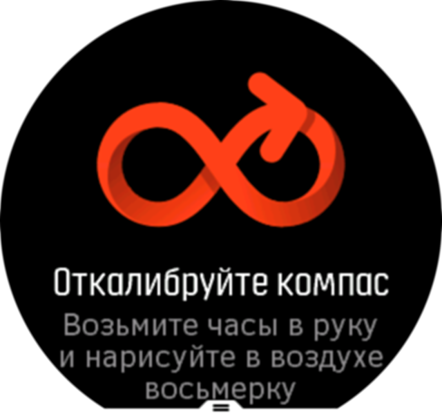

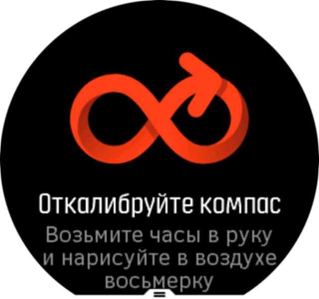

Если компас не откалиброван, вам предложат откалибровать его при переходе на экран компаса.
Если нужно выполнить повторную калибровку компаса, то вы можете запустить этот процесс в меню калибровки, расположенном в разделе Навигация » Парам. Навигации » Откалибруйте компас.

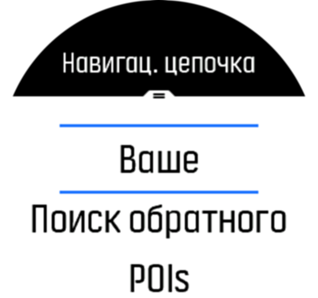

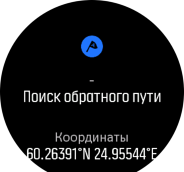

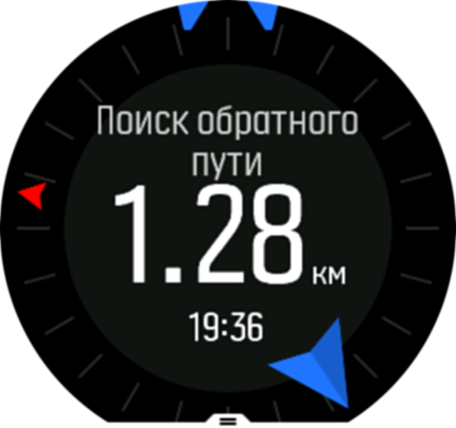

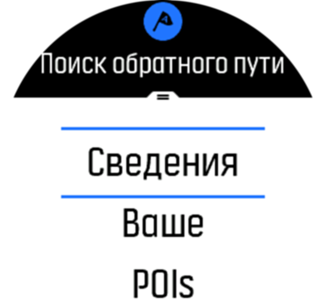

Если вы используете GPS для записи активности, Suunto 9 Peak автоматически сохраняет начальную точку вашего упражнения. С пунктом “Поиск обратного пути” Suunto 9 Peak помогут вам вернуться непосредственно в точку отправления.
Чтобы запустить “Поиск обратного пути”:
Прокрутите к пункту “Найти обратный путь” и выберите его средней кнопкой или касанием экрана.
Рекомендации по перемещению показаны на последнем экране выбранного спортивного режима.

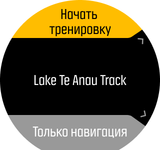

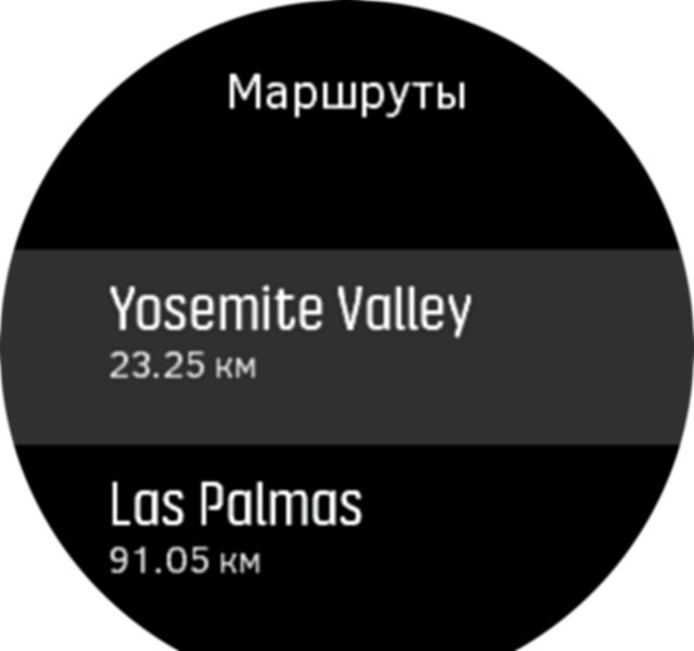

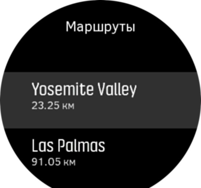

Ваше устройство Suunto 9 Peak можно использовать для навигации по маршруту. Планируйте маршруты с помощью приложения Suunto и передавайте их на часы в ходе следующей синхронизации.
Чтобы выполнить навигацию по маршруту:
Прокрутите до пункта Навигация и коснитесь значка или нажмите среднюю кнопку.
Прокрутите до Маршруты и нажмите среднюю кнопку, чтобы открыть свой список маршрутов.
Прокрутите до маршрута, навигацию по которому нужно выполнить, и нажмите среднюю кнопку.
Выберите Начать тренировку, если вы хотите использовать маршрут для тренировки, или выберите Только навигация, если вы хотите использовать навигацию по маршруту.
Если используется только навигация по маршруту, то приложение Suunto не сохраняет данные и не ведет журнал.

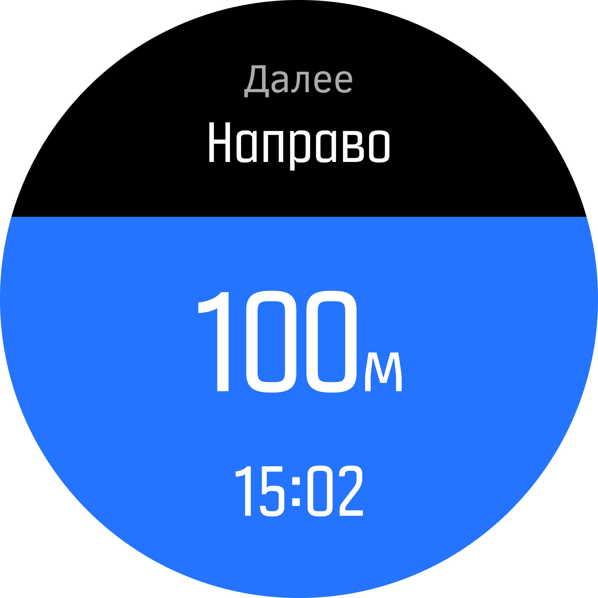

Создавая маршруты в приложении Suunto, можно включить пошаговые инструкции. Когда для навигации используется переданный на часы маршрут, часы дают пошаговые инструкции, а также издают звуковые оповещения и показывают текстовые сообщения о том, куда нужно повернуть.

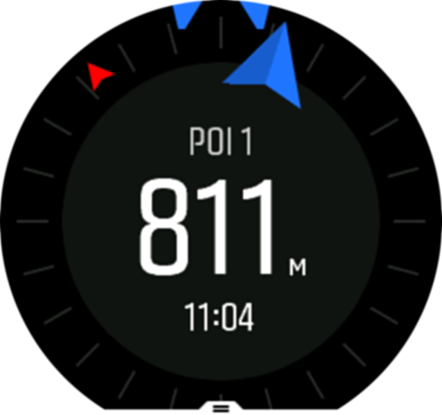

Интересующий пункт (POI) — это особое место (например, площадка для кемпинга или красивый вид, открывающийся на маршруте), координаты которого можно сохранить для дальнейшей навигации. Вы можете создавать интересующие пункты в приложении Suunto прямо на карте, даже когда находитесь вдалеке от них. Чтобы создать интересующий пункт, сохраните на часы текущее местоположение.
Свойства каждого интересующего пункта (POI):
Часы поддерживают хранение до 250 интересующих пунктов.
Чтобы добавить интересующий пункт на часы, воспользуйтесь приложением Suunto или сохраните текущее местоположение на часах.
На часы можно добавить координаты любых интересных мест, сохранив их в качестве интересующих пунктов.
Чтобы добавить интересующий пункт с помощью часов:
Чтобы удалить интересующий пункт, уберите его из списка интересующих пунктов на часах или удалите его в приложении Suunto.
Чтобы удалить интересующий пункт на часах:
Удаление интересующего пункта с часов не является окончательным.
Чтобы удалить интересующий пункт навсегда, необходимо использовать приложение Suunto.

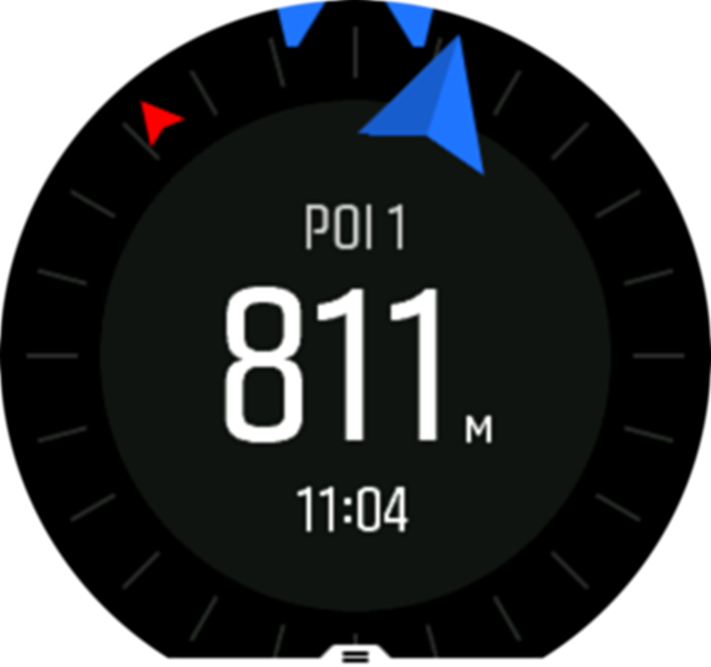

Поддерживается навигация до любого интересующего пункта в списке таких пунктов на часах.
В ходе навигации до интересующего пункта часы используют GPS-модуль в режиме полной мощности.
Чтобы выполнить навигацию до интересующего пункта:
Навигация до интересующего пункта имеет два представления:
Чтобы переключиться между представлениями, проведите пальцем по экрану справа налево или слева направо, или нажмите среднюю кнопку.
Выбрав представление POI, коснитесь экрана для просмотра дополнительной информации в нижней строке (например, расхождения между вашим текущим положением и POI, примерного времени прибытия (ETA) или примерного времени на маршруте (ETE)).
Другие интересующие пункты, находящиеся рядом, показаны на карте серым цветом. Коснитесь экрана, чтобы переключиться между обзорной картой и более подробным представлением. Чтобы изменить масштаб в подробном представлении, удерживайте нажатой среднюю кнопку, а затем изменяйте масштаб с помощью верхней кнопки (увеличить масштаб) или нижней кнопки (уменьшить масштаб).
Чтобы открыть список ярлыков в режиме навигации, проведите пальцем по экрану снизу вверх или нажмите нижнюю кнопку. Эти ярлыки облегчают доступ к подробным сведениям о POI и действиям (таким как сохранение текущего местоположения, выбор другого интересующего пункта (POI) в качестве цели навигации или завершение навигации).
