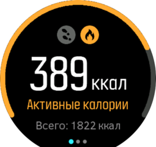

Кроме шагов, можно коснуться экрана, чтобы просмотреть примерный расход калорий за день.
ActivityMonitoring calories Spartan
Большая цифра в центре экрана — это примерное количество активных калорий, потраченных за день. Цифра под ней — общее количество потраченных калорий. Общее количество потраченных калорий включает в себя активные калории и базовый метаболический уровень (см. ниже).
Кольцо на обоих экранах показывает, сколько осталось для достижения целей занятия на день. Эти целевые показатели можно изменять в соответствии с личными предпочтениями (см. ниже)

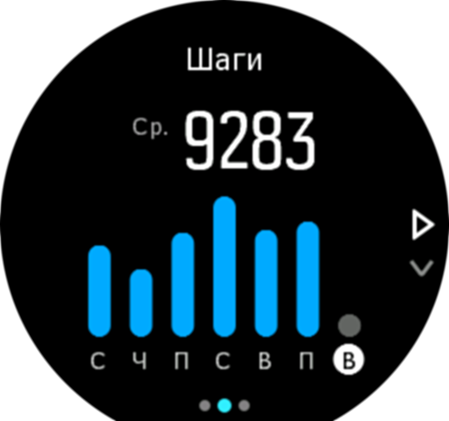

Также можно проверить количество шагов за последние семь дней, проведя вправо. Проведите влево или нажмите среднюю кнопку еще раз, чтобы просмотреть расход калорий.
ActivityMonitoring steps week
Проведите вверх, чтобы просмотреть данные о занятиях за последние семь дней в цифрах, а не в виде графика.

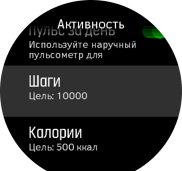

Здесь можно настраивать дневные цели по шагам и калориям. На экране занятий держите палец на экране или держите нажатой среднюю кнопку, чтобы открыть настройки целей занятий.
Activity Goals
Чтобы задать цель по шагам, необходимо указать общее количество шагов за день.
Общее количество калорий, потраченных за день, рассчитывается по двум параметрам: базовому метаболическому уровню (БМУ) и физической активности.
Activity Goals calories
БМУ — это количество калорий, сжигаемых организмом в состоянии покоя. Это те калории, которые необходимы организму, чтобы сохранять тепло и выполнять базовые функции, например моргание или сердцебиение. Это количество зависит от личного профиля, в том числе таких факторов, как возраст и пол.
Задавая цель по калориям, необходимо указать, сколько калорий следует хотите израсходовать дополнительно к БМУ. Такие калории называются «активные». Кольцо вокруг экрана занятия заполняется в соответствии с количеством калорий, израсходованных за день относительно цели.

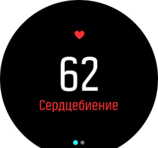

Немедленное отображение ЧСС
На экране немедленного отображения ЧСС можно быстро просмотреть текущую частоту сердечных сокращений.
Когда часы находятся в представлении циферблата, проведите вверх или нажмите нижнюю кнопку, чтобы перейти к экрану ЧСС.

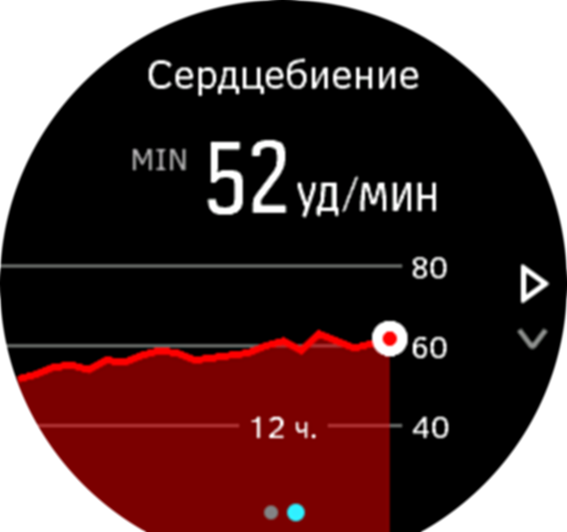

Суточная ЧСС
Экран ЧСС за день показывает частоту сердечных сокращений за 12 часов. Например, эта информация полезна для оценки восстановления после тяжелой тренировки.
На экране частота сердечных сокращений за 12 часов представлена в виде графика. График строится по средней частоте сердечных сокращений по 24-минутным интервалам. Кроме того, проведя вверх или нажав нижнюю кнопку, можно просмотреть примерный средний расход калорий за час и наименьшую частоту сердечных сокращений за 12 часов.
Минимальная частота сердечных сокращений за последние 12 часов является хорошим показателем состояния восстановления. Если она выше обычного, то вероятно вы не полностью восстановились после предыдущей тренировки.
Daily HR
Во время записи упражнения значения ЧСС за день отражают повышение частоты сердечных сокращений и расход калорий во время тренировки. Однако следует помнить, что график и скорость расхода — это средние значения. Если во время выполнения физических упражнений пиковая частота сердечных сокращений достигает 200 уд/минуту, это максимальное значение не будет показано на графике, а будет приведено среднее значение за те 24 минуты, на которые пришлось пиковое значение.

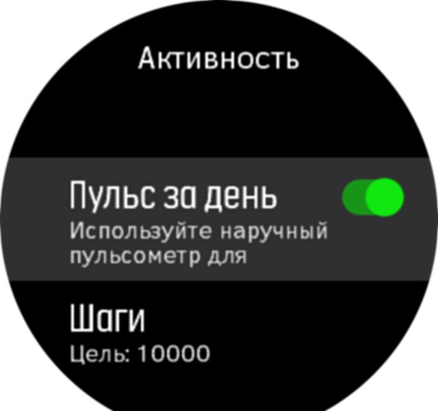

Чтобы активировать экран ЧСС за день, необходимо включить функцию ЧСС за день. Эту функцию можно включать и выключать в настройках в пункте Активность. Из экрана ЧСС за день также можно перейти к настройкам занятий, удерживая нажатой среднюю кнопку.
Если функция определения ЧСС за день включена, часы регулярно активируют оптический датчик ЧСС для проверки частоты сердечных сокращений, что немного увеличивает расход заряда батареи.

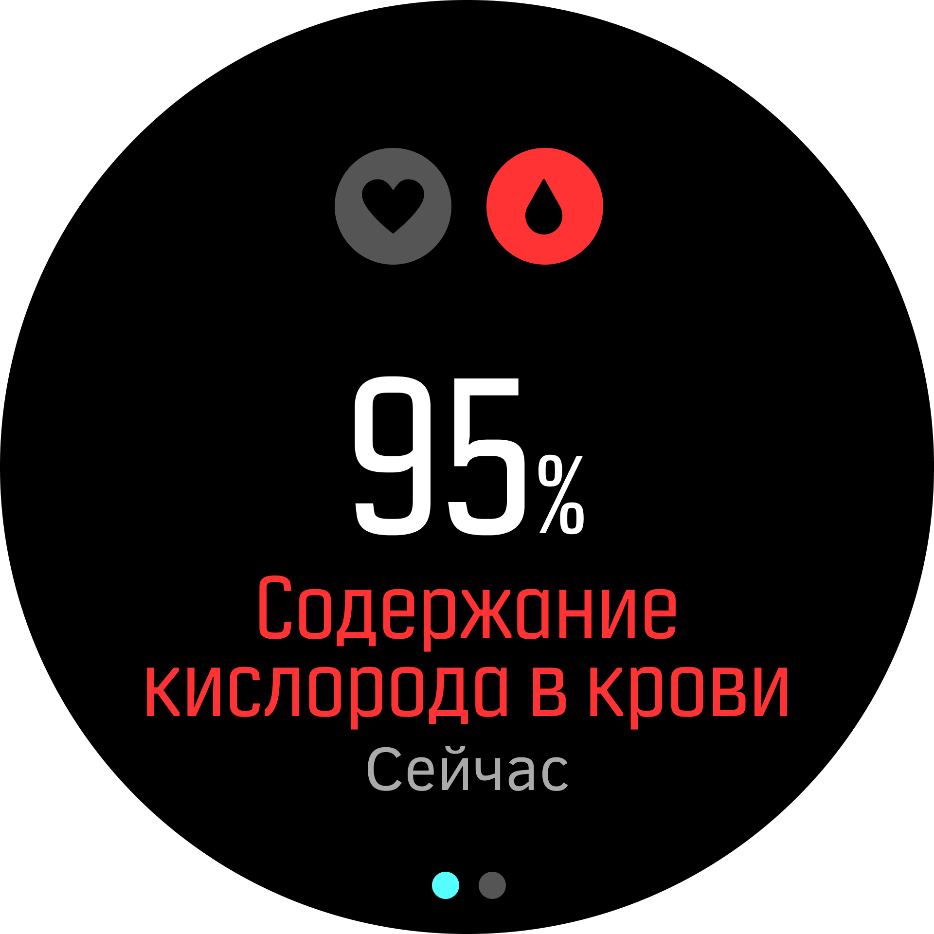

Содержание кислорода в крови можно измерять с помощью Suunto 9 Peak.
Уровень содержания кислорода в крови может указывать на перетренированность или усталость. Этот показатель также может служить полезным индикатором акклиматизации на большой высоте.
В норме содержание кислорода составляет от 96% до 99% этого показателя на уровне моря. На большой высоте нормальные значения могут быть несколько ниже. В случае успешной акклиматизации это значение снова возрастает.
Blood Oxygen
Содержание кислорода в крови отображается в представлении Сердцебиение:
  1. Когда часы находятся в режиме циферблата, нажмите нижнюю кнопку или проведите вверх, чтобы открыть экран Сердцебиение.
  2. Коснитесь, чтобы перейти к экрану Кислород в крови.
  3. Не двигайте рукой, пока часы производят измерения.
  4. Если измерение завершилось неудачно, следуйте инструкциям на часах.
  5. Когда измерение завершено, на экране отображается содержание кислорода в крови.
