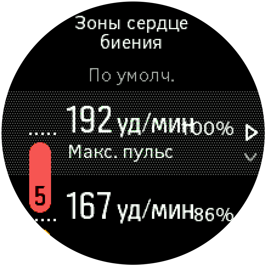

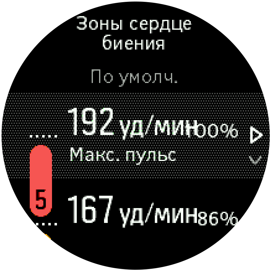

Настройка макс. ЧСС
Максимальную ЧСС можно задать в настройках, выбрав Тренировка » Зоны интенсивности » Зоны по умолчанию.
  1. Выберите макс. ЧСС (наибольшее значение, уд/минуту) и нажмите среднюю кнопку.
  2. Выберите новую макс. ЧСС, нажав верхнюю правую или нижнюю правую кнопку.
Default Max HR-1
  1. Нажмите среднюю кнопку, чтобы выбрать новую макс. ЧСС.
  2. Держите нажатой среднюю кнопку, чтобы выйти из представления зон ЧСС.
ПРИМЕЧАНИЕ:
Максимальную ЧСС также можно задать в настройках, выбрав Общиe » Личные данные.

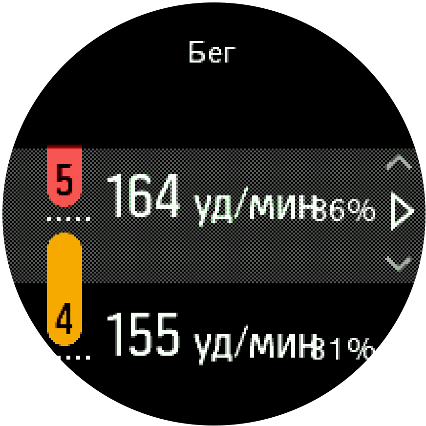

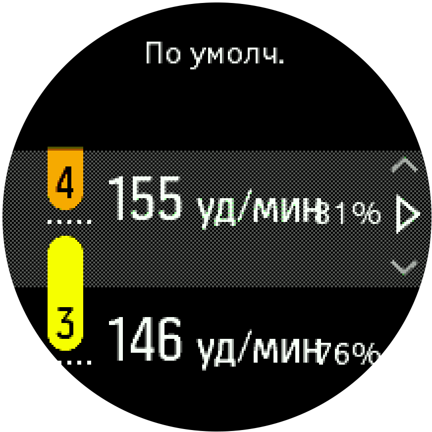

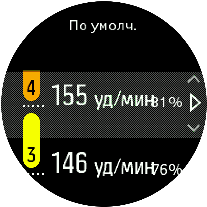

Настройка зон ЧСС по умолчанию
Задать зоны ЧСС по умолчанию можно в настройках, выбрав Тренировка » Зоны интенсивности » Зоны по умолчанию.
  1. Верхней правой или нижней правой кнопкой выполните прокрутку вверх или вниз и нажмите среднюю кнопку, когда будет подсвечена зона ЧСС, которую необходимо изменить.
  2. Выберите новую зону ЧСС, нажав верхнюю правую или нижнюю правую кнопку.
Default HR zone-1
  1. Нажмите среднюю кнопку, чтобы выбрать новое значение ЧСС.
ПРИМЕЧАНИЕ:
Выбрав Сброс в представлении зон ЧСС, можно сбросить значения зоны ЧСС на значения по умолчанию.

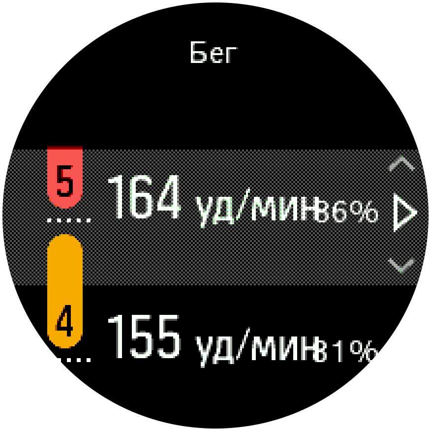

Настройка зон ЧСС для отдельных занятий
Настроить зоны ЧСС для отдельных занятий можно в настройках, выбрав Тренировка » Зоны интенсивности » Расширенная настройка зон.
  1. Выберите занятие (бег или велоспорт), которое нужно отредактировать (нажатием верхней правой или нижней правой кнопки), и нажмите среднюю кнопку, когда занятие будет выделено подсветкой.
  2. Нажмите среднюю кнопку, чтобы включить зоны ЧСС.
  3. Верхней правой или нижней правой кнопкой выполните прокрутку вверх или вниз и нажмите среднюю кнопку, когда будет подсвечена зона ЧСС, которую необходимо изменить.
  4. Выберите новую зону ЧСС, нажав верхнюю правую или нижнюю правую кнопку.
Advanced HR Zone-1

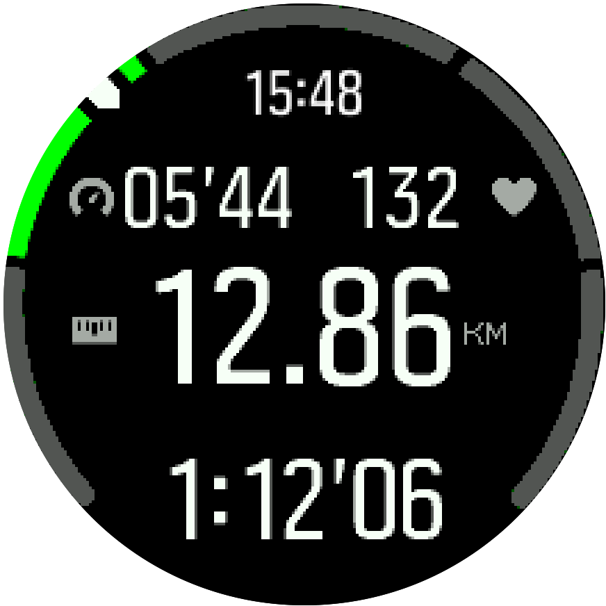

Использование зон ЧСС во время выполнения физических упражнений
Если во время записи упражнений (см. «Запись упражнений») выбрать целевые показатели по частоте сердечных сокращений и интенсивности (см. «Использование целевых показателей во время выполнения физических упражнений»), индикатор зон ЧСС с пятью секторами будет отображаться вокруг внешней кромки экрана спортивного режима (для всех спортивных режимов, поддерживающих ЧСС). Индикатор показывает, в какой зоне происходит тренировка, подсвечивая соответствующий сектор. Маленькая стрелка индикатора показывает, происходит ли тренировка в пределах зоны.
S5 Zone Gauge

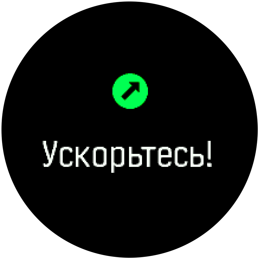

При достижении выбранной целевой зоны часы подают предупредительный сигнал. Во время физических упражнений часы предупреждают о необходимости ускорить или замедлить темп, если частота сердечных сокращений выходит за пределы выбранной целевой зоны.
Guidance SpeedUp Trainer

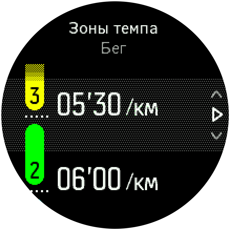

Настройка зон темпа
Чтобы в настройках задать зоны темпа для конкретных занятий, выберите Тренировка » Зоны интенсивности » Расширенная настройка зон.
  1. Выберите Бег, нажав среднюю кнопку.
  2. Нажмите нижнюю правую кнопку и выберите зоны темпа.
  3. Выполните прокрутку, нажав верхнюю правую или нижнюю правую кнопку, и нажмите среднюю кнопку, когда подсветится нужная зона темпа.
  4. Выберите новую зону темпа, нажав верхнюю правую или нижнюю правую кнопку.
    Intensity Pace Zones Trainer
  5. Нажмите среднюю кнопку, чтобы выбрать новое значение для зоны темпа.
  6. Держите нажатой среднюю кнопку, чтобы выйти из представления зон мощности.

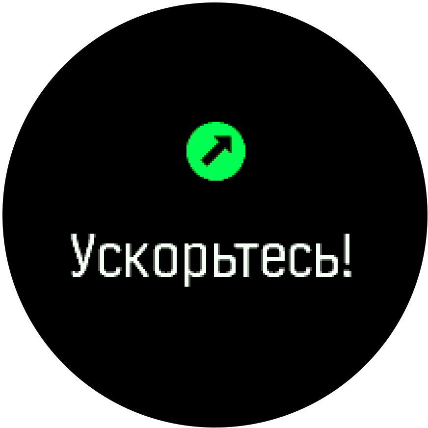

При достижении выбранной целевой зоны часы подают предупредительный сигнал. Во время физических упражнений часы предупреждают о необходимости ускорить или замедлить темп, если темп выходит за пределы выбранной целевой зоны.

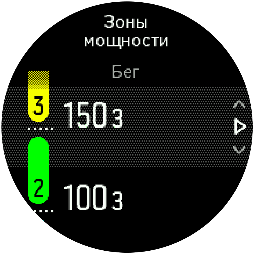

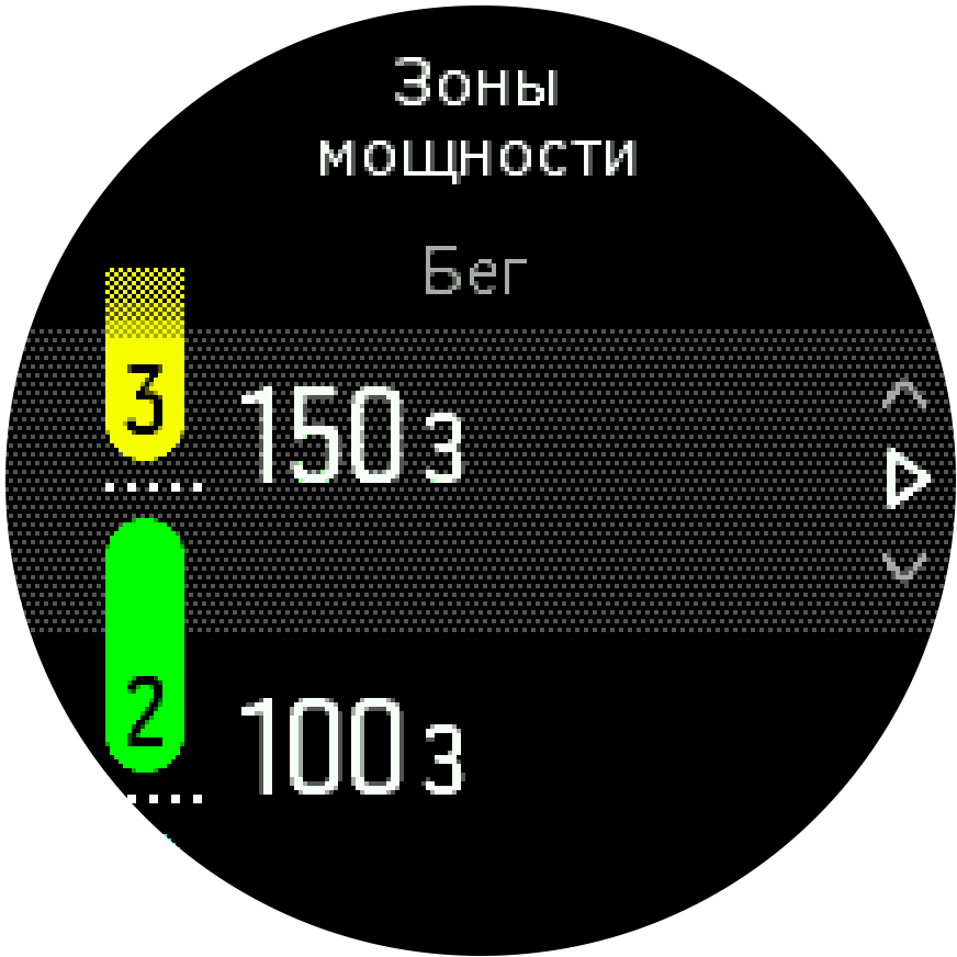

Настройка зон мощности для отдельных занятий
Настроить зоны мощности для отдельных занятий можно в настройках, выбрав Тренировка » Зоны интенсивности » Расширенная настройка зон.
  1. Выберите активность (Бег или Велосипед), которую вы хотите изменить, или нажмите среднюю кнопку, когда активность подсвечена.
  2. Нажмите правую нижнюю кнопку и выберите зоны мощности.
  3. Нажмите верхнюю или нижнюю правую кнопку и выберите зону мощности, которую вы хотите изменить.
  4. Выберите новую зону мощности, нажав верхнюю правую или нижнюю правую кнопку.
    Intensity Power Zones Trainer
  5. Нажмите среднюю кнопку, чтобы выбрать новое значение мощности.
  6. Нажмите и удерживайте среднюю кнопку, чтобы выйти из представления зон мощности.
