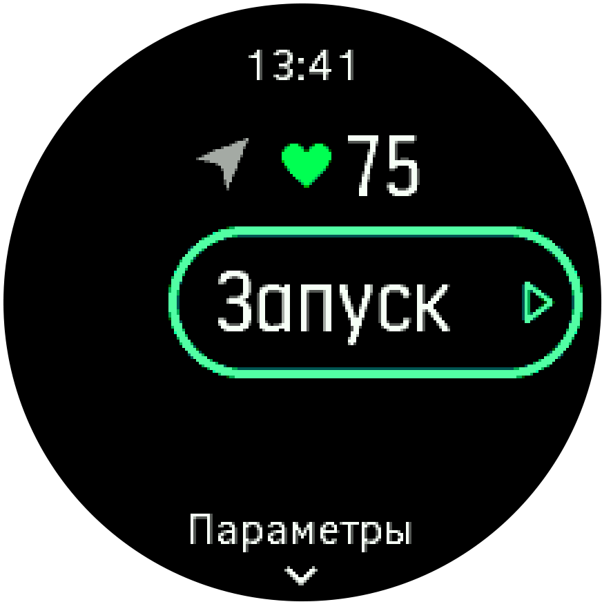

Чтобы записать упражнение:
  1. Наденьте датчик частоты сердечных сокращений (приобретается отдельно).
  2. Прокрутите к значку упражнения и выберите его средней кнопкой.
    Exercise icon Spartan Trainer
  3. Нажимайте верхнюю правую или нижнюю правую кнопку, чтобы прокрутить список спортивных режимов, и нажмите среднюю кнопку, чтобы выбрать необходимый.
  4. Над индикатором запуска отображаются несколько значков в зависимости от того, что используется с режимом спорта (например, датчик частоты сердечных сокращение и подключение к GPS). Значок в виде стрелки (подключение к GPS) мигает серым во время поиска и меняет цвет на зеленый после обнаружения сигнала. Значок сердца (пульсометра) мигает серым во время поиска. Когда сигнал найден, значок становится цветным. Если вы используете пояс-пульсометр, его изображение появится рядом с сердцем. При использовании оптического пульсометра значок также становится цветным, но изображение ремня отсутствует.
    Если при использовании датчика частоты сердечных сокращений значок только меняет цвет на зеленый (т. е. оптический датчик частоты сердечных сокращений активный) проверьте сопряжение датчика частоты сердечных сокращений (см. Сопряжение устройств POD и датчиков) и выберите спортивный режим еще раз.
    Можно подождать, пока каждый значок не станет зеленым, или начать запись в любой момент нажатием средней кнопки.
    Start exercise
    Если запись тренировки начата, то выбранный источник данных о частоте пульса блокируется, и его нельзя изменить в ходе текущей тренировки.

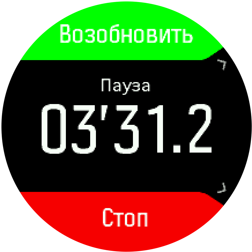

  6. Чтобы приостановить запись, нажмите верхнюю правую кнопку. Для завершения и сохранения записи нажмите нижнюю правую кнопку или нажмите верхнюю правую кнопку, чтобы возобновить запись.

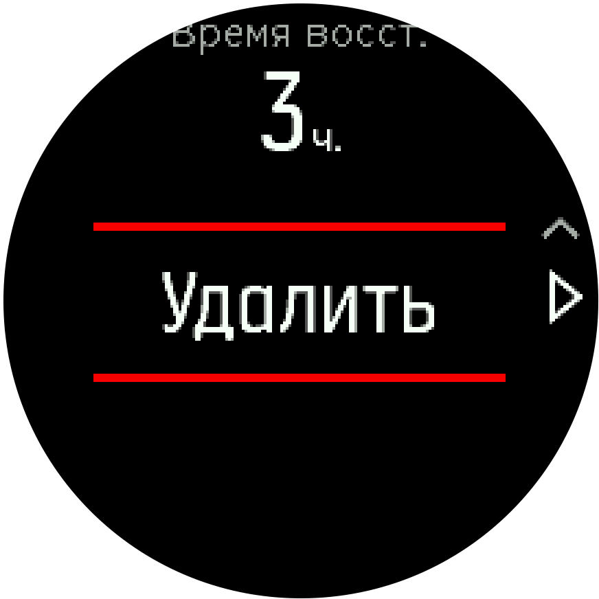

Если сделанная запись не нужна, можно удалить запись в журнале, прокрутив вниз к Удалить и подтвердив действие средней кнопкой. Таким же образом можно удалить данные из журнала.
Log delete Trainer

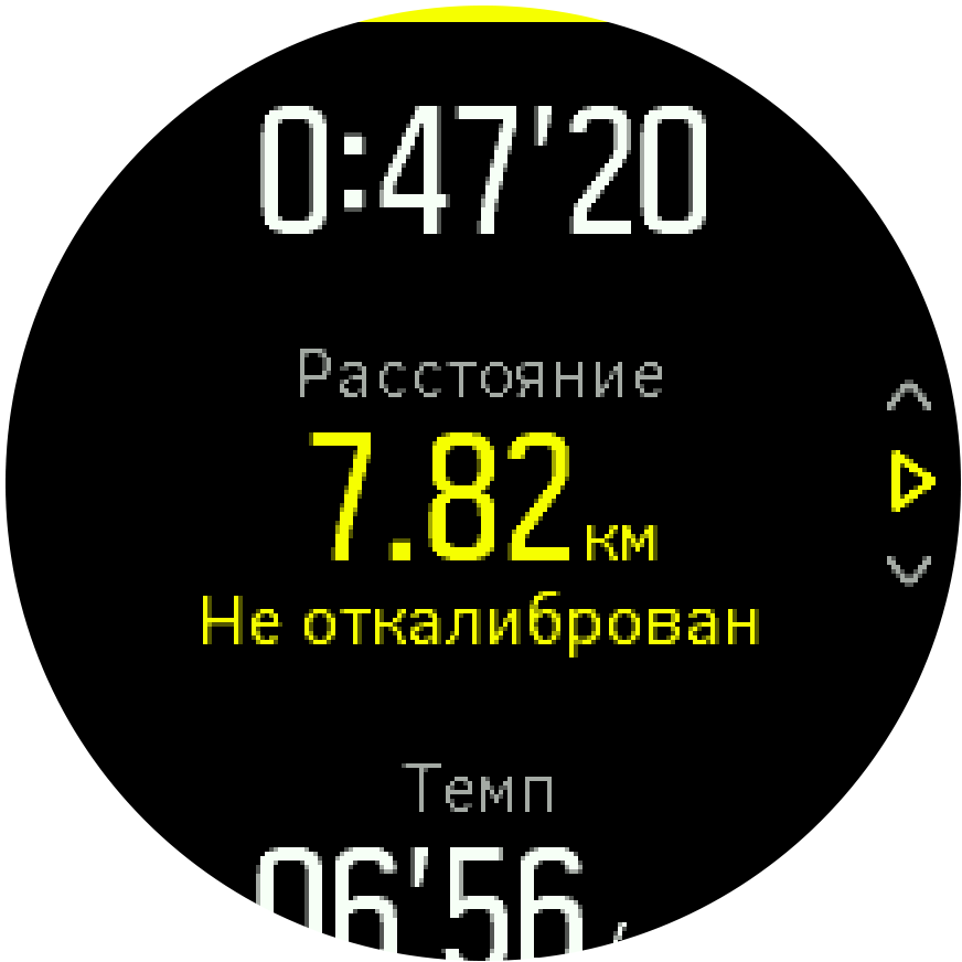

Проще всего откалибровать часы — это записать первую пробежку или ходьбу с подключением к GPS (см. «Подключение к GPS»). При использовании функции GPS мобильного телефона калибровка скорости и расстояния выполняется автоматически в фоновом режиме.
Чтобы вручную откалибровать часы:
  1. Записывайте ходьбу и бег на известное расстояние (например, по маршруту) не менее 12 минут (см. «Запись упражнения»).
  2. Отредактируйте расстояние после появления физического упражнения в сводке, нажав среднюю кнопку, когда расстояние будет выделено подсветкой.

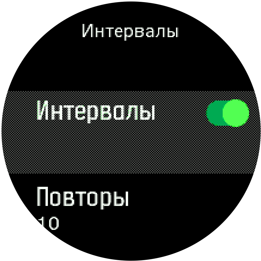

  2. Перед началом записи упражнения нажмите нижнюю правую кнопку, чтобы открыть параметры спортивного режима.
  3. Прокруткой вниз перейдите к Интервалы и нажмите среднюю кнопку.
  4. Включите интервалы и настройте параметры, как описано выше.
  5. Прокрутите вверх к пункту Back (Назад) и подтвердите выбор средней кнопкой.

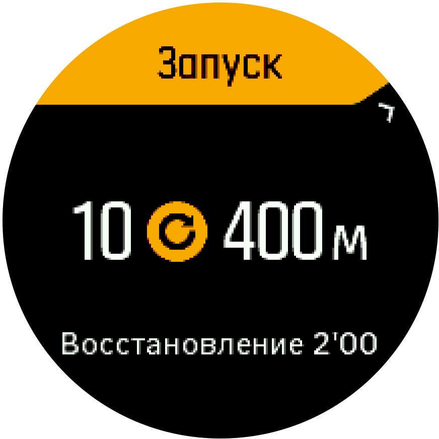

  7. Нажимайте нижнюю левую кнопку до появления дисплея интервалов и нажмите верхнюю правую кнопку, когда будете готовы начать интервальную тренировку.
    Interval training start Trainer
  8. Для прекращения интервальной тренировки до завершения всех повторов, держите нажатой среднюю кнопку, чтобы открыть параметры спортивного режима, и выключите Интервалы.

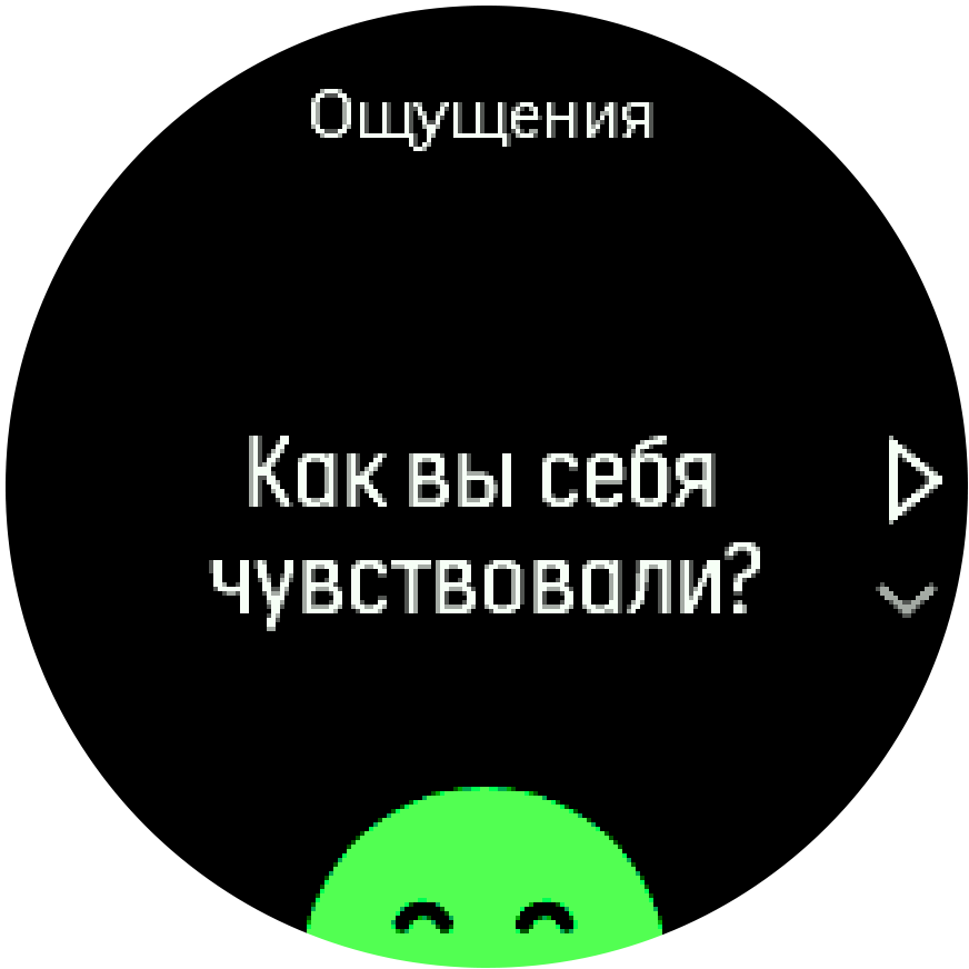

Для каждой тренировки можно зафиксировать самочувствие во время нее прямо в часах, остановив запись и ответив на вопрос: «Как вы себя чувствовали?».
feeling how was it Trainer
Можно пропустить ответ на вопрос, нажав среднюю кнопку.

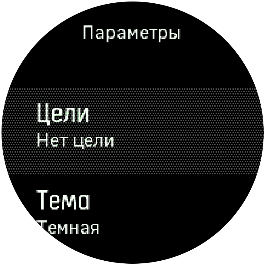

  3. Перейдите в любой спортивный режим и нажмите правую нижнюю кнопку, чтобы открыть параметры спортивного режима.
  4. Пролистайте до пункта Тема и нажмите среднюю кнопку.
  5. Переключайтесь между светлой и темной темой оформления нажатием правой верхней и правой нижней кнопок, подтверждайте выбор средней кнопкой.
