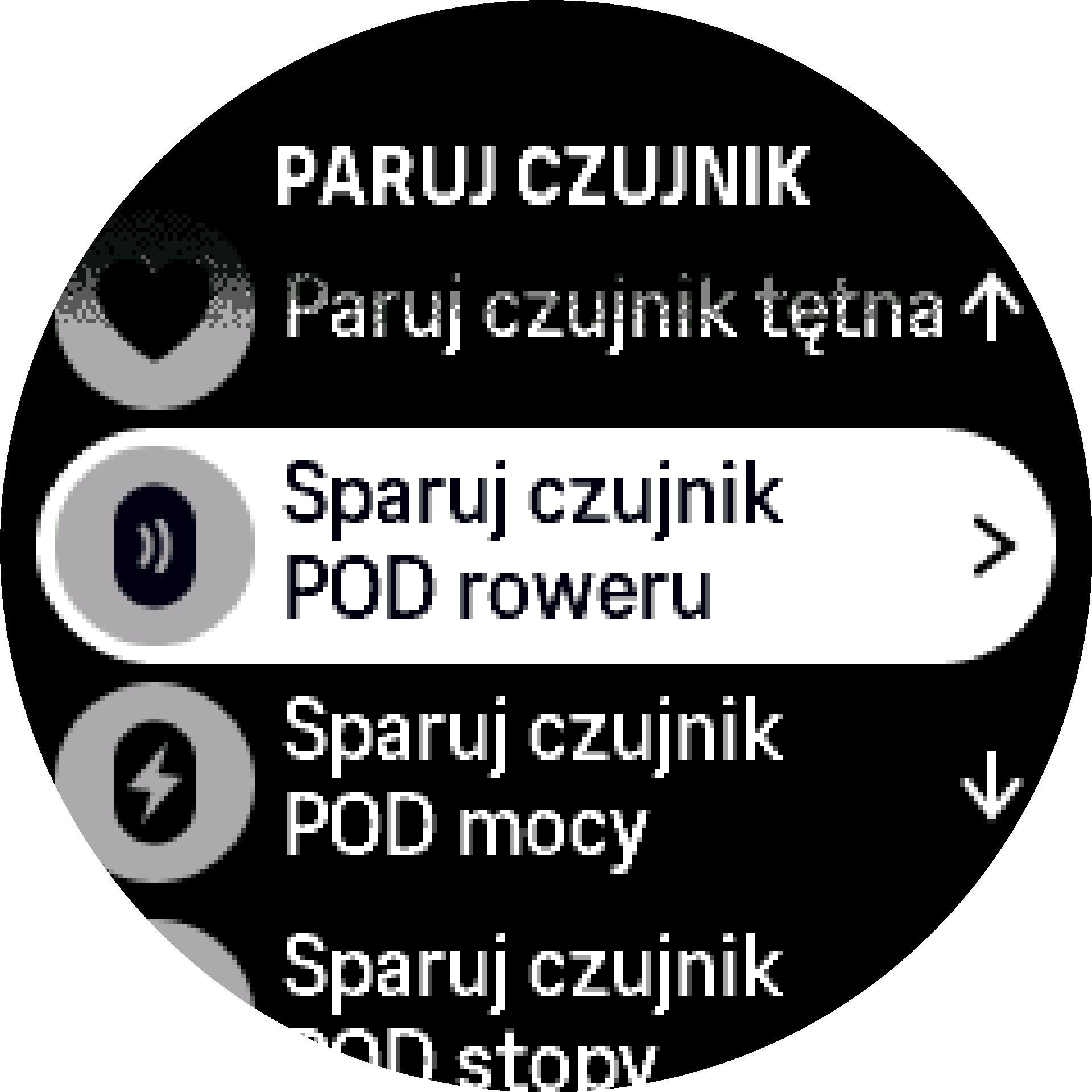

Aby sparować miniczujnik lub czujnik:
  1. Przejdź do ustawień zegarka i wybierz pozycję Łączność.
  2. Wybierz pozycję Paruj czujnik, aby uzyskać listę typów czujników.
  3. Przeciągnij palcem w dół, aby zobaczyć całą listę, a następnie dotknij typu czujnika, który ma zostać sparowany.
Sensor list S9PP

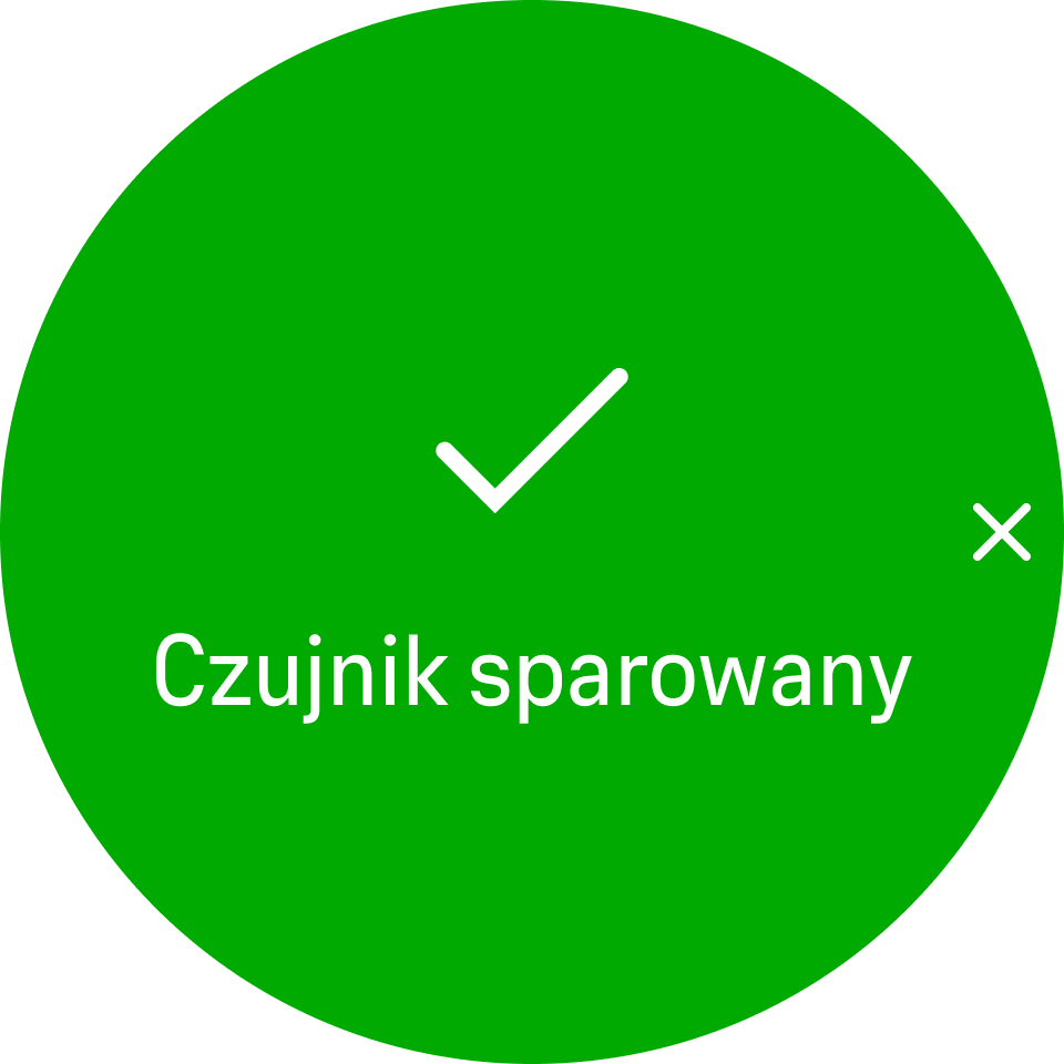

  1. Postępuj zgodnie z instrukcjami na zegarku, aby ukończyć parowanie (jeśli to konieczne, zajrzyj do instrukcji czujnika lub miniczujnika), naciskając środkowy przycisk w celu przejścia do następnego kroku.
Sensor paired S9PP
Jeśli miniczujnik wymaga podania ustawień, takich jak długość korby w przypadku miniczujnika mocy, należy podać te dane podczas procesu parowania.
Po sparowaniu miniczujnika lub czujnika zegarek wyszukuje go po wybraniu trybu sportowego korzystającego z tego typu czujnika.
