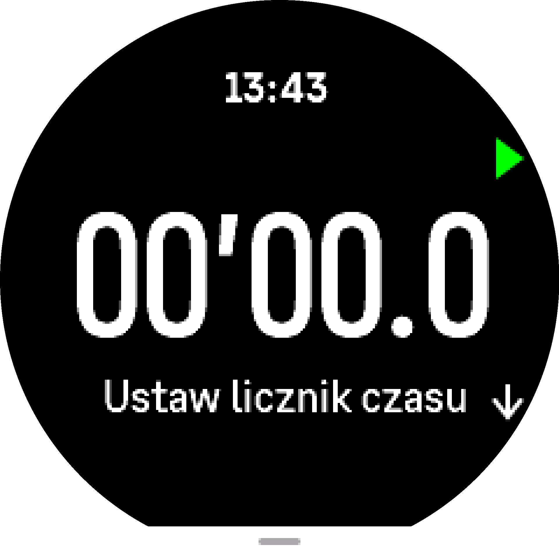

Po pierwszym otwarciu widżetu na ekranie widoczny jest stoper. Później widżet pamięta ostatnio używaną funkcję, czyli stoper albo licznik odliczający wstecz.
Przeciągnij palcem w górę, aby otworzyć menu skrótów Ustaw licznik czasu, w którym możesz zmienić ustawienia stopera.

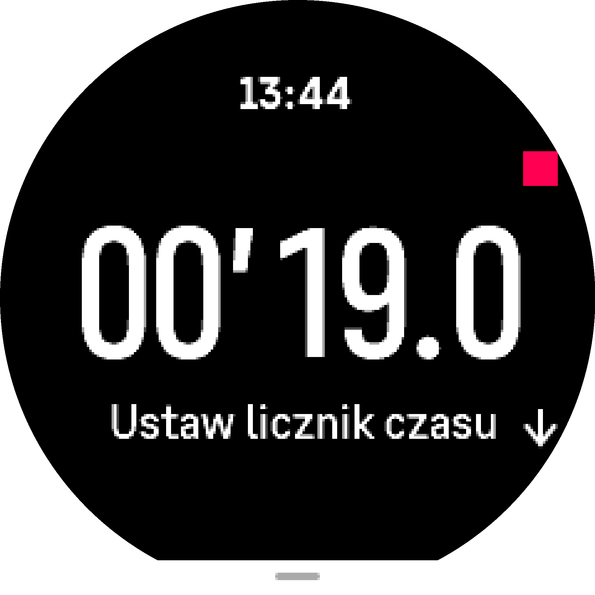

Stoper
Uruchamiaj i zatrzymuj stoper, naciskając górny przycisk. Pomiar czasu możesz wznowić, ponownie naciskając górny przycisk. Zresetuj stoper naciśnięciem dolnego przycisku.
TimerWidget Stopwatch
Wyjdź ze stopera naciśnięciem dolnego przycisku.

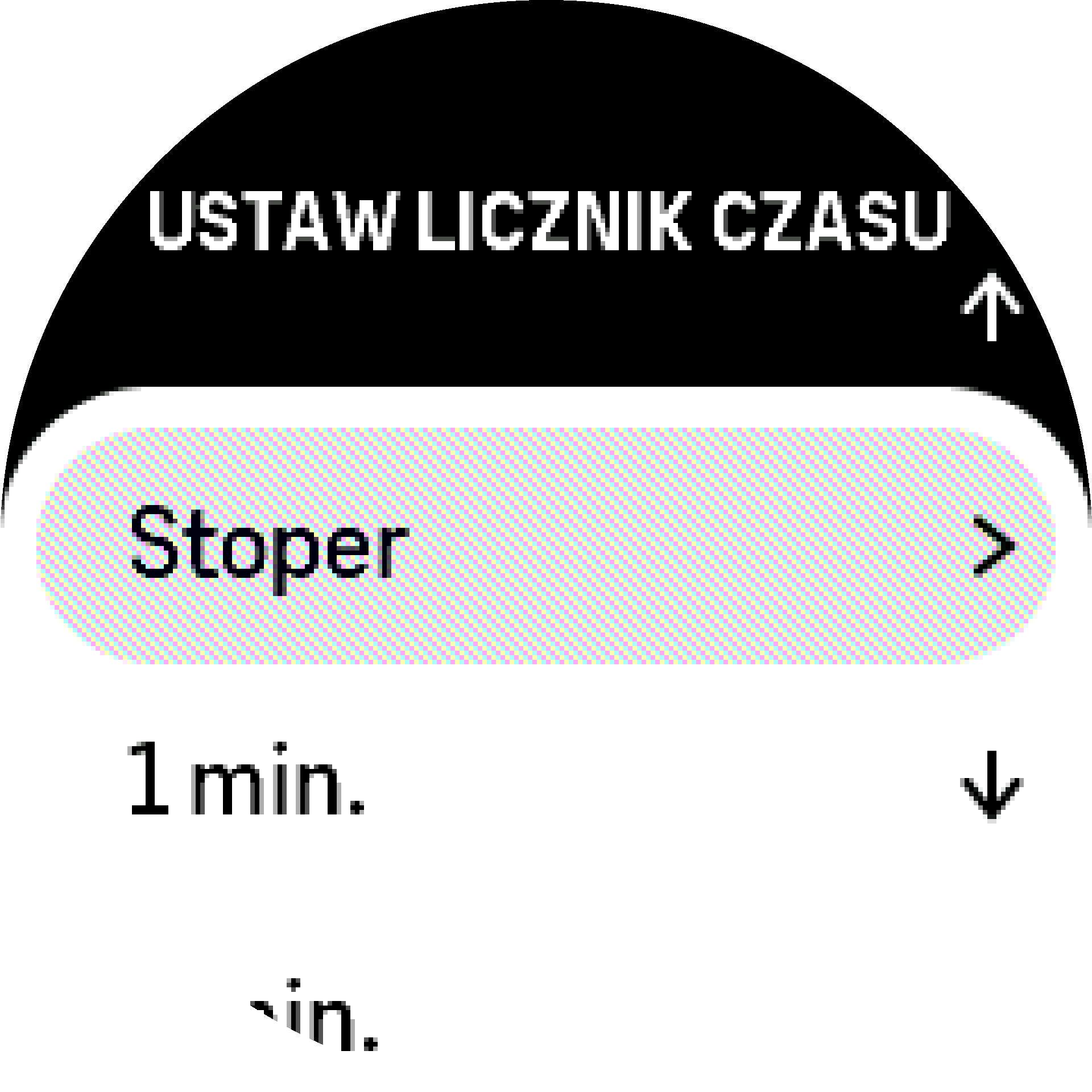

Licznik odliczający wstecz
W widżecie stopera przeciągnij palcem w górę, aby otworzyć menu skrótów. W tym miejscu możesz wybrać zdefiniowany czas do odliczania lub ustawić niestandardowy czas do odliczania.
TimerWidget Options
Zatrzymuj i resetuj licznik czasu za pomocą przycisków górnego i dolnego.
Wyjdź z licznika odliczającego wstecz poprzez naciśnięcie dolnego przycisku.
