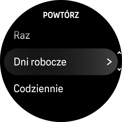

  4. Wybierz, jak często alarm ma się włączać. Dostępne opcje to:
    Raz: alarm włączy się raz w ciągu najbliższej doby o ustalonej godzinie
    Codziennie: alarm będzie włączać się o tej samej godzinie codziennie
    Dni robocze: alarm będzie włączać się o tej samej godzinie od poniedziałku do piątku
    alarms Race step2
  5. Ustaw godzinę i minuty, a następnie wyjdź z ustawień.
    alarms Race step1

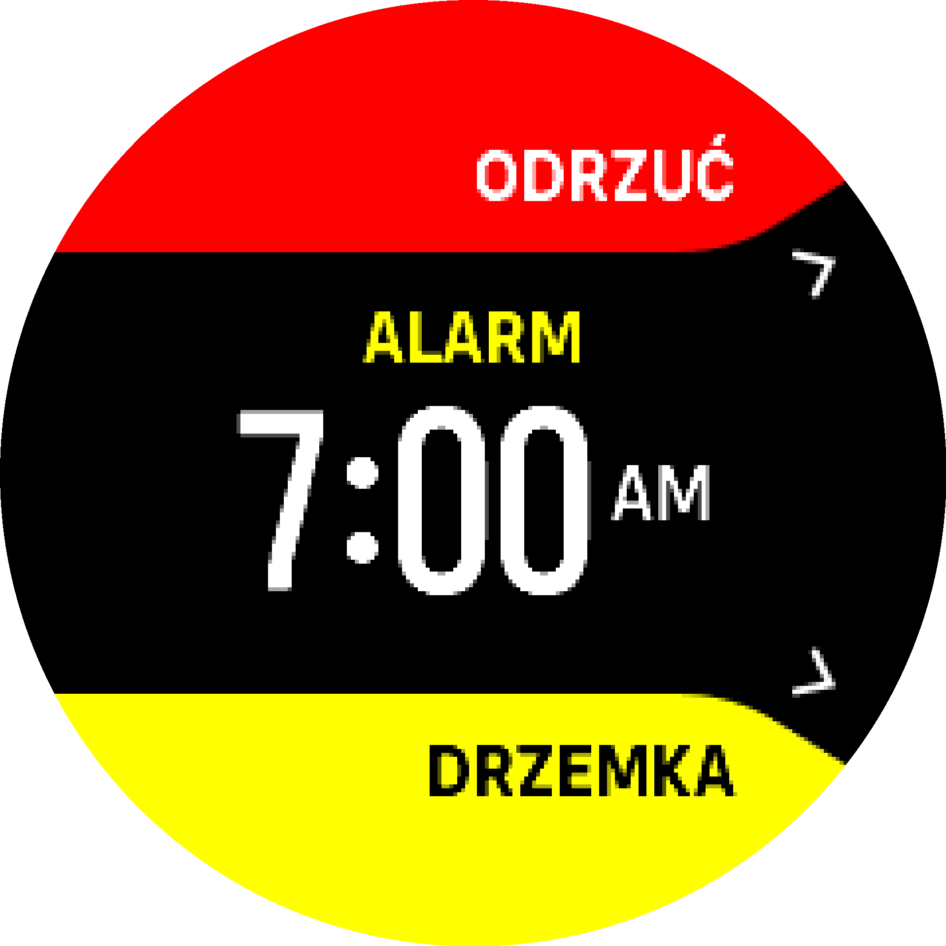

Gdy alarm się włączy, możesz go wyłączyć lub wybrać opcję drzemki. Czas drzemki to 10 minut i można ją powtarzać do 10 razy.
Alarm dismiss snooze S9PP
Jeśli pozostawisz włączony alarm, po 30 sekundach automatycznie przejdzie on do trybu drzemki.
