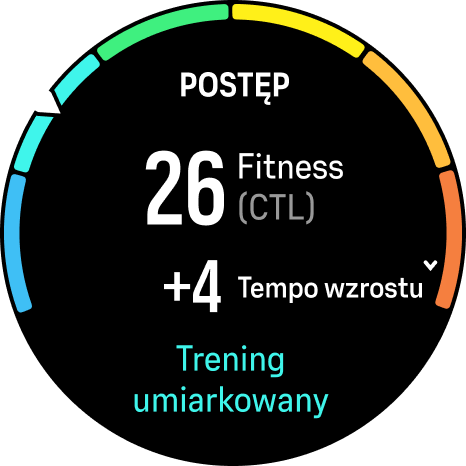

Widżet Postępy obejmuje dane, które pomagają zwiększyć obciążenie treningiem w dłuższym terminie, niezależnie od tego, czy chodzi o częstotliwość, czas trwania czy intensywność treningu.
Widżet Postęp
Każda sesja treningowa obejmuje ocenę obciążenia treningowego (TSS), która opiera się na czasie trwania i intensywności. Wartość ta jest podstawą do obliczenia średniego obciążenia treningiem w krótkim i długim terminie. Na podstawie wartości TSS zegarek obliczy Twój poziom sprawności (zdefiniowany jako VO₂max), CTL (długoterminowe obciążenie treningiem), a także poda szacunkową wartość progu mleczanowego oraz przewidywane tempo biegania na różnych odległościach.
Tempo wzrostu to wskaźnik, który monitoruje wzrost lub spadek Twojej sprawności w wyznaczonym czasie.
