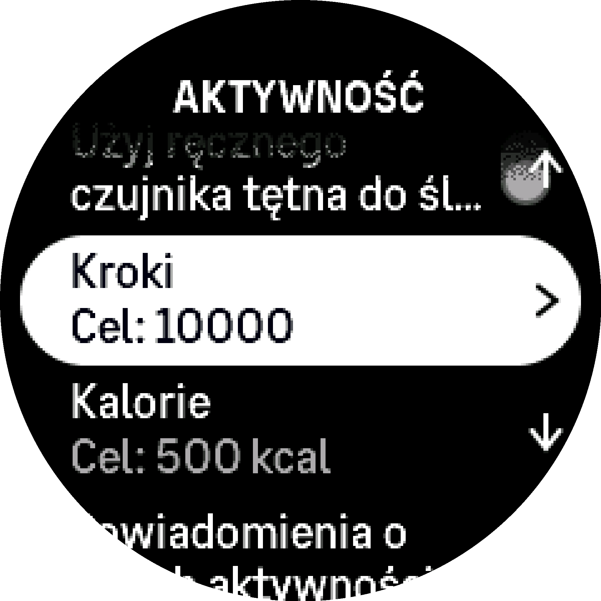

Cele aktywności
Możesz dostosować codzienne cele w zakresie kroków i kalorii. W obszarze ustawień wybierz pozycję Aktywność, aby otworzyć ustawienia celu aktywności.
ActivityGoals S9PP
Ustawiając cel dotyczący kroków, określasz łączną liczbę kroków dla dnia.
Łączna liczba kalorii spalanych dziennie jest oparta na dwóch czynnikach: podstawowej przemianie materii (BMR) i aktywności fizycznej.
TotalCalories
Współczynnik BMR to liczba kalorii spalana przez organizm podczas odpoczynku. Są to kalorie zużywane przez organizm do utrzymania ciepłoty i wykonywania podstawowych funkcji, takich jak mruganie powiekami i praca serca. Wartość zależy od osobistego profilu, w tym czynników takich jak wiek i płeć.
Ustawiając cel dotyczący kalorii, definiujesz, ile kalorii chcesz spalać oprócz BMR. Są to tak zwane aktywne kalorie. Pierścień wokół ekranu aktywności przesuwa się wraz z aktywnymi kaloriami spalanymi w ciągu dnia w porównaniu z ustalonym celem.
