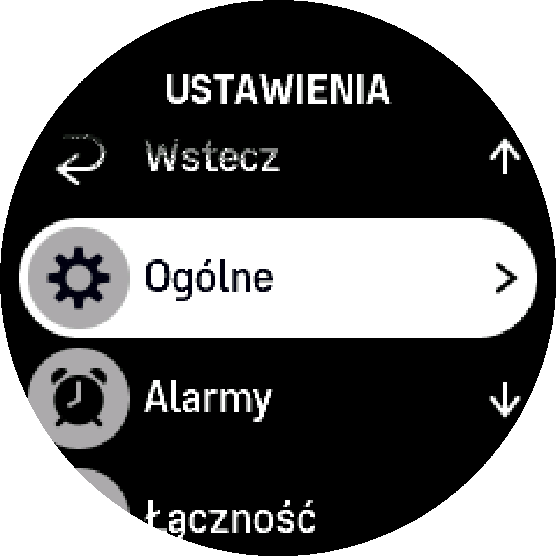

  1. Naciśnij długo środkowy przycisk z poziomu tarczy zegarka.
  2. Przewijaj menu ustawień, przeciągając palcem w górę/dół lub naciskając górny i dolny przycisk.
    Settings menu S9PP
  3. Wybierz ustawienie, dotykając jego nazwy lub naciskając środkowy przycisk, gdy ustawienie jest podświetlone. Powróć w menu, przeciągając palcem w prawo albo wybierając pozycję Wstecz.

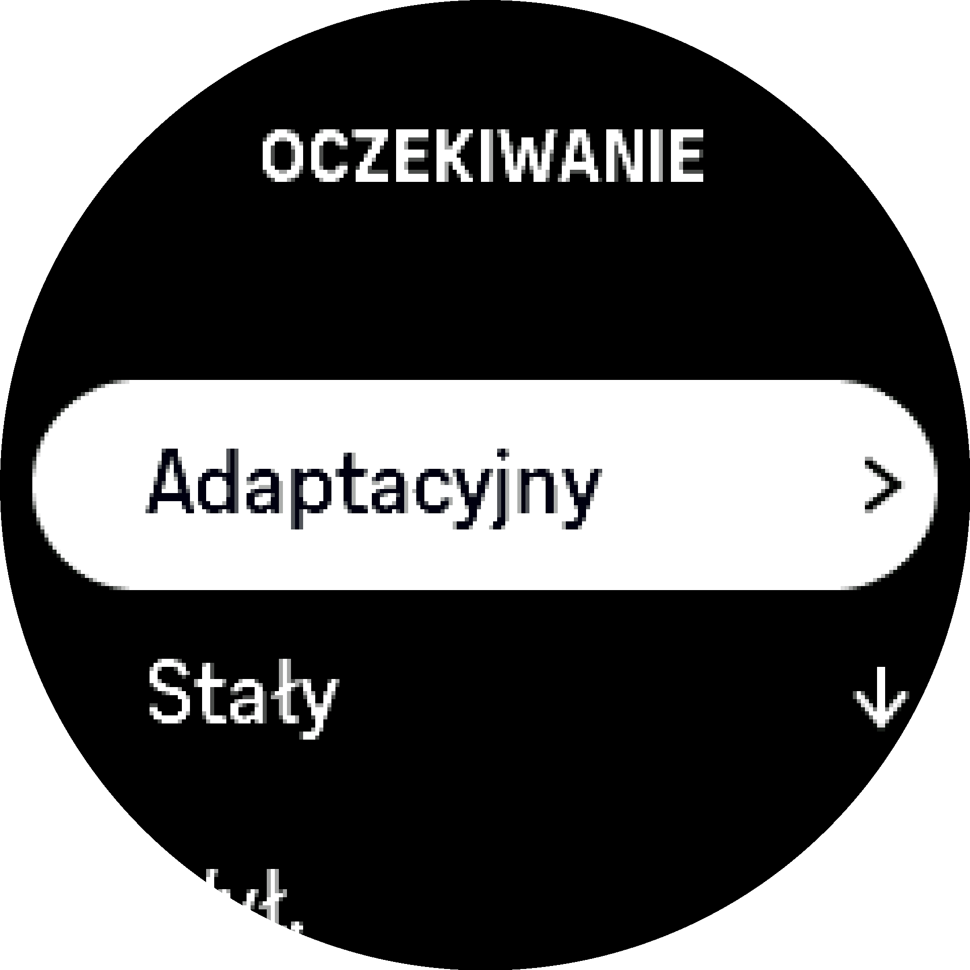

  4. W przypadku ustawień z zakresem wartości zmień wartość, przeciągając palcem w górę/dół albo naciskając górny lub dolny przycisk.
    Backlight Settings S9PP

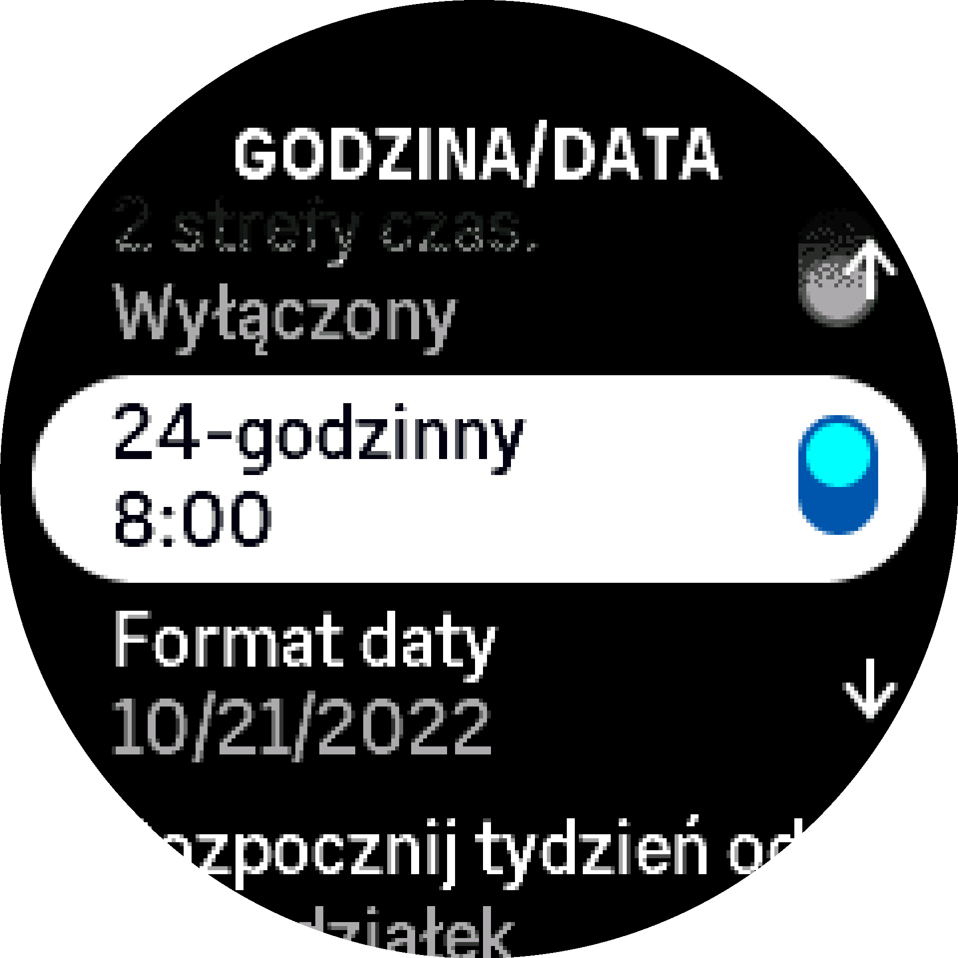

  5. W przypadku ustawień z tylko dwiema wartościami, takimi jak włączenie i wyłączenie, zmień wartość, dotykając ustawienia lub naciskając środkowy przycisk.
    24hour time S9PP
