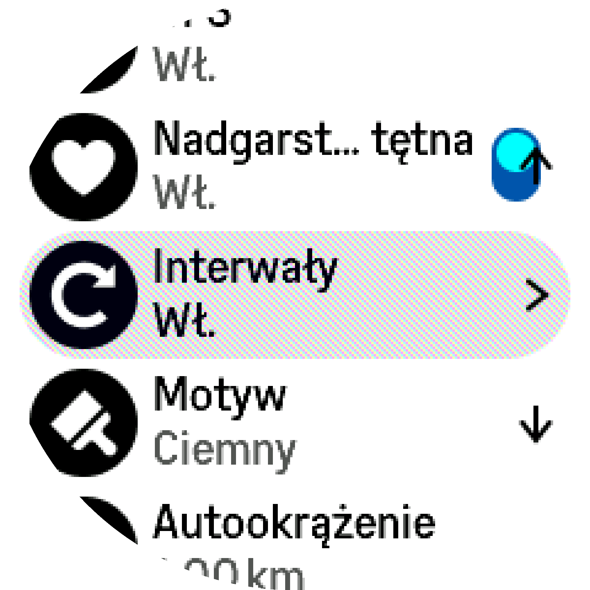

  1. Zanim zaczniesz rejestrować ćwiczenie, przeciągnij palcem w górę lub naciśnij dolny przycisk, aby przewinąć ekran do pozycji Interwały, i dotknij ustawienia lub naciśnij środkowy przycisk.
    Interval training settings S9PP
  2. Włącz funkcję Interwały i dostosuj ustawienia opisane powyżej.
  3. Przewiń ekran z powrotem w górę do widoku początkowego i rozpocznij ćwiczenie w zwykły sposób.
