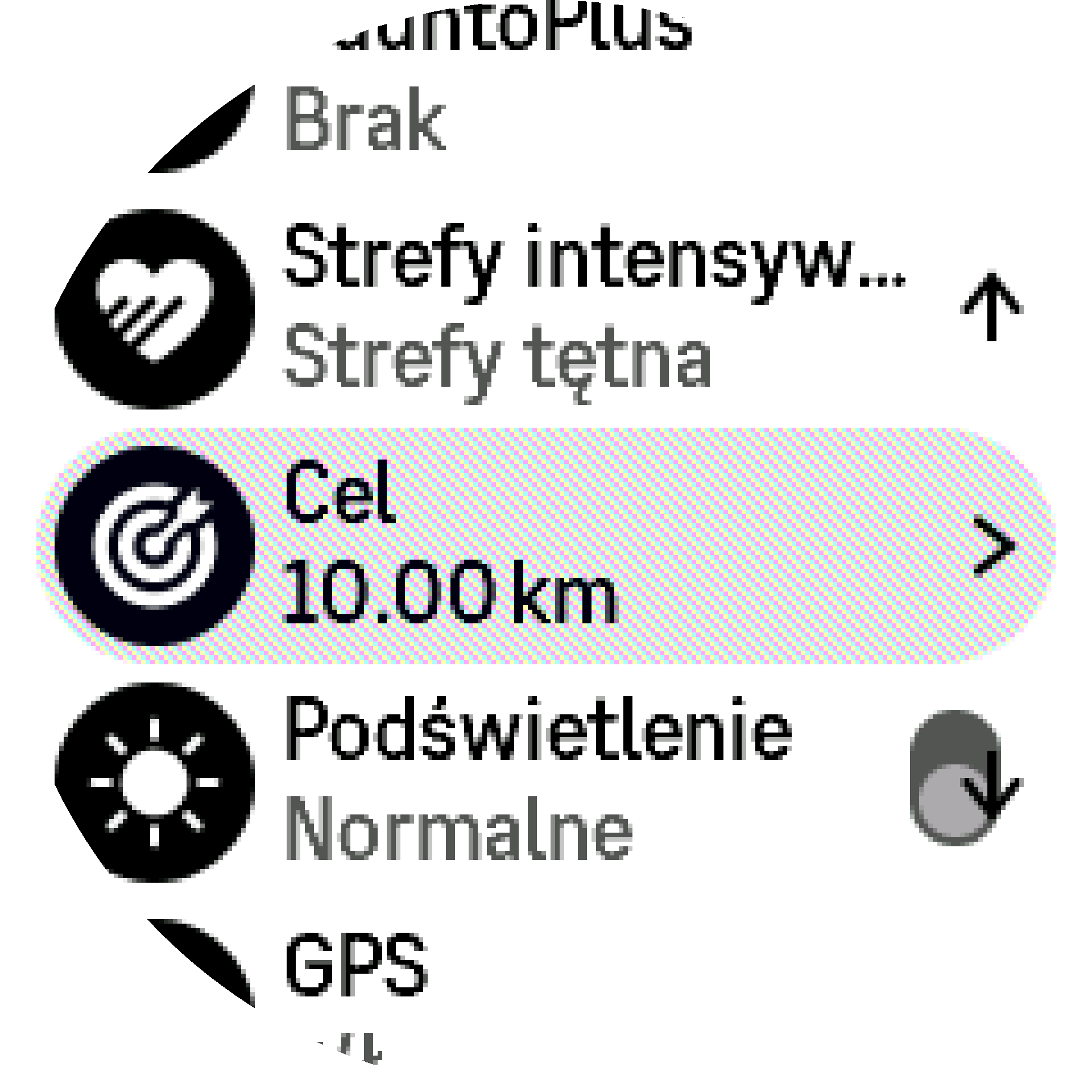

Jeśli wybrany tryb sportowy oferuje opcję wartości docelowych, można je dostosować przed rozpoczęciem rejestrowania, przeciągając palcem w górę lub naciskając dolny przycisk.
Sportmode Targets S9PP
Aby ćwiczyć z ogólną wartością docelową:
  1. Przed rozpoczęciem rejestracji ćwiczenia przeciągnij palcem w górę lub naciśnij dolny przycisk i wybierz opcję Cel.
  2. Wybierz pozycję Czas trwania lub Odległość.
  3. Wybierz wartość docelową.
  4. Przewiń ekran w górę i rozpocznij ćwiczenie.
Po uaktywnieniu ogólnych wartości docelowych na każdym ekranie danych widoczny jest miernik celu przedstawiający postępy.
Zone gauge S9PP
Powiadomienie otrzymasz też, gdy osiągniesz 50% celu i po zrealizowaniu celu.
Aby ćwiczyć z celem dotyczącym intensywności:
  1. Przed rozpoczęciem rejestracji ćwiczenia przeciągnij palcem w górę lub naciśnij dolny przycisk i wybierz opcję Strefy intensywności.
  2. Wybierz pozycję Strefy tętna, Strefy tempa lub Strefy mocy.
    (Opcje zależą od wybranego trybu sportowego i tego, czy masz miniczujnik sparowany z zegarkiem).
  3. Wybierz swoją strefę docelową.
