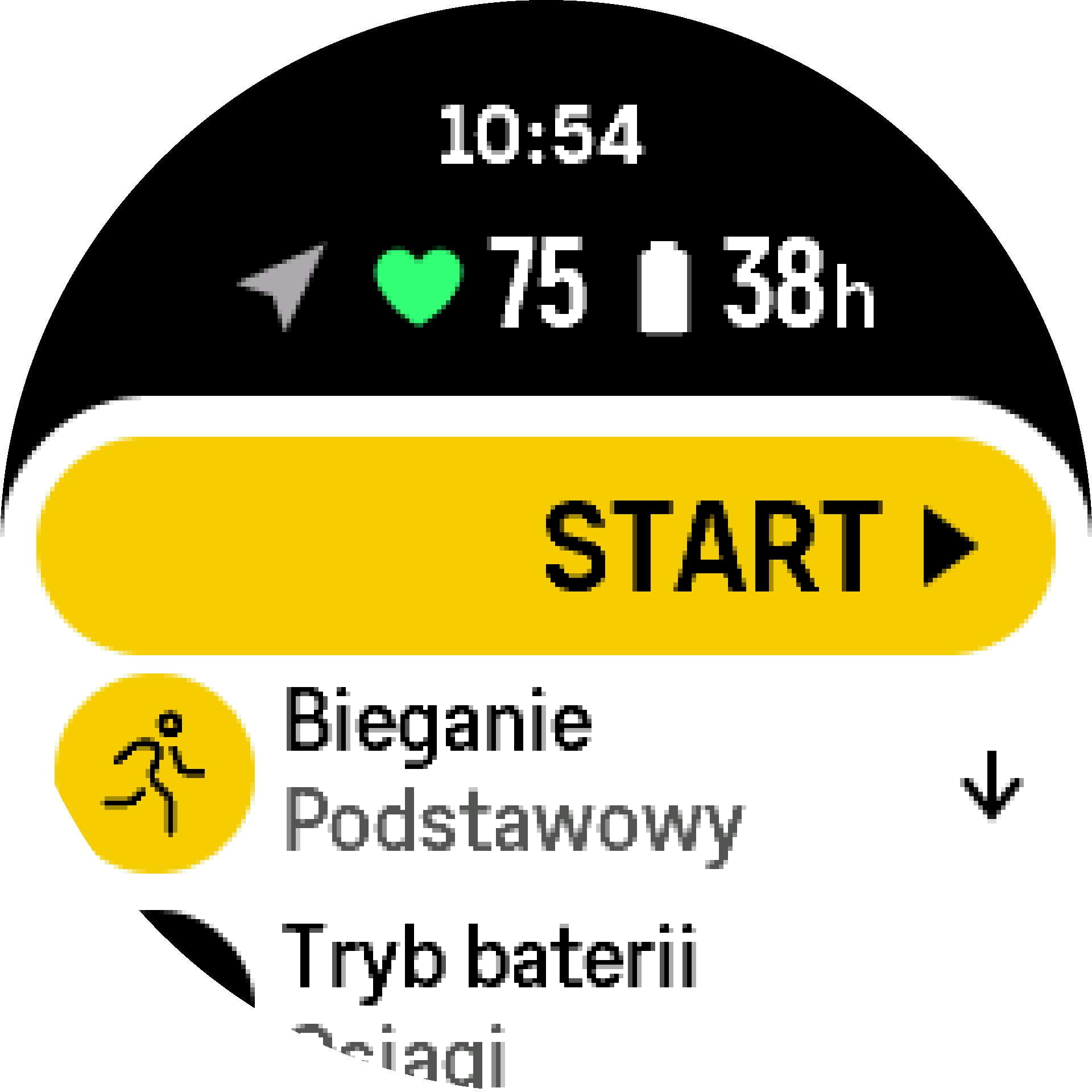

  5. Nad wskaźnikiem rozpoczęcia widoczny jest zestaw ikon, który zależy od używanych akcesoriów (takich jak czujnik tętna i podłączony odbiornik GPS).
    • Ikona strzałki (podłączony odbiornik GPS) miga w kolorze szarym podczas wyszukiwania, a po znalezieniu sygnału zmienia kolor na zielony.
    • Ikona serca (tętno) miga w kolorze szarym podczas wyszukiwania, a po znalezieniu sygnału zmienia się w kolorowe serce połączone z pasem, jeśli korzystasz z czujnika pomiaru tętna, lub w kolorowe serce bez pasa, jeśli korzystasz z optycznego czujnika tętna.
    • Ikona z lewej strony jest widoczna tylko wtedy, gdy masz sparowany miniczujnik, i zmienia kolor na zielony po znalezieniu sygnału z miniczujnika.
    Dostępny jest także szacunkowy poziom baterii, który określa pozostałą liczbę godzin treningu do wyczerpania baterii.
    Jeśli korzystasz z czujnika tętna, ale ikona zmienia kolor tylko na zielony (co oznacza, że aktywny jest optyczny czujnik tętna), sprawdź, czy czujnik tętna jest sparowany (zobacz Parowanie miniczujników i czujników), a następnie spróbuj ponownie.
    Możesz poczekać na zmianę koloru każdej z ikon na kolor zielony (zalecane w celu uzyskiwania precyzyjniejszych danych) lub rozpocząć rejestrowanie w dowolnej chwili poprzez wybranie pozycji Start.
    Exercise Start 02 S9PP
