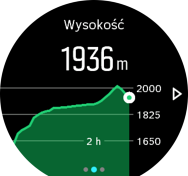

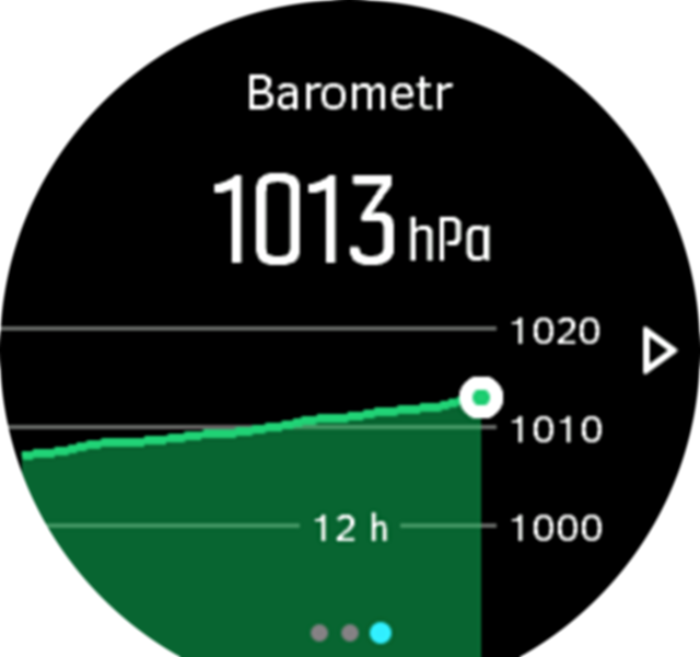

Przesuń palcem w lewo lub naciśnij środkowy przycisk, aby przełączyć między wykresami trendów wysokościomierza i barometru.
AltitudeGraph
BarometerGraph

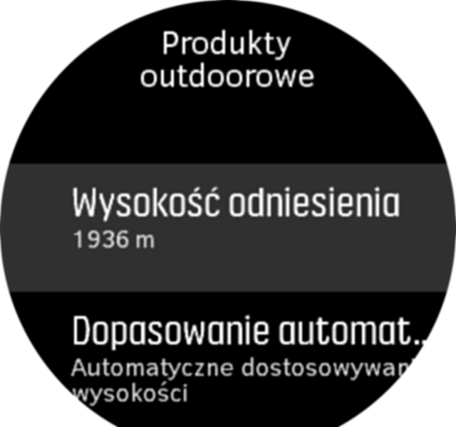

Upewnij się, że wartość odniesienia wysokości jest ustawiona prawidłowo (patrz Wysokościomierz). Wysokość bieżącej lokalizacji można znaleźć na większości map topograficznych i w głównych serwisach map online, takich jak Google Maps.
Zmiany lokalnych warunków pogodowych mają wpływ na odczyt wysokości. Jeśli lokalna pogoda często się zmienia, należy regularnie resetować wartość odniesienia wysokości, najlepiej przed rozpoczęciem każdej podróży.
PORADA:
W widoku wykresu wysokościomierza lub barometru przytrzymaj naciśnięty środkowy przycisk, aby uzyskać szybki dostęp do ustawień terenowych, gdzie możesz dostosować wartość odniesienia.
Automatyczny profil wysokościomierza/barometru
Pogoda i wysokość ulegają zmianie z powodu zmian ciśnienia powietrza. W związku z tym Suunto 9 Peak automatycznie przełącza się między interpretowaniem zmian ciśnienia powietrza jako wysokości lub zmian pogody, w zależności od ruchu użytkownika.
Gdy zegarek wykrywa ruch w pionie, przełącza się do mierzenia wysokości. Gdy wyświetlasz wykres wysokości, jest on aktualizowany co maksymalnie 10 sekund.
Jeśli znajdujesz się na stałej wysokości (zmiana wysokości w ciągu 12 minut nie przekroczyła 5 metrów), zegarek zinterpretuje zmiany ciśnienia powietrza jako zmiany pogodowe i odpowiednio dostosuje wykres barometru.

Suunto 9 Peak wykorzystuje ciśnienie barometryczne do pomiaru wysokości. Aby uzyskać dokładne odczyty, należy zdefiniować punkt odniesienia wysokości. Może to być aktualna wysokość nad poziomem morza, o ile znasz dokładną wartość. Alternatywnie można użyć funkcji FusedAlti (patrz FusedAlti™), aby automatycznie ustawić punkt odniesienia.
Ustaw punkt odniesienia na podstawie ustawień w części Produkty outdoorowe.
Outdoor settings
