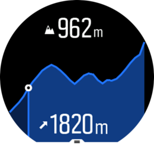

Jeśli nawigujesz po trasie zawierającej informacje o wysokości, możesz także nawigować poprzez zwiększanie i obniżanie wysokości, korzystając z ekranu profilu wysokości. Na ekranie głównym nawigacji (gdzie widoczna jest trasa) przesuń palcem w lewo lub naciśnij środkowy przycisk, aby przełączyć na ekran profilu wysokości.
Na ekranie profilu wysokości wyświetlane są następujące informacje:
Jeśli oddalisz się nadmiernie od trasy, gdy korzystasz z nawigacji według wysokości, zegarek wyświetli komunikat Zboczenie z trasy na ekranie profilu wysokości. Jeśli zobaczysz ten komunikat, przewiń do ekranu nawigacji na trasie, aby powrócić na szlak i kontynuować nawigację według wysokości.

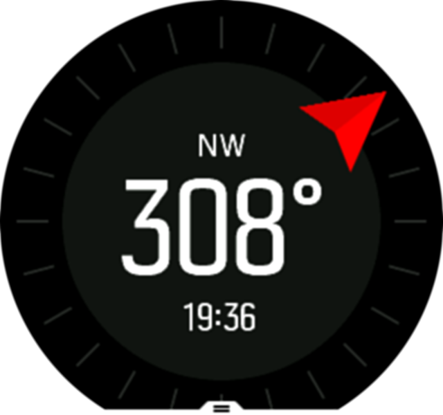

Zegarek Suunto 9 Peak jest wyposażony w kompas cyfrowy, który umożliwia zorientowanie położenia względem północy magnetycznej. Jest to kompas z kompensacją przechylenia, który zapewnia dokładne wskazania, nawet jeśli urządzenie nie jest ustawione poziomo.
Można uzyskać dostęp do kompasu z modułu uruchamiającego w części Nawigacja » Kompas.
Ekran kompasu wyświetla następujące informacje:
Aby zamknąć kompas, przesuń palcem w prawo lub przytrzymuj naciśnięty środkowy przycisk.

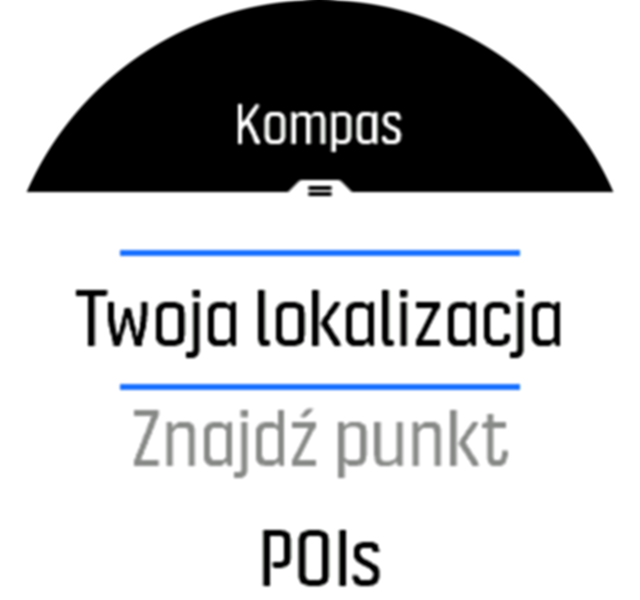

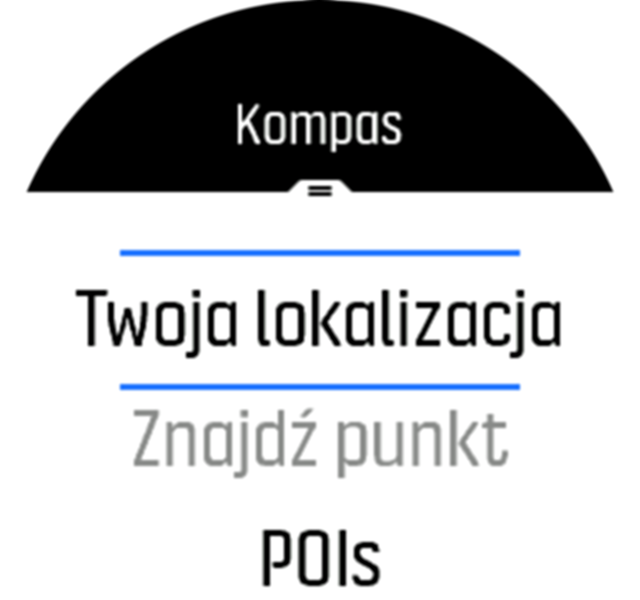

Na ekranie kompasu można przeciągnąć palcem w górę od dołu ekranu lub nacisnąć dolny przycisk, aby otworzyć listę skrótów. Skróty zapewniają szybki dostęp do działań nawigacyjnych, takich jak sprawdzanie współrzędnych bieżącej lokalizacji lub wybieranie innej trasy do nawigacji.
Przesuń palcem w dół lub naciśnij górny przycisk, aby zamknąć listę skrótów.

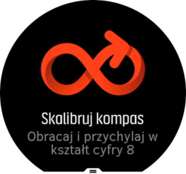

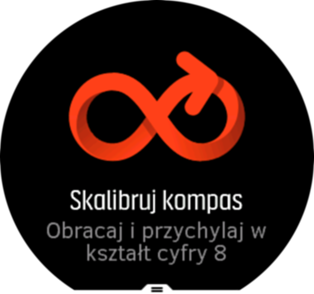

Jeśli kompas nie jest skalibrowany, należy go skalibrować po przejściu do ekranu kompasu.
Aby ponownie skalibrować kompas, możesz ponowić kalibrację za pomocą ustawień w części Nawigacja » Ustawienia nawigacji » Skalibruj kompas.
Aby zapewnić prawidłowe odczyty kompasu, ustaw dokładną wartość deklinacji.

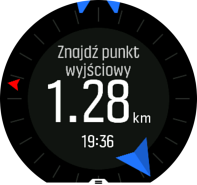

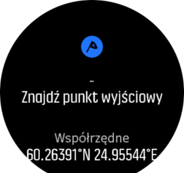

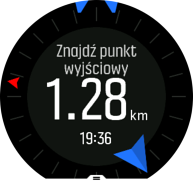

W przypadku używania systemu GPS do rejestrowania aktywności zegarek Suunto 9 Peak automatycznie zapisuje punkt początkowy ćwiczenia. Za pomocą funkcji Znajdowanie punktu wyjściowego zegarek Suunto 9 Peak może poprowadzić użytkownika bezpośrednio do punktu początkowego.
Aby włączyć funkcję Znajdowanie punktu wyjściowego:
Przewiń w dół do pozycji Znajdowanie punktu wyjściowego i dotknij ekranu lub naciśnij środkowy przycisk w celu jej wybrania.
Wskazówki nawigacji będą wyświetlane na ostatnim ekranie w wybranym trybie sportowym.

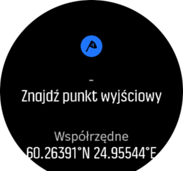

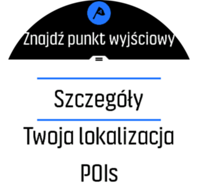

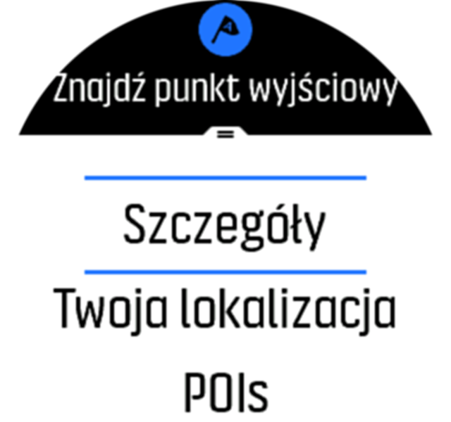

Aby wyświetlić dodatkowe szczegóły dotyczące bieżącej pozycji:
Wybierz Szczegóły.
Przesuń palcem w górę lub naciśnij dolny przycisk w celu przewinięcia listy.
Przesuń palcem w prawo lub naciśnij środkowy przycisk w celu opuszczenia widoku szczegółów.

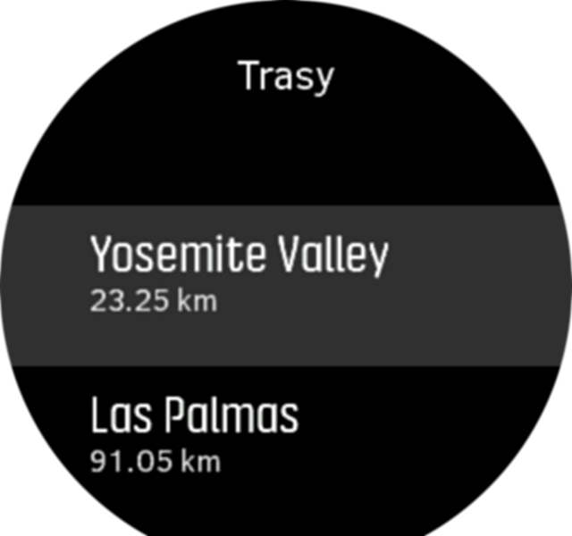

Przewiń do pozycji Trasy i naciśnij środkowy przycisk w celu wyświetlenia listy tras.

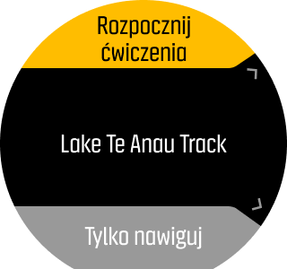

Przewiń do trasy, do której chcesz nawigować, następnie naciśnij środkowy przycisk.
Wybierz Rozpocznij ćwiczenia, jeśli chcesz korzystać z trasy do ćwiczeń, lub wybierz Tylko nawiguj, aby tylko nawigować po trasie.
Jeśli trasa ma służyć tylko do nawigacji, żadne dane nie zostaną zapisane w aplikacji Suunto.

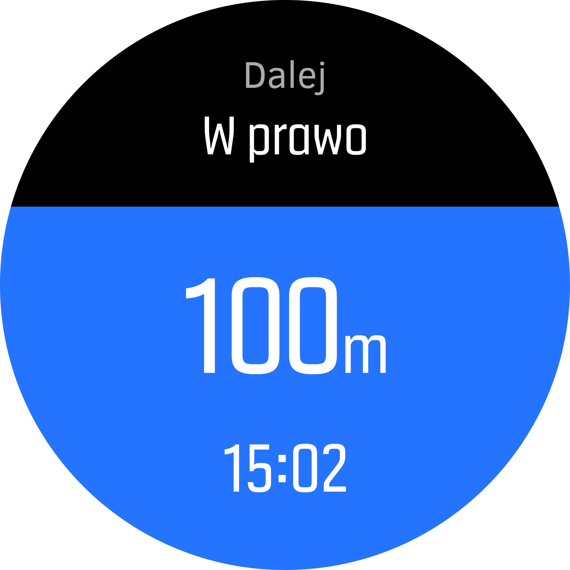

Podczas tworzenia tras w aplikacji Suunto można aktywować szczegółowe instrukcje nawigacji. Po przeniesieniu trasy na zegarek i użyciu jej do nawigacji zegarek podaje szczegółowe instrukcje z ostrzeżeniem dźwiękowym oraz informacją, w którą stronę skręcić.

W przypadku używania nawigacji po szlakach z Suunto 9 Peak w połączeniu ze szlakami z Komoot zegarek podaje instrukcje skręt po skręcie z ostrzeżeniem dźwiękowym oraz informację, w którą stronę skręcić.

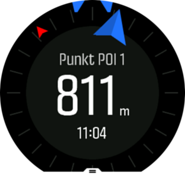

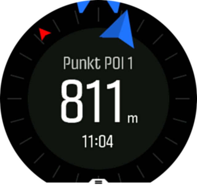

Możesz nawigować do dowolnego punktu POI znajdującego się na liście punktów POI zegarka.
Podczas nawigowania do punktu POI zegarek korzysta z odbiornika GPS w trybie pełnej mocy.
Aby nawigować do punktu POI:
W trybie nawigacji do punktu POI dostępne są dwa widoki:
Przesuń palcem w lewo lub prawo albo naciśnij środkowy przycisk, aby przełączać między widokami.
W widoku punktu POI dotknij ekranu, aby zobaczyć dodatkowe informacje w dolnym wierszu, takie jak różnica wysokości między bieżącą pozycją a punktem POI, a także szacowany czas przybycia (ETA) i czas na trasie (ETE).
W widoku mapy pobliskie punkty POI są widoczne w kolorze szarym. Dotknij ekranu, aby przełączyć między widokiem ogólnym mapy a bardziej szczegółowym widokiem. W widoku szczegółowym dostosuj poziom zbliżenia poprzez naciśnięcie środkowego przycisku i zbliżenie lub oddalenie za pomocą przycisku górnego i dolnego.

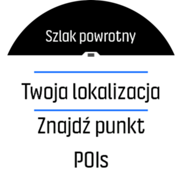

Podczas nawigowania można przeciągnąć palcem w górę od dołu ekranu lub nacisnąć dolny przycisk, aby otworzyć listę skrótów. Skróty zapewniają szybki dostęp do szczegółów i działań punktów POI, takich jak zapisywanie bieżącej lokalizacji lub wybieranie innego punktu POI do nawigacji oraz kończenie nawigacji.
