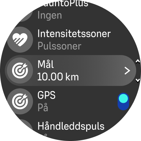

Hvis sportsmodusen du valgte har mål som alternativ, kan du justere dem før du starter opptaket ved å sveipe opp eller vri på kronen.
mål 10 km Phoenix
Slik trener du med generelt mål:
  1. Før du starter en treningsregistrering, sveip opp eller vri kronen og velg Mål.
  2. Velg Varighet eller Avstand.
  3. Velg målet ditt.
  4. Bla opp og start treningen din.
