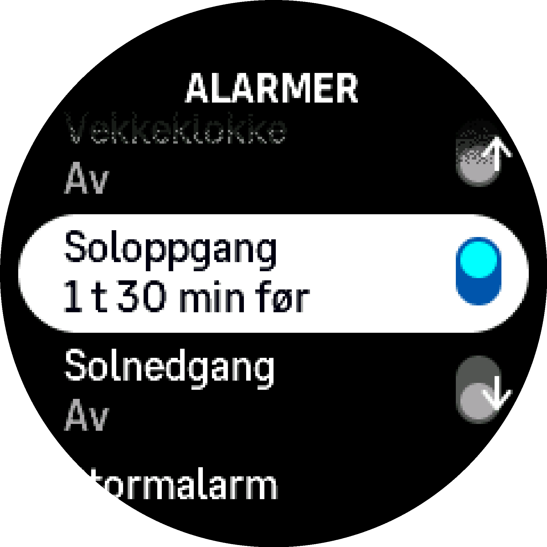

I Alarmer klokkens meny, under Innstillinger, kan du angi forskjellige tilpassede alarmtyper.
Du kan angi en alarm for soloppgang og solnedgang, og også for stormalarm. Se Soloppgang og solnedgang og Stormalarm.
Alarmen for soloppgang/solnedgang i din Suunto Race S er alarmer som kan tilpasses basert på din lokasjon. I stedet for å stille inn en fast tid, stiller du inn alarmen for hvor mye i forveien du ønsker å bli varslet før den faktiske soloppgangen eller solnedgangen.

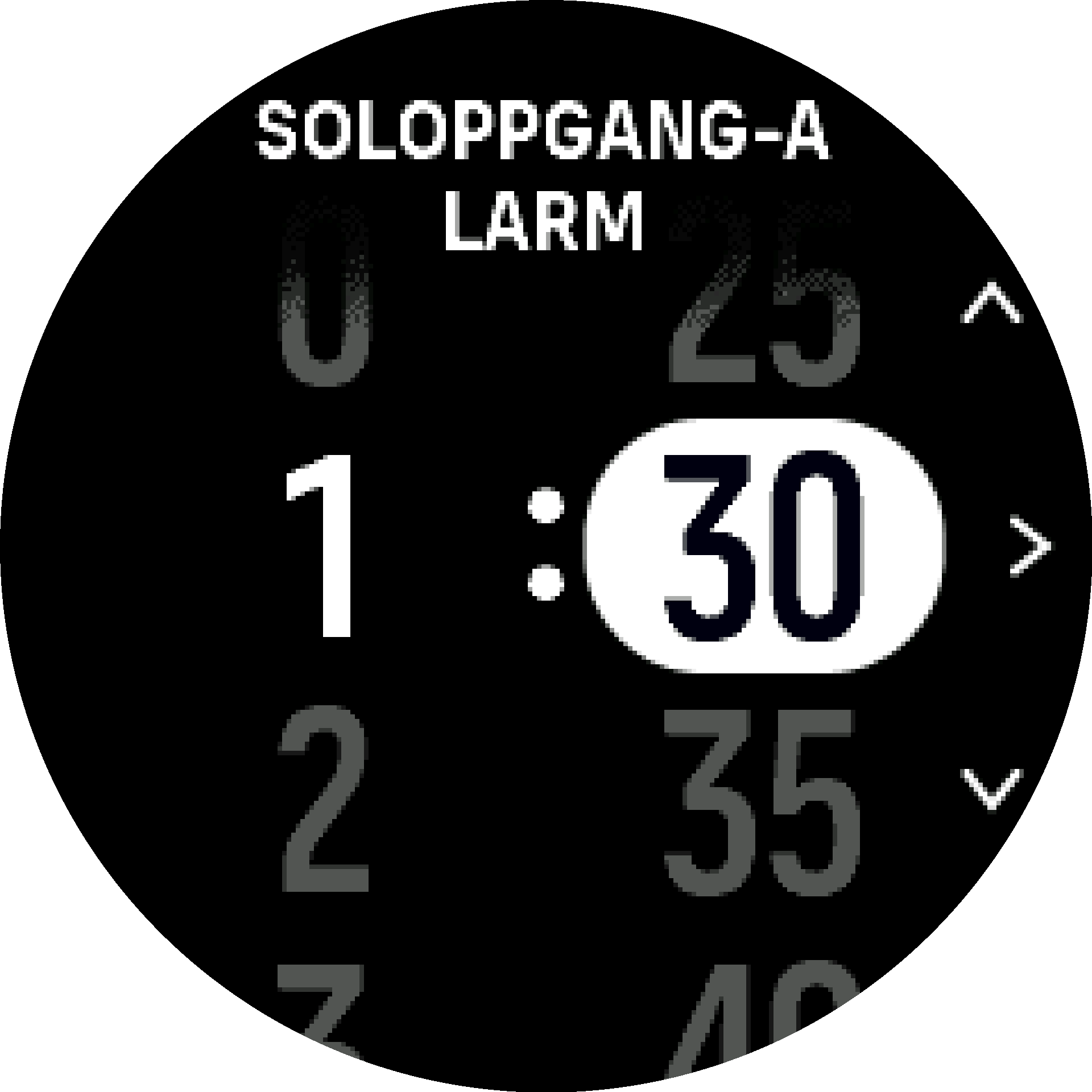

Slik stiller du inn alarmer for soloppgang og solnedgang:
Rull til alarmen du vil angi, og velg den ved å trykke på navnet eller trykke på kronen.
Still inn de ønskede timene og minuttene før soloppgang/solnedgang ved å bla opp og ned med kronen eller ved å sveipe opp og ned på skjermen, og bekreft med den midtre knappen.

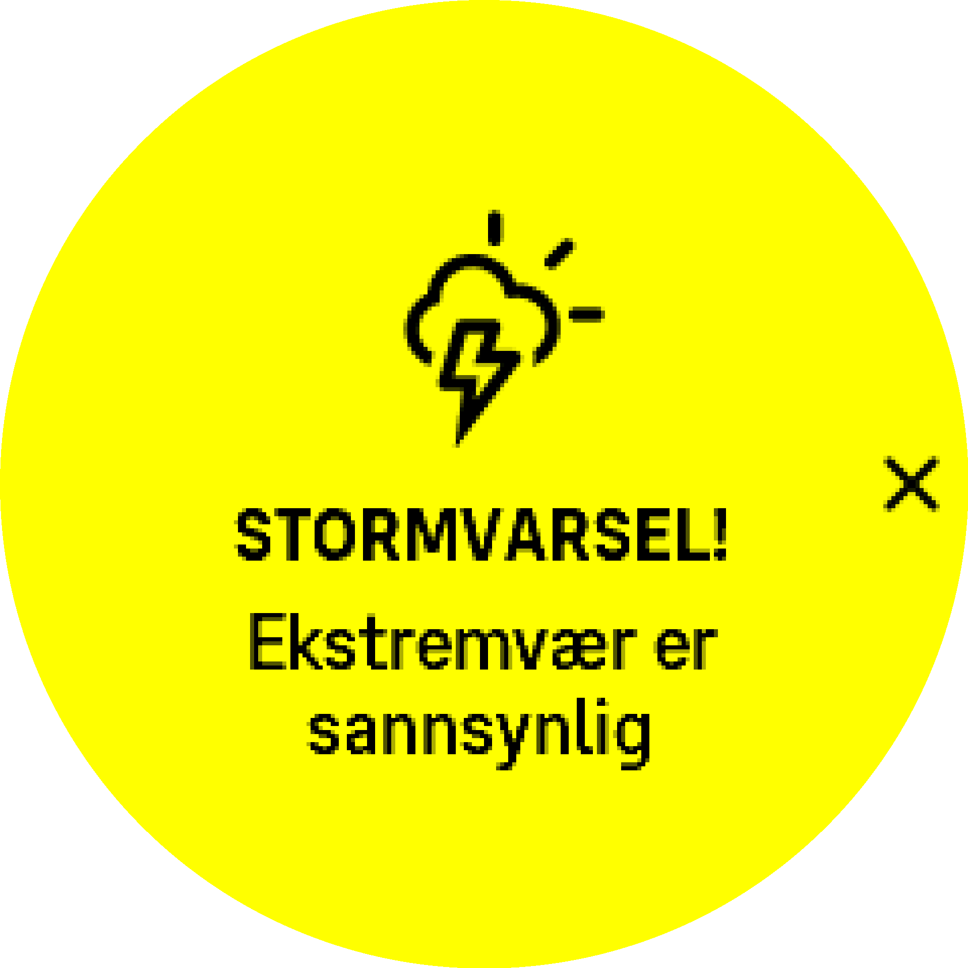

Et betydelig fall i barometertrykk betyr vanligvis at en storm er på vei, og du bør ta dekning. Når stormalarmen er aktivert, avgir Suunto Race S en alarm og viser et stormsymbol når trykket synker 4 hPa (0,12 inHg) eller mer i løpet av en 3-timers periode.
Slik aktiverer du stormalarmen:
Når stormalarmen utløses kan du trykke på hvilken som helst knapp for å avslutte alarmen. Hvis ingen knapp trykkes, varer alarmvarslingen i ett minutt. Stormsymbolet forblir på skjermen til værforholdene er stabile (trykkfall bremser ned).
